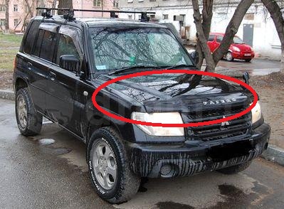

такая же проблема.будте добры скинуть фотки где находится эта сеточка ТНВД?

Тут ищи

вот незадача,спасибо добрый чел.А я то думал эта штука в запаске находится -выходит зря разбортировал ((

Под топливными трубками на насосе. Трубки откручиваешь, отводишь в сторону, вворачиваем саморез и вытягивай пассатижами.
