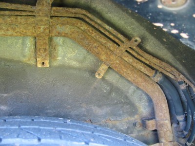

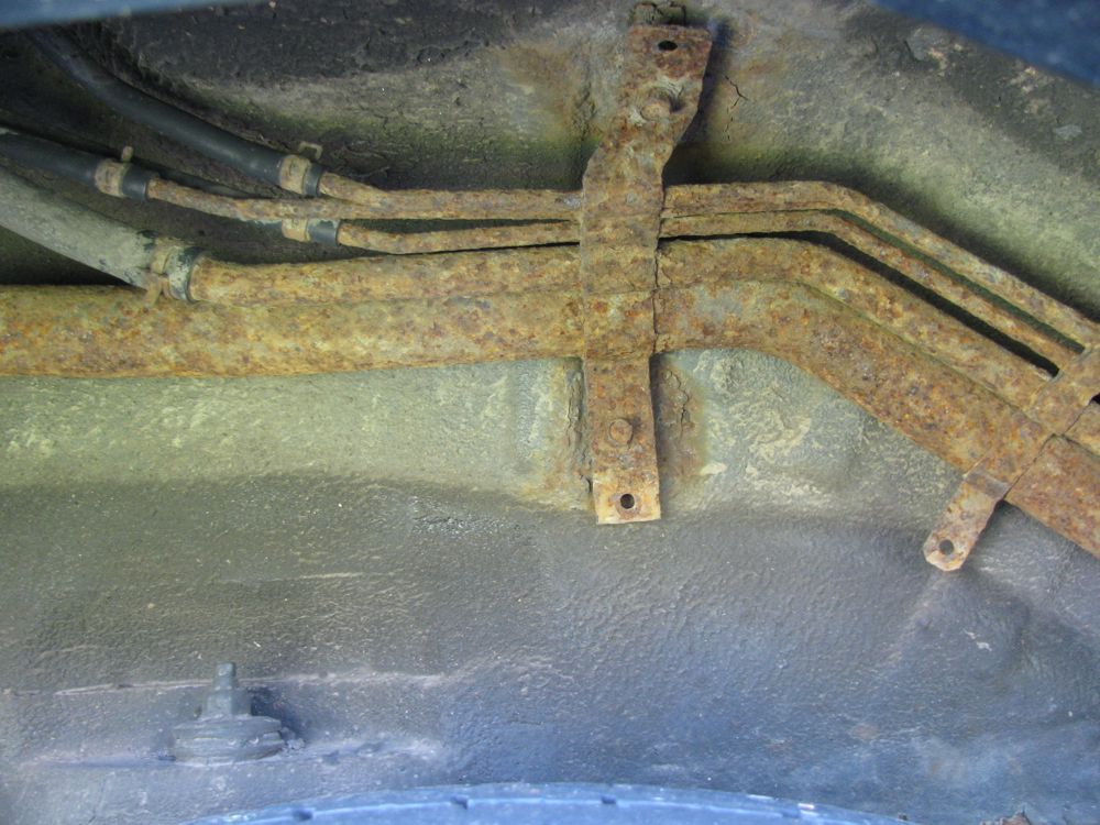

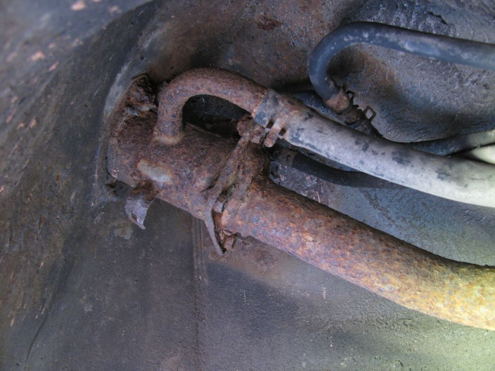

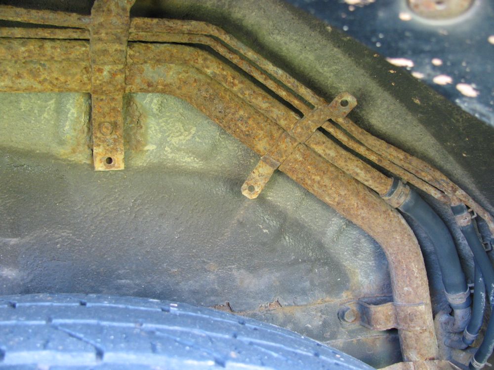

Спасибо. Залил полный бак бензина - на толстой заливной трубке следов протечки не обнаружено. Так пока и не ясно, где сифонит.
Вот фотографии трубок.

Да уж.... копи деньги.... меняй ВСЕ

Сообщение albertr »
Мда... сначала трубки заднего кондиционера, теперь эти.

Ставь шланги масло-бензостойкие
