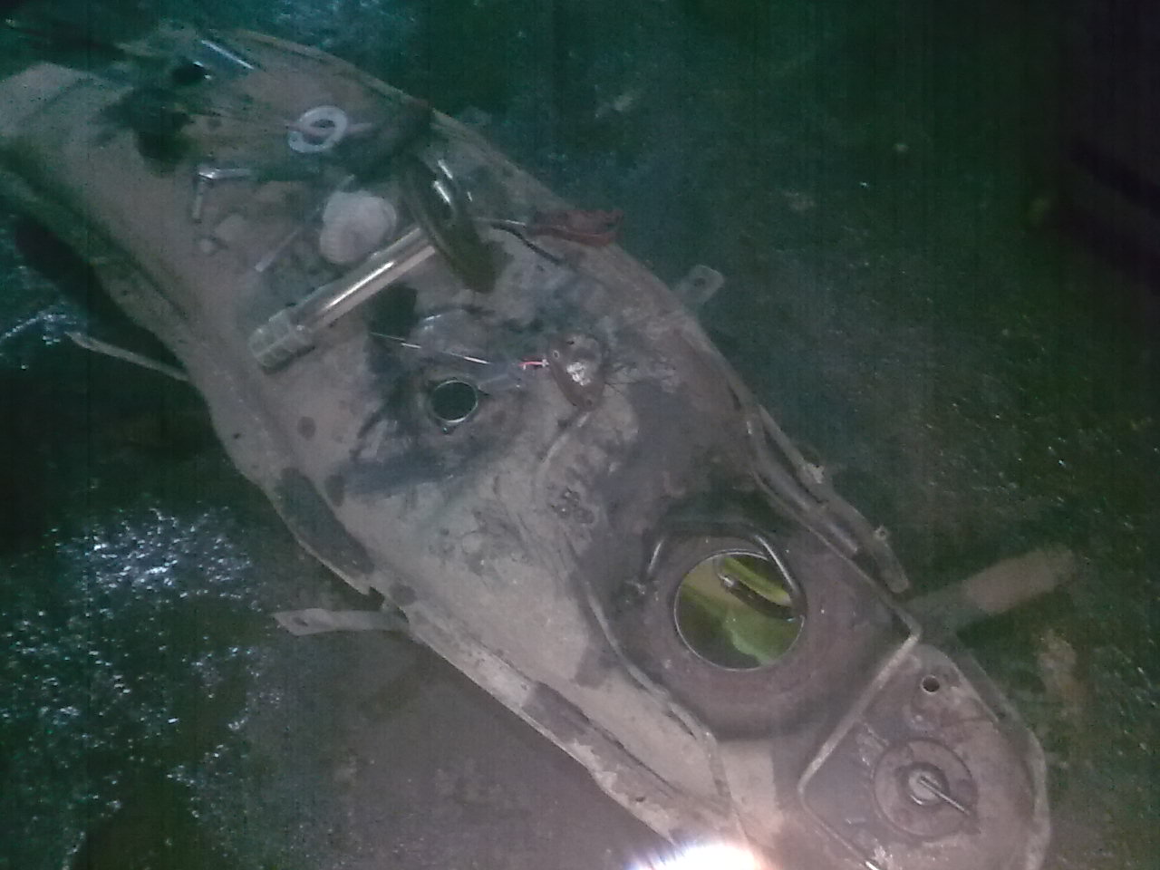

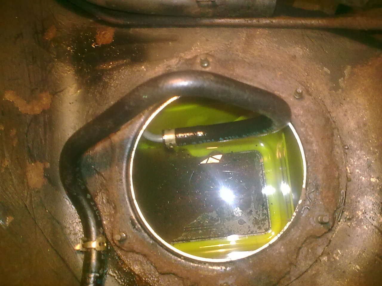

Парни.На днях позвонили сервиса где мне ставили после ремонта ТНВД.Пригласили меня приехать и предложили снять топливный бак(для осмотра его состояния внутри).Обяснили ,что на ТНВД они дают гарантию и они хотят обезопаситься.
Темы про гниющие баки с наружи я прочитал.У меня на авто с наружи бак чуствует себя хорошо.И под защитой бака тоже.Но было принято решение снять и все как следует осмотреть.
Итог виден на фото.

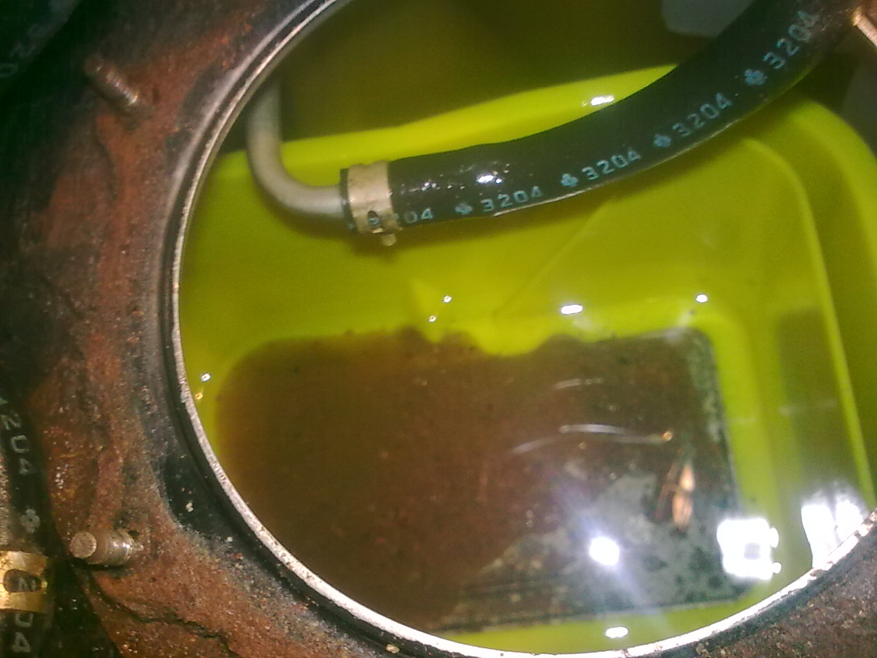

Причем стенки бака в нутри не ржавые,а внутри какая то ржавчина и грязь.
Не исключаю момента ,что авто заправлялось с грязных канистр или не левых колонках.
Кто ,что думает по этому поводу?
Итог виден на фото.

Не клюйте мозг смотрите горловину по всей длинне от пробки до бака.................... там труха

Клевать не умею ,но вынести могу.SNOOPER писал(а):Не клюйте мозг смотрите горловину по всей длинне от пробки до бака.................... там труха
А ели серьезно, то цена новой горловины кусачая.Подскажите ее можно как нибудь спасти что ли.

Всё зависит от того насколько это конкретный экземпляр жив. Но по опыту готовтесь тратить деньги.паша35 писал(а):Клевать не умею ,но вынести могу.SNOOPER писал(а):Не клюйте мозг смотрите горловину по всей длинне от пробки до бака.................... там труха
Да и вебасто наверное у Вас "глючила" по этой причине.............

Горловина сгнивает раньше чем бак, проверил на себе.
