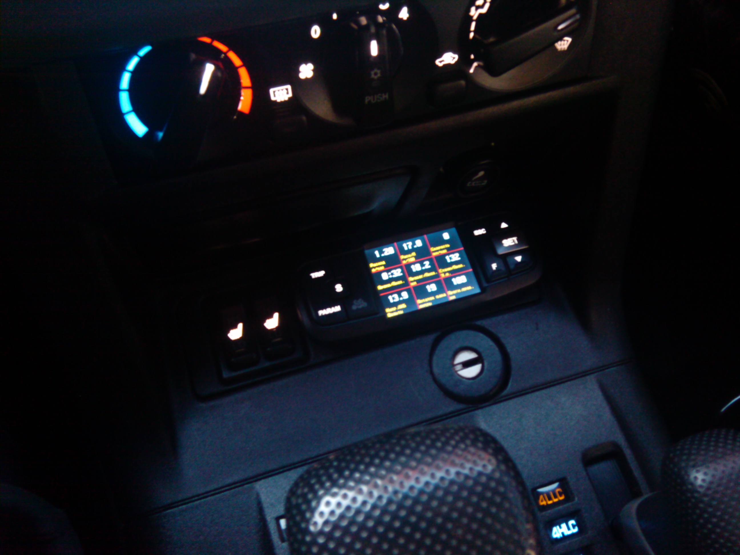

Поставил такой вот мультитроникс. Ошибки по двигателю видит на ура. Проговаривает неисправность, стирает коды - короче все гуд. Протокол OBD 2
Собственно вопрос - мультитроникс видит ошибки только по двигателю? Или может показывать неисправности по SRS и трансмиссии?
А то чета очень хочется. :*JOKINGLY*:

Нет не коннектица он с коробасом и прочими прелестями, только дрыгатель :*TIRED*:

Morgan24 писал(а): А вообще кто собирается брать такой, знайте - у него очень частый дисконект с ЭБУ из-за отвратительного качества штекера на раезъем диагностики. Первый шлейф, который шел с прибором вообще не конектился. Второй конектится, но от вибрации частенько теряет связь. И это, суко, ОХРЕНИТЕЛЬНЫЙ МИНУС....который реально бесит. :]:-O:
По фотке не могу сказать точно, но дисплей такой же как у меня. Взял недавно, модель RC-700. Автоматически определился протокол Митцу-3. Некоторые мудрёные параметры не показывает. Потом стали периодически пропадать показатели скорости, температуры охл.жидкости, оборотов двигателя. Бывает просто на ходу пропадают показатели, появляется прочерк и всё. Ещё какие то щелчки идут. Думал может сам Мульт неисправен, пробовали подключать другой, всё приблизительно тоже самое. Сейчас ещё лучше, вообще отключается, дисплей гаснет и всё. Вытащишь, вставишь разъём - заработает, потом опять гаснет. Как решить проблему не представляю, так как с электрикой к сожалению не дружу.
