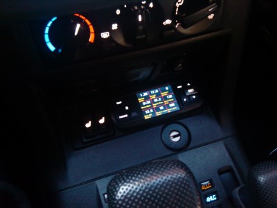

У меня 180 мультитроникс, кажется. Установил на боковую поверхность консоли у правой ноги водителя. Повод для такой установки - чтоб снаружи автомобиля он не был заметен, дабы не провоцировать салонных воров.

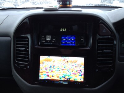

Вот тут я кидал фото своего Мультитрониска 731 http://pajero4x4.ru/bbs/phpBB2/viewtopi ... 59&t=86708
Но могу выложить еще раз. ИМХО самое лучшее место и все по фэншуй.

А куда кнопки подогрева и т.д. дели???

Morgan24 писал(а):Вот тут я кидал фото своего Мультитрониска 731 http://pajero4x4.ru/bbs/phpBB2/viewtopi ... 59&t=86708
Нравится!!! :*VICTORY*:

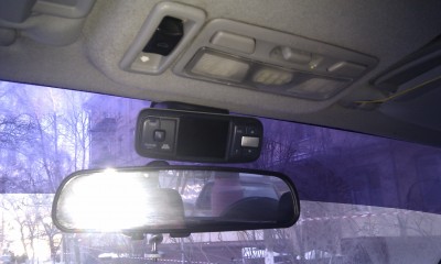

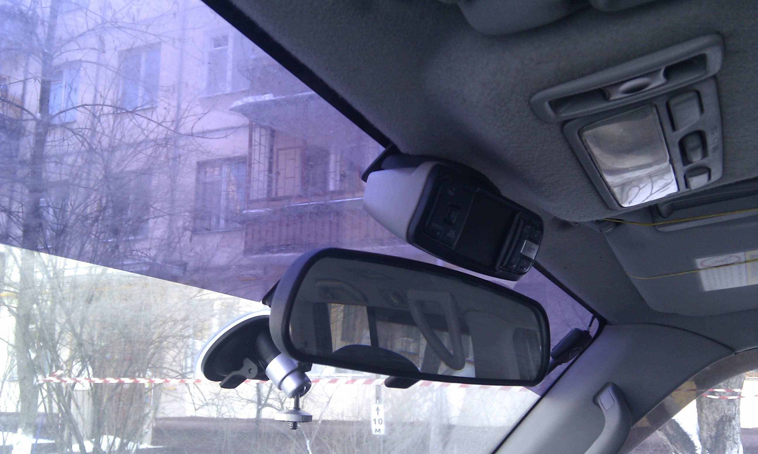

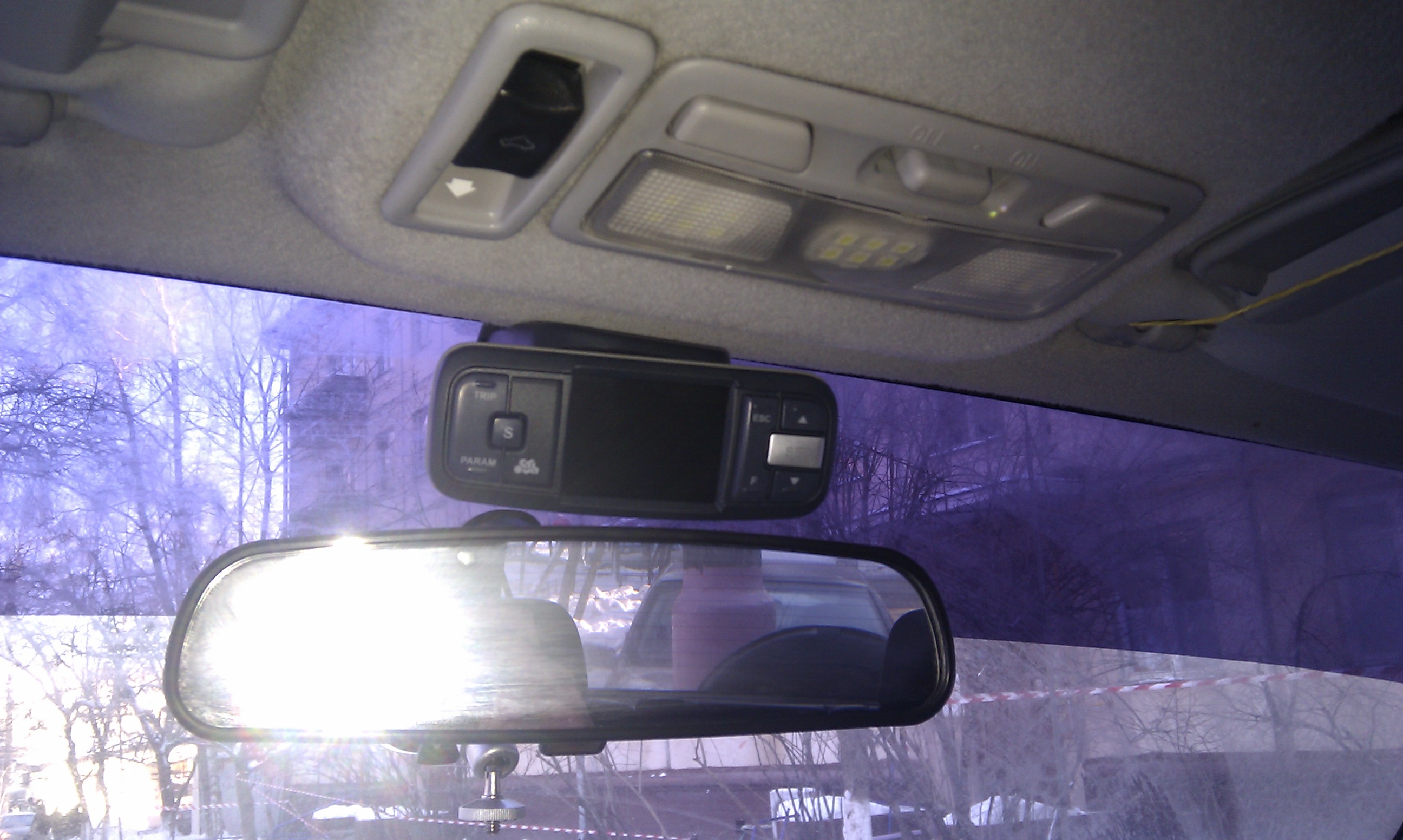

У меня тоже перед покупкой и выбором компа возникала мысль какой же из них выбрать и куда деть чтоб не убого выглядело, в итоге взял Multitronics VC731, разместил над салонным центральным зеркалом там еще и запас места остался, такчто зеркало настраивать, крутить, вертеть не мешает! Единственное что пришлось сделать так это срезать крепежную пластину на ~ 2см, так как она длинная и под обивку потолка полностью не влезает!))) Если смогу завтра фотку прикреплю!))

Sabur писал(а):А куда кнопки подогрева и т.д. дели???
А у меня только подогревы сидений - они остались на месте. Других кнопок нет...может оно и к лучшему.

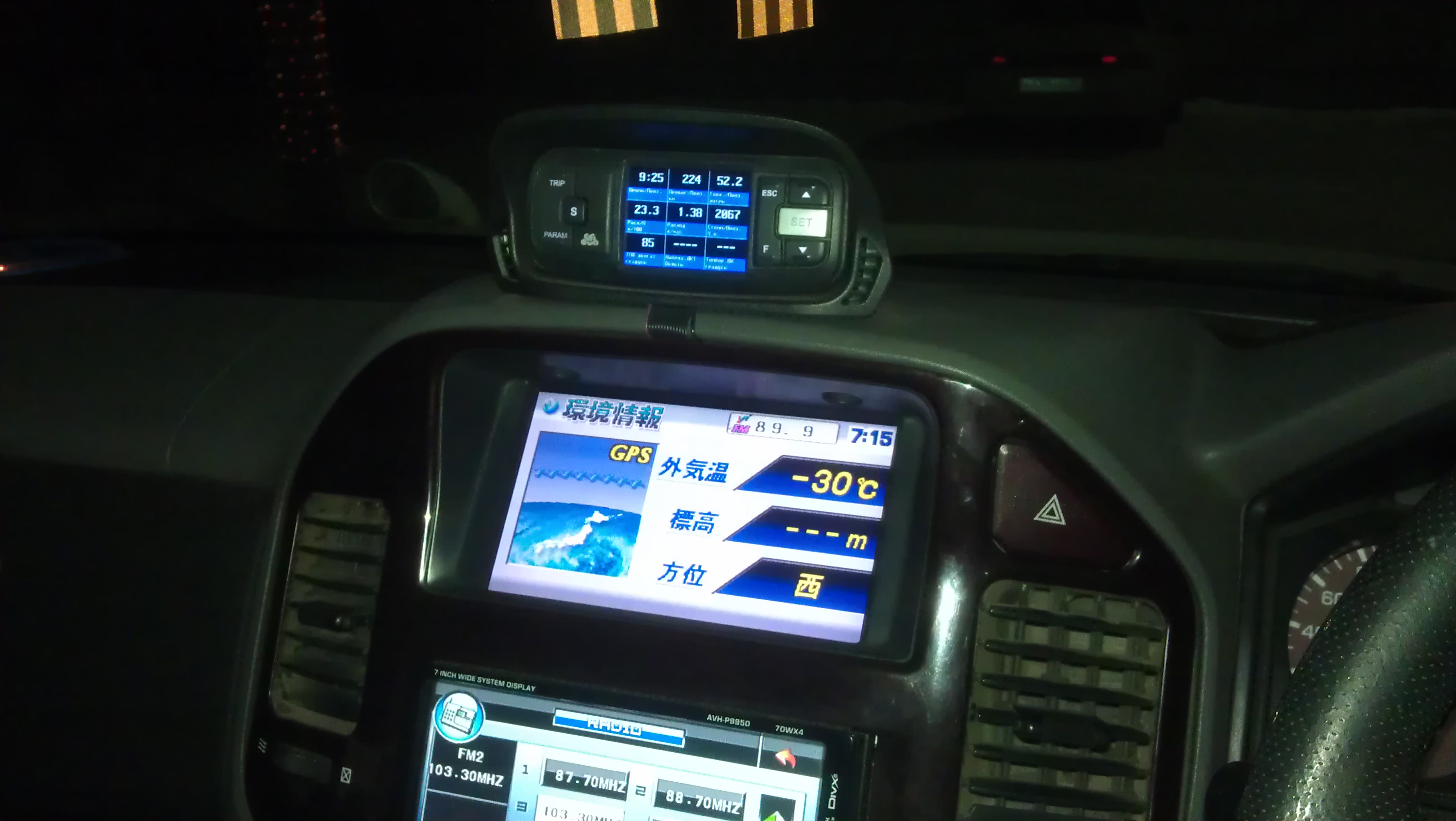

Я себе TC 750 ставил. Вот фотка:

А провод чего не спрятали, не хотелось торпеду сверлить???

Сначала я его поставил около лобового, там есть датчик для автоматического включения фар, крышечка снимается там. Но далеко тянуться было, поэтому поставил как на фото. А сверлить торпеду не захотел, приклеил девайс просто на скотч двусторонний.

Вот куда я повесил)

Я так понимаю, что у Вас зеркало не штатное??? Со штатным интересно так влезет???

Да вроде штатное, колхоза по крайней мере в его креплении и прочем я не заметил, может у Вас оно другое потому что машина рестайл?...

Сори, не рассмотрел внимательно, присоска значит от регистратора :)

Да, именно от него)
