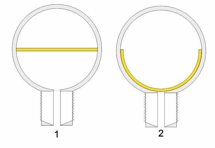

Re: Гидроаккумулятор. Замена или можно реанимировать?
Можно и разобрать (разрезать болгарной) только мембрану через отверстие сначала проколи
Ну а чтоб не резать, я для тебя нарисовал устройство внутреннее
1 картинка - в системе накачано давление (электродвигателем)
2 картинка - груша откручена и лежит на столе

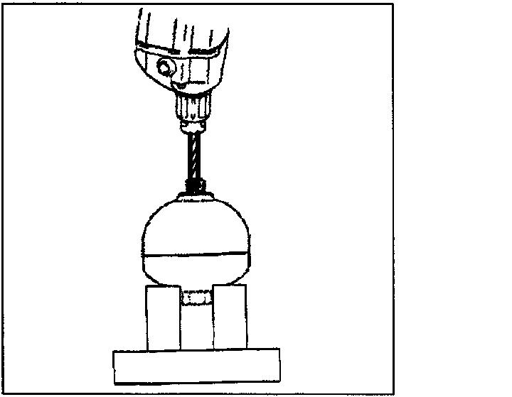

skalid писал(а):Еще вопрос!
Безопасно ли разрезать неисправную старую грушу?
Хочется посмотреть устройство..
- SNOOPER
- Сообщения: 57479
- Мой автомобиль(и):: NewMPS
- Откуда: 78
- Откуда: Spb
- Благодарил (а): 1024 раза
- Поблагодарили: 4803 раза
Для начала сверло 4мм Вам в помощь.skalid писал(а):Еще вопрос!
А потом хоть в порошок пилите
