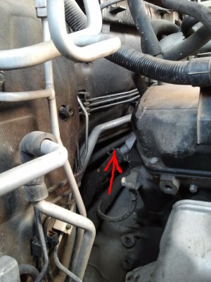

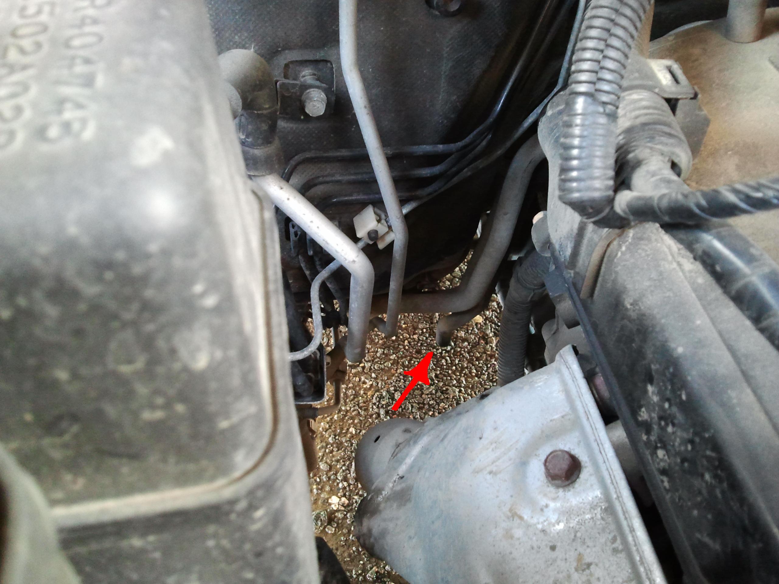

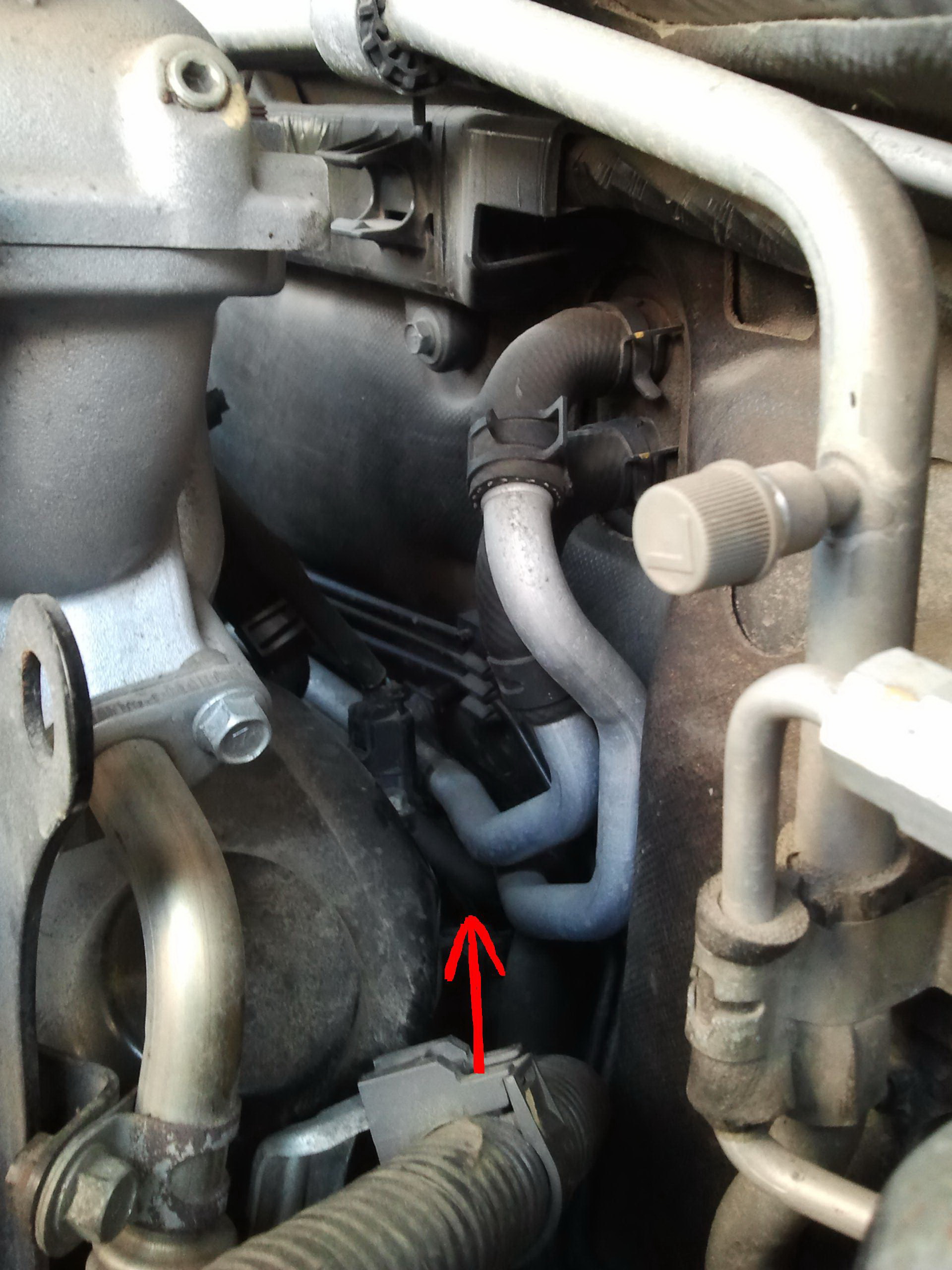

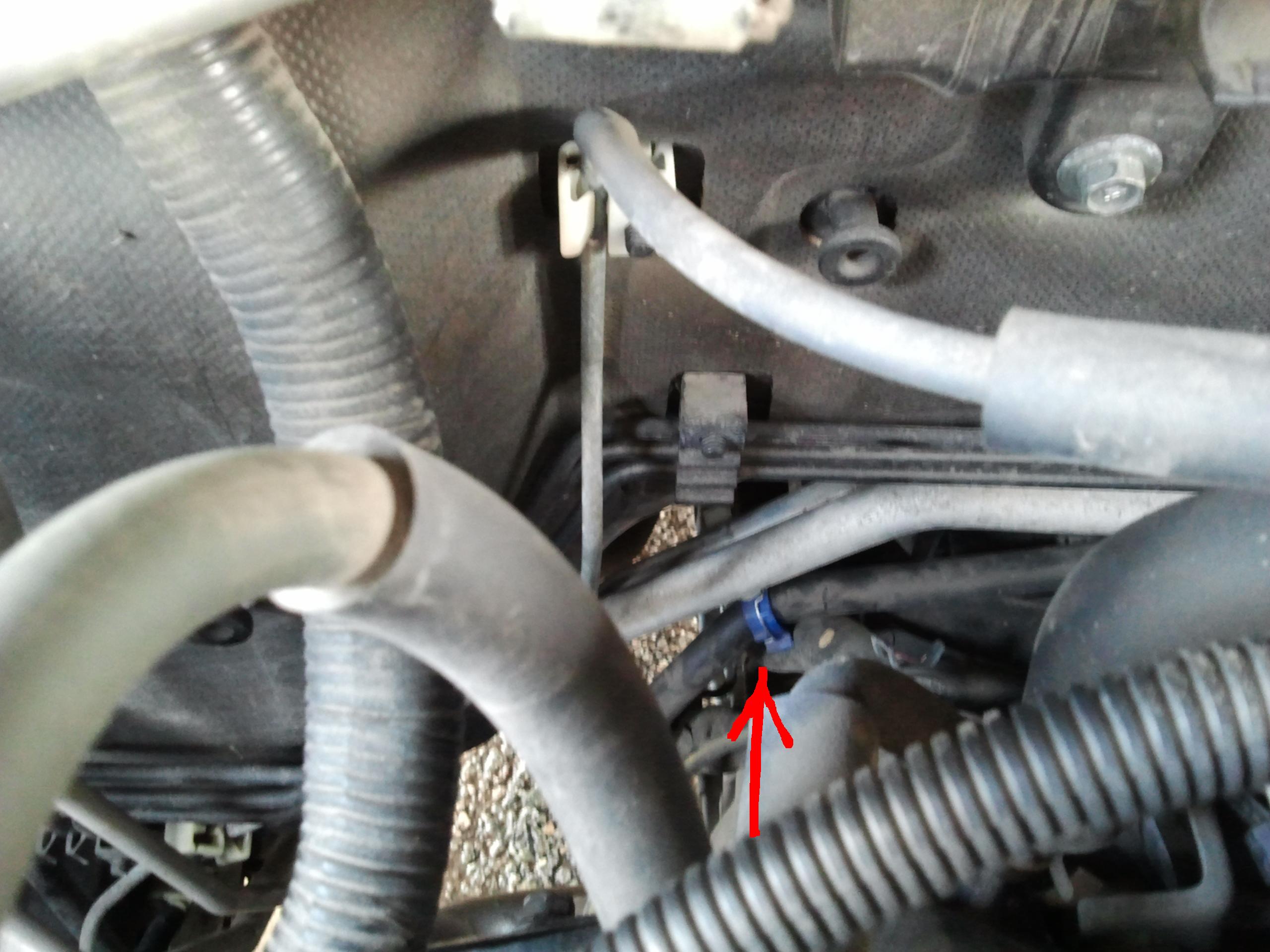

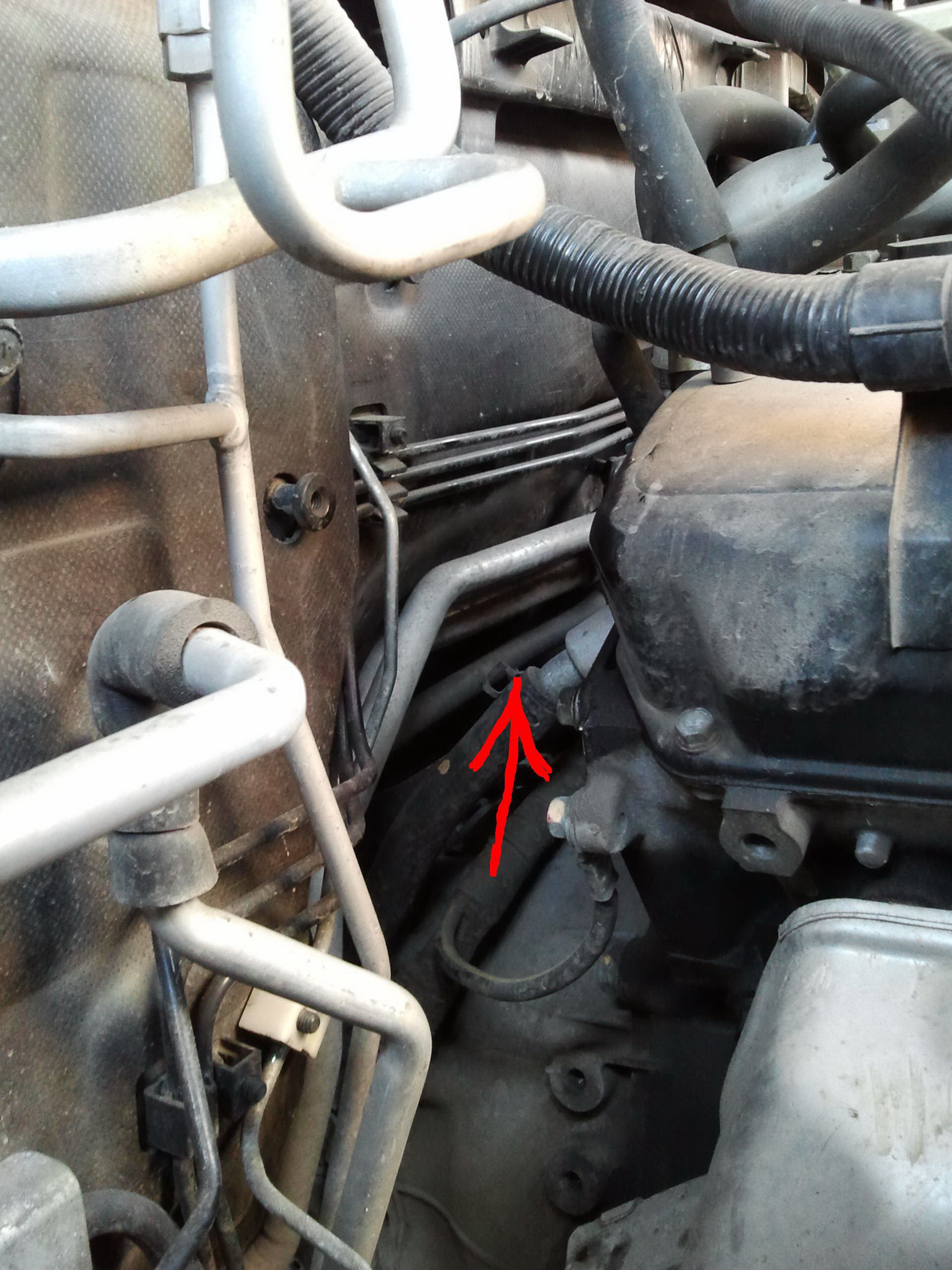

Аналогичная тема уже была, но прочитав ее я так и не понял где искать трубку слива конденсата и как прочистить дренаж кондиционера. Поэтому потратив час на прочистку, вместо 10 минут я решил создать данную тему.
По стечению обстоятельств - после дождя, на коврик пассажира с печки начала литься вода. После прочтений форумов начать решил с прочистки слива кондиционера.
Трубка слива конденсата выходит в моторный отсек посередине отсека под трубками кондиционера и на нее одет отводной резиновый шланг, который в свою очередь тянется под трубками кондиционера к правому переднему колесу. Засунуть проволоку в отводной шланг (как советуют на форумах), чтобы прочистить слив не получилось, т.к. она упирается в Г образный загиб и проволока не проходит. Снять сливной шланг и прочистить проволокой тоже не реально - фиг подлезешь.
Сделал следующее: Снизу вытащил конец резинового сливного шланга из нижнего хомута (находится за правым пер. колесом, лежа либо на яме можно нащупать), затем вытащил шланг из пластмассового зажима на трубке кондиционера. Далее либо дуем в резиновый шланг либо наоборот.
У меня литра 1.5 вытекло воды с грязью. Вода в салон течь перестала.
Есть другой способ (более простой и быстрый) его описывали в форуме но из-за терминологии я сразу не понял его. Итак, самый простой способ – находим выход сливного резинового шланга (за правым пер. колесом), берем автомобильный компрессор для подкачки колес, надеваем переходник потолще (должен быть в комплекте), вставляем в резиновый шланг, зажимаем стык рукой и включаем компрессор на пару секунд. После этого из шланга должна вылиться Ваша проблема.
Надеюсь кому-то помог.
