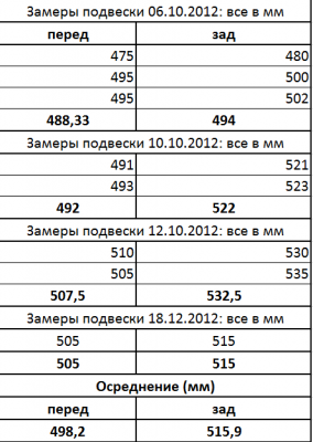

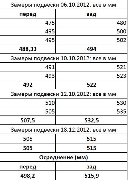

Доброго вечера.
Насчет высоты Паджеро 4.
Меня интересует в основном 3,8 бензин, поэтому мерял все, до которых мог дотянуться! ::-D:
И на стенде развала, и на полу в шоу-руме, и на парковке у ОД, и там-же в боксе (на ТО). Удивленных взглядов словил в этом процессе... :=-O: Мульен! ::-D:
Рулетка и маленький фотик до сих пор в машине валяются.
Измерял все-и полную высоту по арке, и просвет м.у. аркой и поверхностью колеса, но наиболее важный (нивелирующий разницу в виде/накачке резины и пр.): размер от центра колеса до арки в макс. высоком ее месте.
Цифры пляшут сильно, т.к. были авто и абсолютно новые, и тест-драйвовый экземпляр и с пробегом ок.5000км (условно "новый"), стоял у товарища почти два года в боксе, его измерял первым-он оказался самым низким.
Вот мои замеры:
Во избежание непоняток, сразу скажу-рулетка китайская, условия замеров не идеальные, поэтому точность-на глазок, в лучшем случае +/- 5мм. Но для "унутреннего употребления" пойдет.
Все "обмеряемые"- либо "в целлофане", либо с мизерным пробегом.
Удачи.

vector-n писал(а):Доброго вечера.
Вот мои замеры:
Удачи.
:*BYE*:
О! vector-n, так Вы ещё более дотошный! :*DRINK*: Мы, кстати, тоже замеры делали рулеткой из кетая.. ::-D: Может, это нормально для них- пару сантимов разницы? :*ROFL*: А если серьёзно,- думаю, мне по-любому пора подвеску "освежить". Хотя бы по причине моего пробега. 166 тык без ремонта- многовато... :) И- спасибо за интересную таблицу! :*THANK*:
Вот мои замеры:
Виталий, а почему первая строчка на 20мм отличается от последующих двух :;-): ::-(:

Здравтсвуйте, Alniker, имени Вашего не знаю, к сожалению.
Alniker писал(а):Виталий, а почему первая строчка на 20мм отличается от последующих двух :;-): ::-(:
Я вроде кратенько выше писал... :;-): ::-(:
Первый замер был на автомобиле моего знакомого, купленного на сурьезную фирму, но не востребованного практически никак в течение двух с хвостиком лет. У них целый автопарк всяких динозавров, боссы любят самые большие Лексусы и Финики, а этого Паджерика брали менеджеру ...среднего звена, который проехал чуть меньше 5000км, но не оправдал... Ушли его, короче.
Увидел я этот П4 в боксе у них случайно, обмерял самым первым, м.б. где-то обмишурился. Но даже если из расчета самые маленькие и самые большие замеры выкинуть, погрешность в +/- 5мм разницу "съест".
