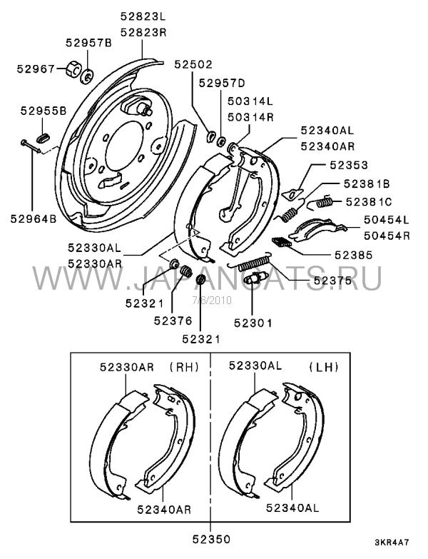

Колодки и звякают, япону мать их за ногу. Болтаются вправо влево и долбятся о пыльник (52823RL). Вся беда в том, что сверху их можно "угомонить", подобрав новую шайбу 52353 увеличеной толщины (на поджимает колодки в верхней их части), то снизу, где стоит "колдун" 52301 они никак не завязаны к пыльнику и "погасить" их болтание "в проруби" не представляется возможным. Надо как то крепить этот самый "колдун" к пыльнику, а это геморой. Надо чего то сверлить и завинчивать, короче колхозить в полный рост. То что делают на сервисе - разводят колодки упомянутым колдуном до упора в стенки "барабана" - хватает очень не ндолго, пока накладки не сотрутся на ходу. А случается это быстро.
P.S. Можно попытаться наклеить на пыльник какую нибудь резинку в месте где по нему долбятся колодки, но есть у меня подозрение, что держаться она будет очень не долго. Место такое, неблагоприятное, то раскаляется, то воды из лужи набирает.

Вместо пластин которые держат колодки ставят пружины с П3. Стоимость у ОД около 5000р. за все.

Или как вариант заехать на разборку, купить пружинки- солдатики. Думаю больше 500 рублей не попросят. Заменить займет минут 15 на колесо (вместе с подъемом и спуском машины)

Кстати, для инф на коротких такой проблемы нет, т.к конструкция взята с П-3, а в 5-ти дверных они зачем то поставили металлическую пластину, вместо пружины вот она и дает все эти звуки, грюки.

MB 857302- 8 штук (4 на колесо) Чашечка на рисунке 52321
MB 520470- пружинки 4 штуки (2 на колесо) на рисунке 52376
В Москве Экзист выдал сумму 1 000р.. Все в наличии ну день- два подождать. Если колодки умеете менять самостоятельно, то и это не составит труда. :*VICTORY*:
