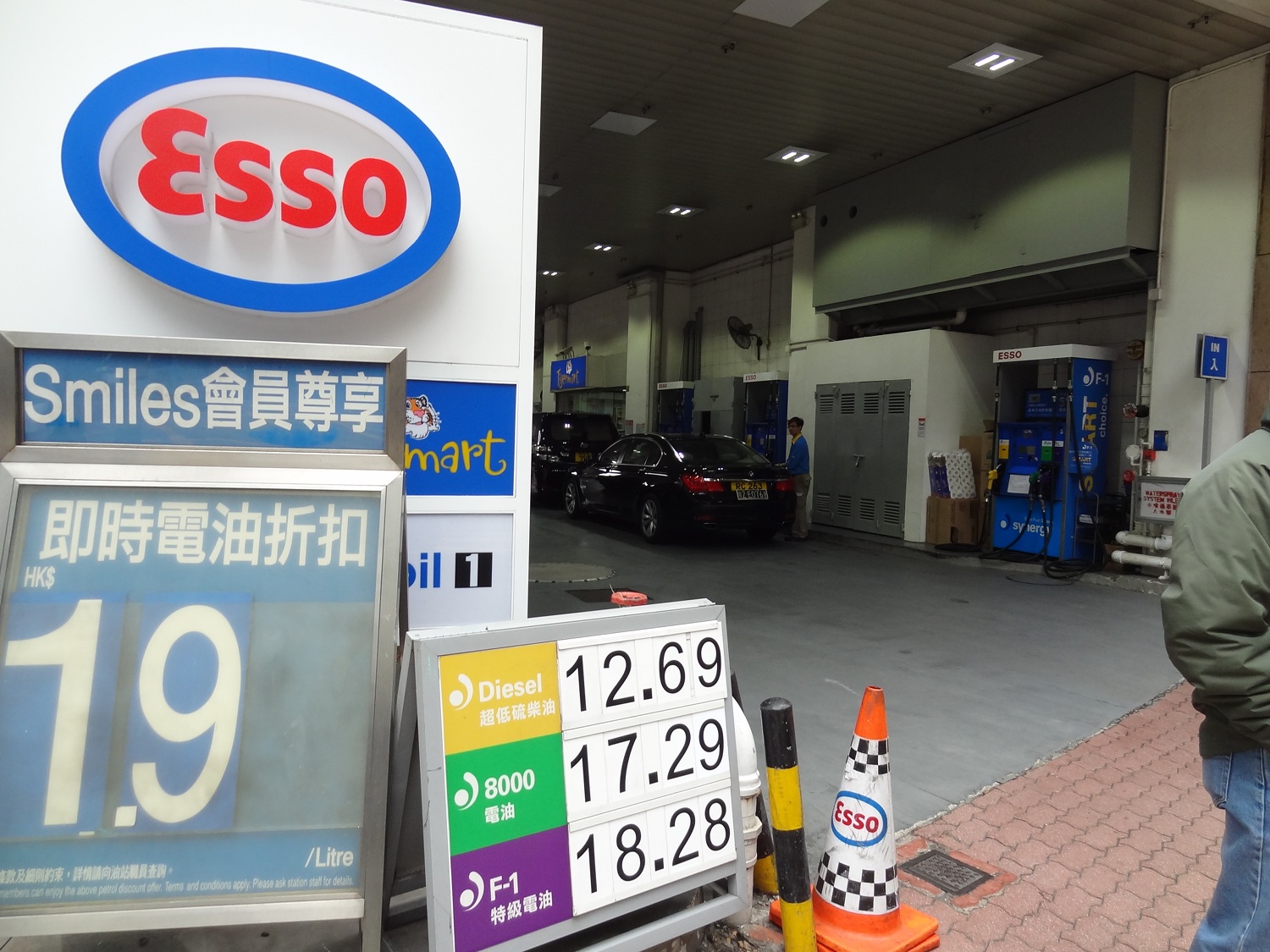

Цена топлива в Гонконге (умножай на 4) так што бензин у нас дшёвый, радуемся! правда 92-м там не пахнет!:)

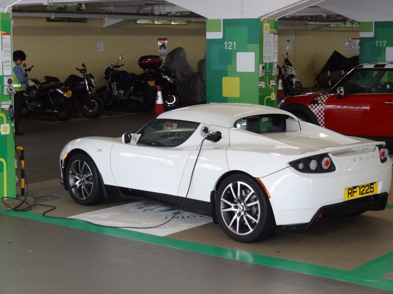

Я верю, что внуки моих внуков будут так свои тачки заправлять! И парить моск форумчанам про грязный штекер, или длину кабеля:) На заднем фоне всем известная машинка, тоже липиздрическая!

1 Ну и на 98 выхлоп приятнее пахнет:) Разница по цене пачка сигарет на полный бак? ерунда...
2 Цена топлива в Гонконге (умножай на 4) так што бензин у нас дшёвый, радуемся!
1 Я не знаю сколько стоит 98 и пачка сигарет..., но если взять разницу меж 92 и 95 на бак, то будет без малого 400 р
2 Тут просто бесишь... - мы живём в нефтедобывающей стране :8-): , мля!
18.07.2010
Новое повышение цен на топливо, включая низкосортный бензин E-Plus, способствовало общему увеличению цен на него на 28% с начала текущего года.
Таким образом, Арабские Эмираты стали страной с самым дорогим заправочным топливом среди других стран ССАГПЗ, продающей его по 1,61 дирхама (US$ 0,4) за литр.
Для сравнения, в Саудовской Аравии средняя цена за литр бензина составляет 55 филсов (US$ 0,14), в Катаре — 70 филсов (US$ 0,19), в Кувейте — 95 филсов (US$ 0,25), Бахрейне — 1 дирхам (US$ 0,27) и Омане — 1,51 дирхама (US$ 0,41).
Плачем((( ::'(: :*YES*:

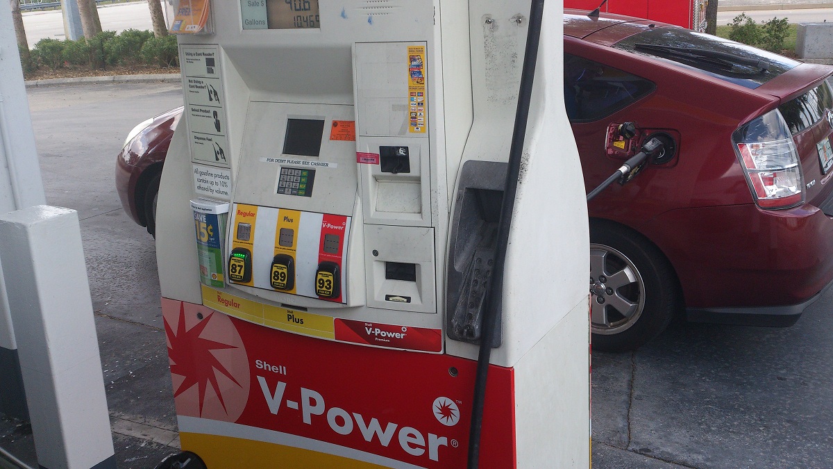

hc2hunter писал(а): Лично у меня на лючке написано вообще Premium, а в США это 98. .
в штатах по моему выше 93 вообще нету..
на колонках написано 87-89-93.
вот фотка из майамщины..
и львиная доля даже новых авто ездят на 87м.. сам в мануалах смотрел, что в них заливать :)
другое дело, что бенз отличнейший..

AN908 писал(а): в штатах по моему выше 93 вообще нету..
Ну и отмочили Вы, однако... ::-D:
Определяя, какой бензин нужен вашей машине, полезно знать, что:
AKI = RON+MON/2;
RON — MON ~= 8–10;
RON — AKI ~= 4–5;
AKI 87 USA = RON 92 EU;
AKI 90 ~= RON 95;
где:
AKI — Anti-Knock Index — антидетонационный коэффициент (США);
RON — Research Octane Number — октановое число по исследовательскому методу;
MON — Motor Oil Number — октановое число по моторному методу.
Поэтому, разумеется они льют в такие машины AKI 93, что на наше понятие ~AИ100 ::-P:

hc2hunter писал(а):[Ну и отмочили Вы, однако... ::-D:
ничего не мочил - таблицу Вашу видел в трешечной ветке.
даже если это и так, машину то я заправляю там, где езжу, и не по таблице исчисления октановых чисел по разным методикам, а по надписям в мануалах и колонках АЗС. поэтому и пример привел с реальной заправки.
согласитесь, что на лючке Вашей машины не написано, что если вы заправляете в USA - то бенз такой то, если в Германии - то такой-то, а в России - такой-то.
написано просто ОЧ - 91 или 95, и иногда добавляют по какому методу его высчитали.
это Вы вот, например, знаете таблицы пересчетов методов исчисления октанового числа, а львиная доля обывателей даже не знает что это такое, и смотрит именно туда, куда я написал - на лючок/мануал и колонку. :)
так что исходя из этой логики - нету бензина на заправках с ОЧ выше 93 в США. :)))

AN908 писал(а): это Вы вот, например, знаете таблицы пересчетов методов исчисления октанового числа, а львиная доля обывателей даже не знает что это такое, и смотрит именно туда, куда я написал - на лючок/мануал и колонку. :)
Я рад за простого обывателя, который смотрит на лючок, потому и уверяю вас, что в пиндосии с рождения обыватель знает, что у них Premium бензин это лучший (аналог АИ98). Его и будет заливать "по лючку". И зачем ему знать все пересчеты?
И поверьте, обозначение в мануале AKI-87 его тоже никак не смутит. Он пойдет и нальет бензина Regular (аналог АИ92).
Теперь и вы это знаете.
