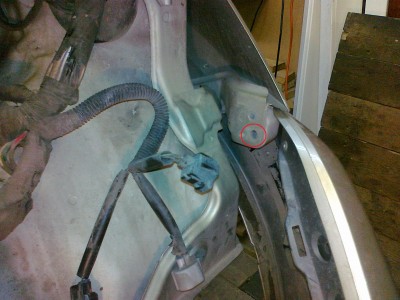

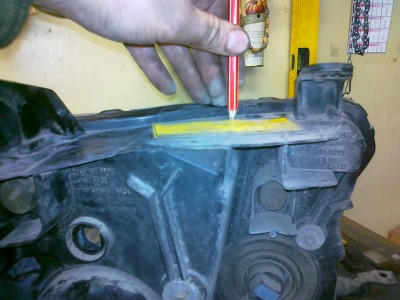

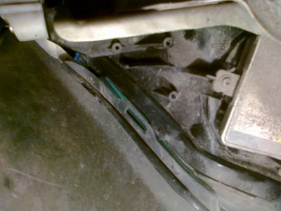

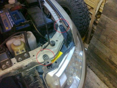

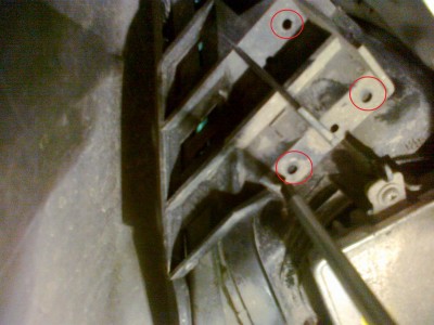

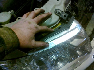

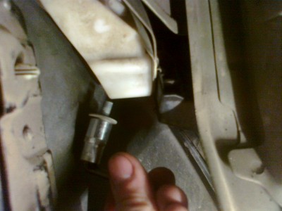

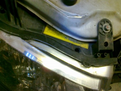

Сегодня снял левую фару. Выкладываю фото.
1. Снимаем решетку радиатора (на пистонах).

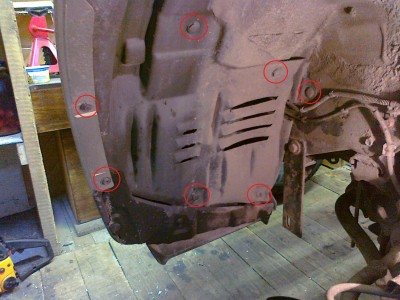

2. Откручиваем верхние 2 болта и саморез на фаре. 3. Снимаем левое колесо, видим подкрылок. Снимаем часть пистонов и один саморез, отгибаем подкрылок. 4. Снимаем пластиковую треугольную косынку с фары внизу, открутив три маленьких самореза. 5. Теперь немного сложного. Необходимо открутить болт, который видимо япцы рекомендуют, откручивать после снятия бампера. Но мы то не дураки, нам трудностей подавай.

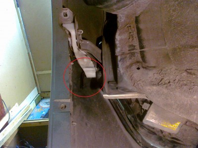

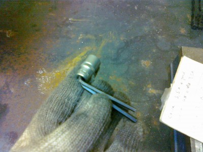

Вот он где стоит. Вот он снят. Вот чем снимать. Потом сделаю Г-образный глюч на 1/4. А так обошелся двумя мелкими шестигранниками (что было под рукой)

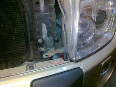

Вот фара снята и место где стоит это болт.

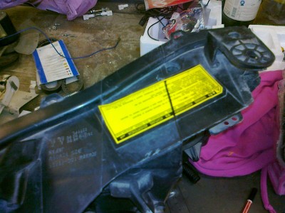

Теперь скидываем все электрические фишки и фара в руках.

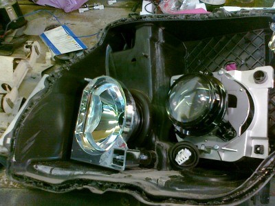

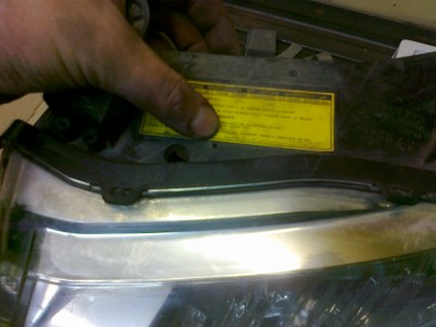

Взяв её в руки видимых трещин не нашел. Вода в фаре есть, она стекла вниз и если переворачивать фару - её видно (она никуда не делась, не испарилась). Осмотрев фару обнаружил отверстия от саморезов, может из-за них и происходит попадание влаги во внутрь. И на правой есть такое же отверстие. Сейчас нахожусь в раздумьях - отклеивать стекло или нет?
Если кто знает как это сделать - научите.

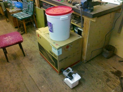

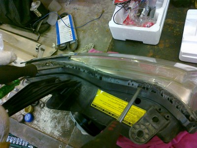

Снятие стекла. В коробку (прада достать получилось слишком большую) уложил фару, сделал внутри воздухоотвод как на видео внизу, вставил фен на 20 мин. (коробка большая). Фара нагрелась не сильно, и мои опасения о локальных перегревах были напрасны. Герметик стал податлив. Дальше снимаем стекло. С первого раза (медленно делал) не получилось - догревал минут 10. Вскрытие показало, что влага проникала через отверстие от самореза сверху (которое изначально попало под подозрение). На правой фаре такое же отверстие. Причем по срезу отливки видно (потом отметил маркером), что на правой оно тоже попало во внутрь фары. 7миллиметров в сторону и проблем бы не было. Вот правая Герметик не простой. Осталось на фаре очнь много. Покупать не придеться. Срстав не понятен: руки не пачкает. напоминает смолу (гудрон) и жевательную резинку одновременно. Когда остывает на ощупь как мягкая пластмасса.
Други. Сделал много фоток. Есть вопросы - спрашивайте, выложу и дофотаю дополнительно (пока не собрал)

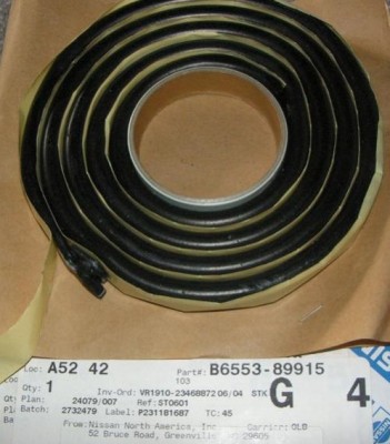

Скорее всего на новый герметик (термогерметик) для фар. Hella, Abro WS-904R, Ниссан. Завтра уточню.

Позвонил. Какой то без названия, кот. идёт как расходник для тюнинга фар. При его отсутствии- Черный силиконовый клей-герметик Permatex http://www.permatex.ru/products/detail. ... ION_ID=216Lebed писал(а):...Завтра уточню.

Старого герметика будет достаточно, при сборке и разборке фары, поместить в духовку. Если в духовку не входит или супруга не пустит на кухню, тогда можно при помощи картонной коробки и промышленного фена изготовить духовку самостоятельно. Я как то выкладывал ролик с ютуба, как китайцы показывали разбор фары, нагревая в коробке феном

Ага, точно, по той ссылке как раз где я выкладывал видео. Как сказали, до золотой корочки жарить не надо, просто нужен равномерный прогрев, потом в перчатках плавно оттягиваем стекло. Перед нагревом обязательно снять все скобы. Посмотрел видео выложенное выше, все толково рассказано и показано, после просмотра вопросы должны отпасть

Стекло снял. Фото выложу в верхнем сообщении, дабы людям не ползать по всем страницам.

Этот герметик называется "бутиловый шнур", очень часто применяется для приклеивания кузовных деталей, я когда-то для ремонта фары использовал VAG-овскую AKL45000505!Lebed писал(а):Скорее всего на новый герметик (термогерметик) для фар. Hella, Abro WS-904R, Ниссан. Завтра уточню.
Вот тут по подробнее - https://www.drive2.ru/l/5134962/
