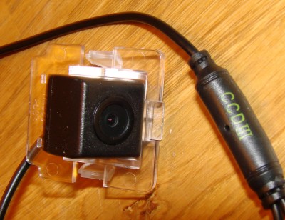

Камеры вот такие:
Заднего вида http://www.ebay.com/itm/CCD-Rear-View-R ... 31&vxp=mtr
Переднего http://www.ebay.com/itm/Sony-chip-CCD-3 ... 9253&rt=nc

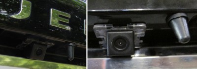

Заднюю камеру установили в штатное место, когда снимали пластину с надписью "Pajero" подивились надежности ее крепления-и болты, и скотч 3М.
Купил целую горсть всяких распылителей в автомагазине, форсунку омывателя подбирали так, чтоб струя попадала точно в объектив. На заднюю подошла от ВАЗ 2104, вроде.
Шланг омывателя подключили к бачку в пятой двери

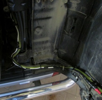

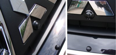

Переднюю камеру установили в решетку раидатора, форсунку тоже подбирали методом проб и ошибок. Но все вышло отлично.
А вот со шлангом омывателя передней камеры пришлось повозиться. Подключали к переднему бачку, а он расположен в крыле. Пришлось снимать локер, выкручивать колесо и колдовать там.
И форсунку установили удачно, в этом месте как раз металлический усилитель бампера имеет изгиб в сторону кузова.
Все шланги убрали в ПВХ-тюбинги, для доп.защиты.

Виталий, привет! :*DRINK*: Расскажи, плиз, где удалось протащить кабель от камеры - в салон? Я никак не могу найти такое место в моторном щите. ::-[:
На этих выходных установил-таки переднюю камеру, и осталось только протащить провод от нее - в салон. На все удовольствие ушло минут 15 времени, благодаря инструменту, типа "Дремель"(у меня его аналог).
