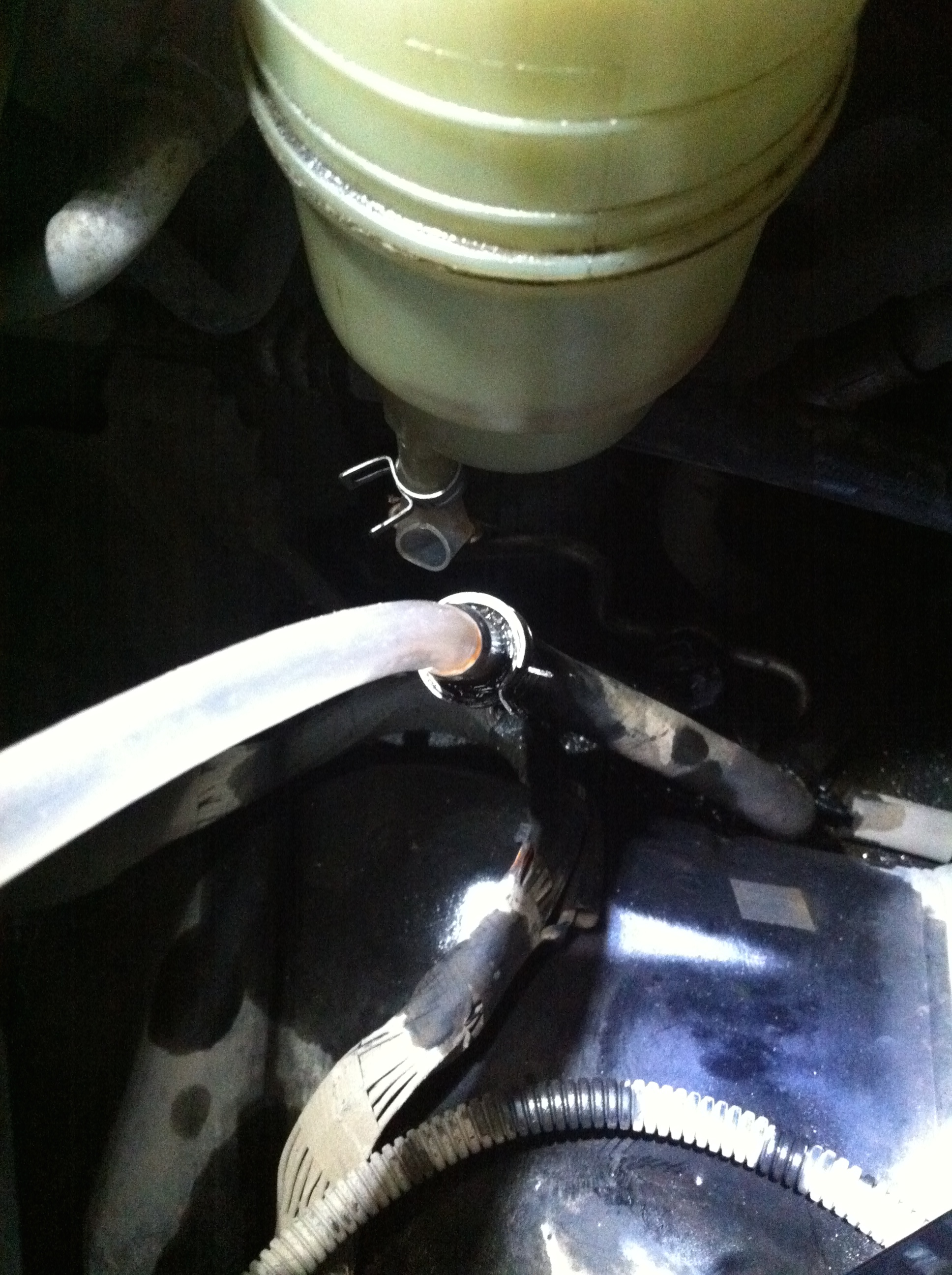

Ок. С него жижу в помойку завтра солью.Vitaliy666 писал(а):обратка точно снизу бочка подходит

Каким образом? Из обратки жижа в помойку, на подачу бутыль прозрачный на два литра сверху прямо в шланг. Залью его сразу, дам отстоятся от пузурей воздуха, и потихоньку стартером с отключенным насосом топливоподачи. Думаю, может быть ослаблю ремень и через головку буду насос крутить шуруповертом. Тогда вообще один сменю, и помощник не нужен. Наверное как-то так. Поправьте.Виктор74 писал(а): И хватанешь воздух...
ПС Пока писал, Виталий вон вообще в бачок доливал... Ну эт вдвоем надо.

Что-то Denver пишет про шланг обратки непонятное: узнаем какой шланг возвратный (который сбоку в бачек приходит, а не снизу)Lebed писал(а):Виктор74 писал(а):Вот как по книгеhttp://www.pajero4x4.ru/bbs/phpBB2/view ... 8&start=60

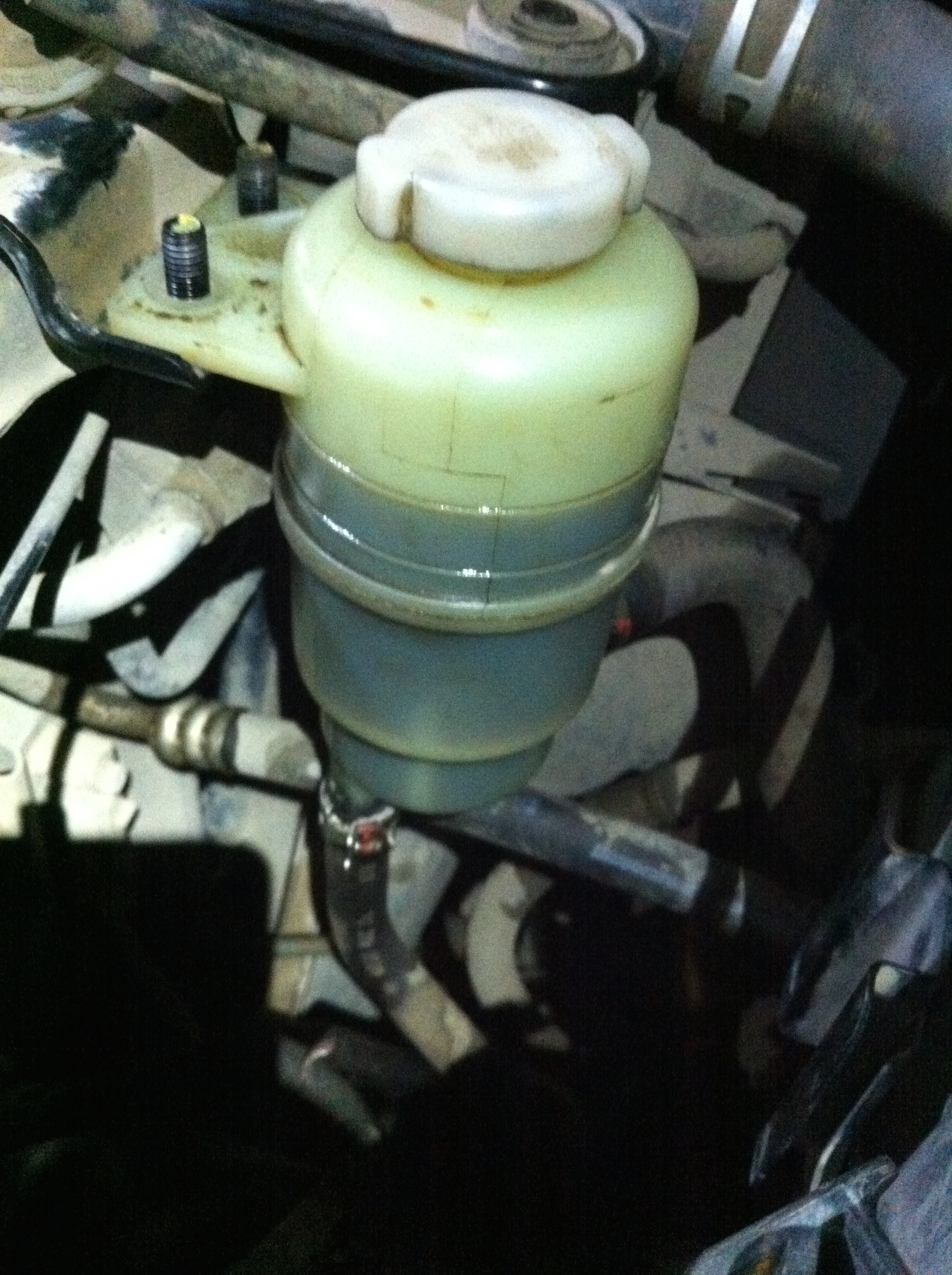

Мой опыт смены жижи такой: наезжаю передними колесами на двойные листы пластиковой упаковки (можно использовать плоские пластиковые канистры из под масла, например), главное, чтобы пластик выглядывал за пятно контакт колеса с поверхностью (пола, дороги, грунта). Между листами предварительно густо промазано любым маслом, отработкой, вазелином, вареньем. Смотрите, на колеса масла не налейте! Это для того, чтобы можно было крутить рулем без поддомкрачивания. Из бачка выкачивается шприцем, на который надета трубочка от стеклоомывателей, жидкость. Снизу подходит обратка, снимаем, гадим вокруг остатками жижи. В эту трубку вставляю, через штуцер, прозрачный шланчик от строительного водяного уровня немногим больше метра, столько, чтобы поставить на пол. Втыкаем этот трубопровод в тару для старой жидкости. Подходит штуцер обрезаный от масляного радиатора любого л/авто, мной использован именно он. У этих штуцеров утолщение на конце, хорошо фиксируется шланчик, а в трубку обратки плотно вставляется и поджимается родным хомутом. Берется бутылка с завинчивающейся пластиковой пробкой, у нее обрезается дно, в пробку вкручиваем и фиксируем то, что зажато в тисках на фотке (гайка+футорка хромированная мама/папа на 1/2", у меня этих футорок семь видов в инструментах набралось, одна из них подошла). Футорку подматываем фумлентой, и вставляем сверху в расширительный бачок. Садится очень плотно, подматываем еще по необходимости. Имеем конструкцию из бачка с насаженой на нём бутылкой. На штуцер бачка от обратки, снизу, надеваем маленький кусочек той же трубки от строительного уровня, конец заворачиваем и глушим любой проволокой. Надевается плотно, но я продублировал хомутом. Заливаем свежую жижу (я залил полтора литра), сначала потихоньку, тоненькой струйкой грамм 100 для того, чтобы вышел воздух из трубки подачи. Это будет видно и слышно. Потом вливаем нужное кол-во. Так как, пока льёшь, образуются пузули, даём отстояться. Пока жижа отстаивается, вспоминаем, где находится предохранитель с бензонасоса, судорожно листаем мануал в поисках... Курим форум, на котором об нём ни слова. В мануале сказано, что надо крутить стартером для прокачки НАСОСОМ жидкости (в моем мануале, он может отличаться от мануалов других любителей), но когда крутишь стартером, авто мля заводится. Это наверное единственный случай в моей практике ремонта авто, когда мне нужно, чтобы мотор НЕ ЗАВЕЛСЯ

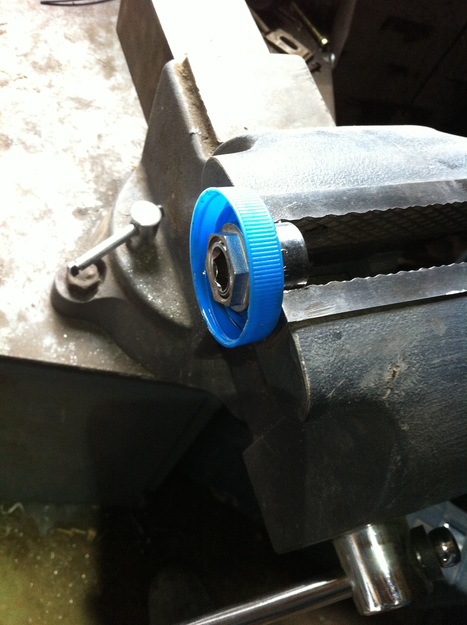

Моя придумка с шуруповертом не сработала, по причине отсутствия гайки в центре шкива насоса. И тут, пока я садился за руль, чтобы ещё раз изучить мануал, ёпт, берусь руками за баранку, а она, легко и непринуждённо крутнулась. О! Сажусь поудобней, поглядываю через открытый капот на банку, вставленную в бачок, кручу руль, и прозрачная трубка наполняется жижей. Колеса крутятся на незаведенном моторе, как с работающим двигателем. За десяток оборотов полтора литра из банки ушло, через трубку видно красную жижу распрекрасно. Вылез, снял бутылку, в бачке жижи поджвак. Сдернул с обратки трубку (тут понял, что еслиб шланг был короткий, у емкость для старой жижи стоялабы на аккумуляторе, например, то все, что было в трубке полилось обратно. А так пережал, сдернул из обратки, тутже поднял и остатки слились в ёмкость на полу. Из обратки немножко поддавливает новая жидкость, совсем не критично. Сдергиваем затычку таким образом, чтобы тут же зажать пальцем, дабы не вытекло из бачка. Есесно пачкаем вокруг опять. Тряпку же мозгов не хватило там расстелить. Убираем палец, моментально надеваем на бачок обратку. Пока пачкали вокруг, жижа подошла в бачке к верхнему делению. Выкачал шприцем до чуть выше нижней риски. Завел двигатель. Всё работает, крутится. Жижа осталась на прежнем уровне. Влил туда SMT2 30мл. Встало под верхнюю метку. В следующий раз у меня на весь этот процесс уйдёт времени менбше, чем то, которое потрачу на поиск бутылки и открывание банки с новой жижей
