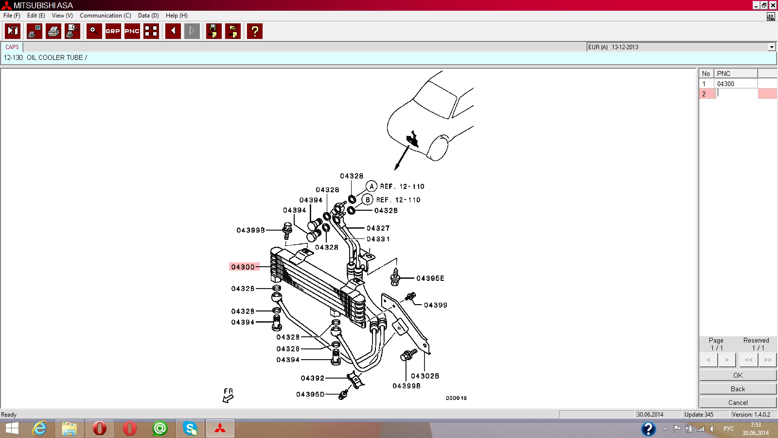

Принцип работы схемы с маслоохладителем посмотреть то не сложно, Андрей. Вопрос в другом. Имеем авто в кастрированном варианте- без маслоохладителя и радиатора АКПП. Масла движка и АКПП по сути охлаждаются за счёт основного радиатора. Там же, кстати, в непосредственной близости и радиатор кондея! Далее ставим радиатор АКПП и вместо
Как вам такая картина? Сильно краски сгустил?))) Думаю, что не сильно. Пока есть гарантия, можно и не париться, даже уровень масла в движке не смотреть. Только... И отказать могут в гарантийке, да и закончится она (гарантия) всё равно.
ПыСы. Ты, кстати, заметил увеличение кол-ва сообщений о жоре масла в движке от владельцев трехлитровиков ? А я заметил.
получаем 92-93 градуса. Но, это на авто с имеющимся маслоохладителем! Имеем и техрегламент по замене всех техжидкостей, вкл. и ОЖ. Понял, к чему клоню? И получается, что эксплуатируя а/м в кастрированном варианте в самых обыкновенных условиях, фактически эксплуатируем его в тяжёлых условиях. А если эти ещё и создать фактически тяжёлые условия? Пробки, погонять, потаскать, поползать по бездорожью... Вот теперь посчитаем сколько узлов а/м задействовано в этой схеме (завязаны на охлаждение через основной радиатор) и какие могут быть последствия.liss1975 писал(а):...Температура ДВС вместо 95*...

Не заметил.BabyHummer A-328 писал(а): Не знаю, как "в последние года", но на моей Рльфовской Паджере(3.8 литра) конца 2007 г.выпуска масляного радиатора нет. Или же я его не заметил еще![]()

Спасибо за картинку. В выходные залезу и погляжу. Где он расположен, кстати?SNOOPER писал(а): Не заметил.

Не вопрос, только сначала гляну вживую узел, куда прикручивается масляный фильтр, а именно что там- заглушки или заварено наглухо.Warlock1979 писал(а):to Lebed
Если не сложно, после закупки отпишите перечень нужных з/ч.

97-103Lebed писал(а):Евгений! Какой порог открытия клапана термостата?

Снизу всех радиаторов, не промахнёшся.BabyHummer A-328 писал(а):Спасибо за картинку. В выходные залезу и погляжу. Где он расположен, кстати?SNOOPER писал(а): Не заметил.
