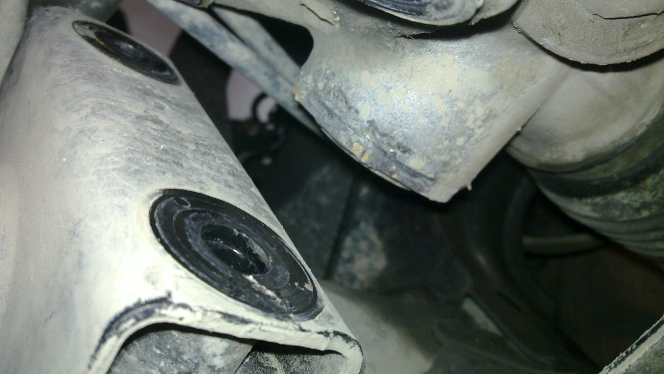

"Чистил" телефон по теме фоток и нашел про рейку.Как я забыл про это :*SCRATCH*: Все проделывалось снизу,на праворульной,как многие тут говорят,неправильный руль(странно почему человека левшу не называют неправильный чел :*SCRATCH*: )Про то как снимать защиту думаю не надо показывать ::-D:Думаю с левым рулем все откручивать легче,по тому что по правую руку,срывать-откручивать легче. Не судите строго,уж как смог так и показал-написал :*WRITE*:
Помогали мне эти ключи.Посередине немного не доработан,ручка коротковатая,надо сантимов 25 и сталь мм6 или ручку толще.Делал все ключем слева и который с право под "пробку"регулировочную.
Когда все откручено и преподнято,легко и все доступно.Видно большую котрагайку и регулировочную пробку(пусть будет пробка)Сразу оговарюсь,при откручивании контрогайки(ее просто надо "сорвать" и все)вместе с ней откручивается и "пробка" и обратное при закручевани.Имейти ввиду эти миллиметры.Придерживая контрогайку,закручиваем "пробку" НЕМНОЖКО мм 5 и все пока.Можно для уверенности,двумя гайками прикрутить рейку,завести и покрутить руль,на предмет "закусывания"Желательно чтоб перед. колеса были на весу.
С другой стороны откручиваем два болта.Приподымаем отодвигая на себя немножко.Можно подставить брусок,чтоб не держать одной рукой.Куда упереть брусок там есть
С этой стороны откручиваем две гайки.В начале откручиваются тяжко из за резины на втулках
Вот он этот узел недоразумения
