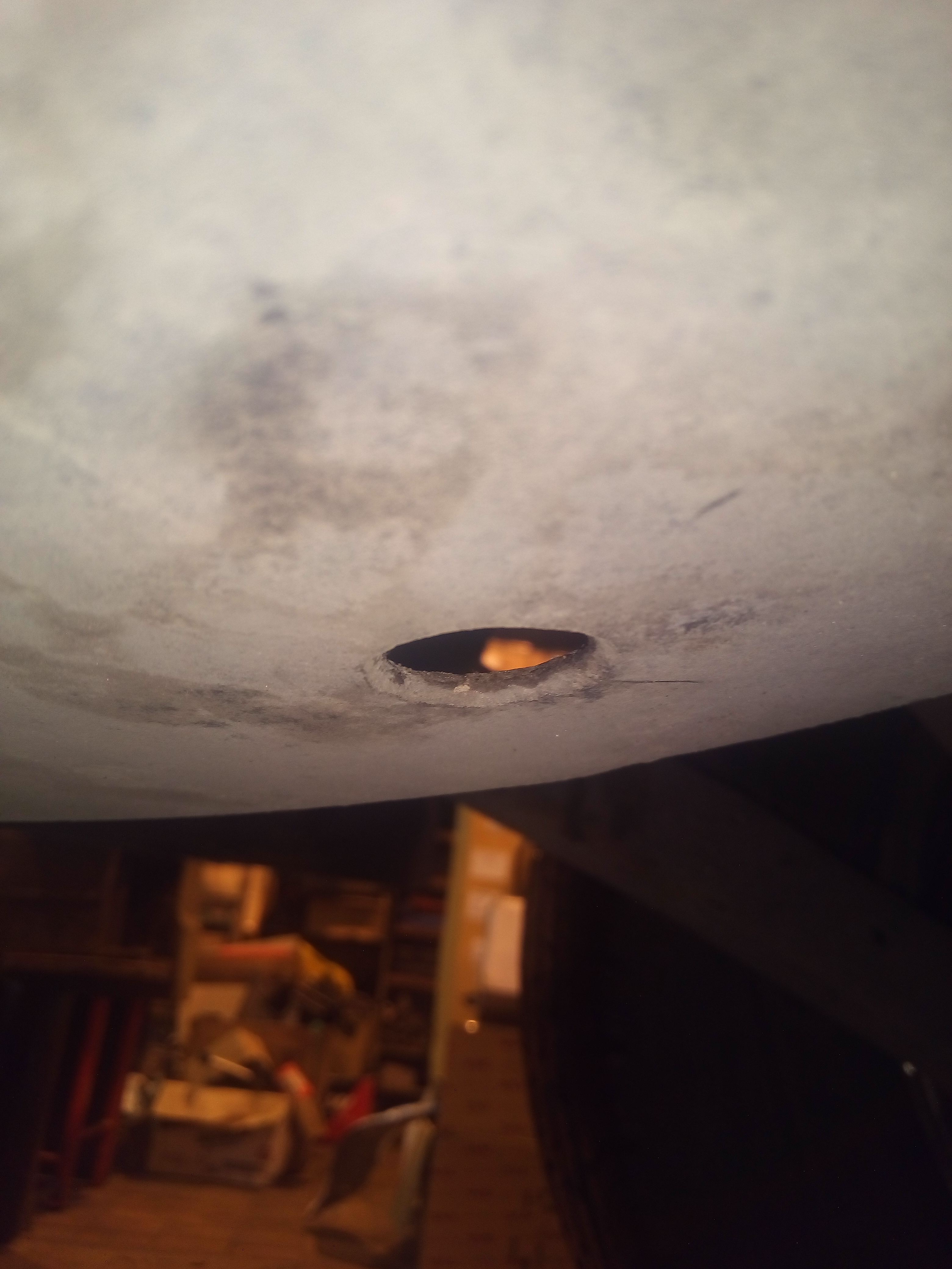

Просьба подсказать, имеющих опыт - неужели пайка бака бесполезна? Со сваркой понятно, что проблема внутри бака гарантирована, но вот именно от пайки (лужения) что отталкивает?
Дождались - Zа работу!
Сообщения: 57395
Благодарил (а): 1026 раз
Поблагодарили: 4780 раз
Re: Топливный Бак
Володя писал(а):Просьба подсказать, имеющих опыт - неужели пайка бака бесполезна? Со сваркой понятно, что проблема внутри бака гарантирована, но вот именно от пайки (лужения) что отталкивает?
Ничего, кроме как проблема внутри бака.
Сварка просто её ускоряет.
Паять же начинают уже дырявый бак, целый то что паять..... :)

Саш, ну я про дырявый и имел в виду :)
Просто зачем покупать новый, если можно запаять старый? С позиции нищеброда, само собой.
Сообщения: 57395
Re: Топливный Бак
Так и я говорю. Нет смысла паять, так как коррозия внутри бака тоже присутствует.
Если бензинка ещё хоть как то это переживёт, то дизель.............. вообщем бомба.

Вот и мой Паджерик попал на бак. Особо не разглядывал, но при беглом осмотре бак покрылся "испариной".
Зная про проблемы с внутреннним покрытием, не рассматриваю вариант восстановления.
Выбор такой : пластик или самовар. Пластик у нас заряжают по 550 долл, в Польше он же 400 минус VAT . Самовар из нержи со снятием-установкой и гарантией - 300 бакцофф.
Постараюсь всё зафотать.
