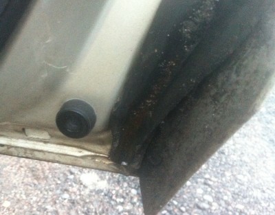

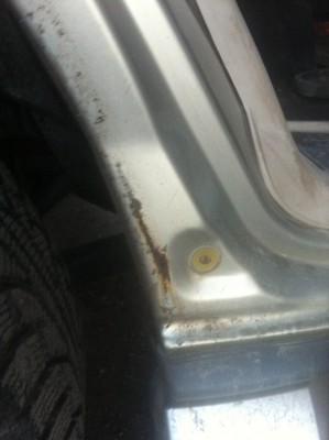

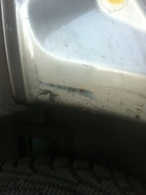

Крыло заднее, в дверном проеме.
Задняя дверь.Место протерки и скопления грязевых масс.

ПолиролькаLebed писал(а):Жёстко. Странно, у меня на пятигодовалом такого нет.
Да чего там, зачистить, покрасить и как новий
Под ржой нормальный, пока что, метал.

Кмк, не отрегулирована дверь. Из-за этого и протерлось. Или же, плохо затянуты петли. У меня такого нет. Машина в эксплуатации с февраля 2008 года.TeddyBearr999 писал(а):Крыло заднее, в дверном проеме.
Задняя дверь.Место протерки и скопления грязевых масс.![]()

Просто не рама, кузов крутит если в гуано ездить. Эксплуатация и по назначению и по ДсТП.
А что на кузов смотреть. Кузов и кузов, болячки своего знаю. Летом ремонт косметический будет, и уберем болячки, защитим от повторения. Затянем петли и шумку делать будем.
Именно место на фото протерто до метала, а на нем пленка ржи и образуется, так трет везде - под капотом, багажник, двери и тд. Не рама
