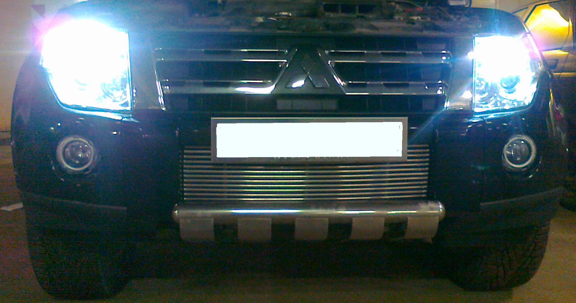

Здравствуйте, уважаемые форумчане! :*HI*:
Случайно набрел на магазинчик, где были всякие авто лампы-СВД, прикупил себе новых габаритов.
Поставил вот такие:
Получилось так: в правой фаре (на фото)-новая лампа, в левой-та, что показывал здесь раньше, на 12 странице.
На фото видно неважно, т.к. с телефона и на освещенном паркинге. В натуре-замечательно светят! Максимально близко к ксенону, вообще в тон. На ксеноне лампам 2 месяца, свеженькие.
Еще взял вот такие, крокодильские лампы, думал установить в стоп-сигнал на 5 двери:
К моему удивлению, даже эти монстры в стопе светят хуже, чем обычные лампы (там еще штатные)! Что-же туда нужно, чтоб ярче ламп накаливания было? :*SCRATCH*:
Ради прикола поставил эту лампу в фару. Вот это габаритище получился! ::-D: На фотографии в левой фаре. За качество фото прошу извинить, плохо вышло, в реальности очень сильный свет.
Никаких ДХО не надо!
Но, от греха, пока снял. Найду минутку, выеду на неосвещенную улицу с кем-нибудь (тоже на авто) и попробую в разных режимах сближения. Если встречного слепить никак не будет, то поставлю эти лампы, реально светят.
