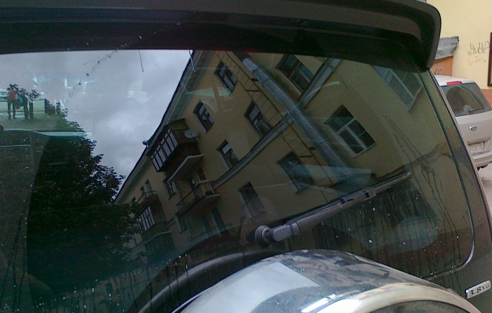

dms писал(а): Э нет, так не пойдет. ФОТКИ ДАВАЙ!!!!! Аж интересно стало, наконец то кто то решился кардинально порешать вопрос.
Завтра щелкну телефоном и продемонстрирую сие чудо. Реально работает! Без полос вообще. Жидкости льется реально меньше, хотя я на таких вещах не экономлю, просто заметил: один пшик, 2-3 взмаха-и СЧАСТЬЕ.
Никаких проблем на мойках ("не отгибайте дворник, парни, там пружинка подогнута" :*JOKINGLY*: ), чистит суперски все, что угодно, сегодня были грязевые ванны, да такие, что на мойку приехал с двумя чистыми местами-там, где трут передние и ЗАДНИЙ дворник.
Самое приятное-я не знаю, какой у меня поводок и какая щетка-приобретение в магазине "все для ТАЗов" заняло 10 мин, монтаж-30мин, цена вопроса-смех! :*YAHOO*: Особенно, если сравнивать со всеми моими предыдущими мытарствами (см.пост выше). Зато теперь поводков - щеток всех всяческих моделей-пучок!
Но форуму, и всем,кто его поддерживает-причесывает-лелеет-РЕСПЕКТ! :*DRINK*:
Р.S. Сегодня приезжал приятель на Х5, жаловался: "все стекло полосатое, ни х... не трет, а баварская, а люксовая". Когда спросил его, что ОД говорит (машина у него-свежак), ответ услышал достойный: "лейте больше жидкости на стекло". От так.

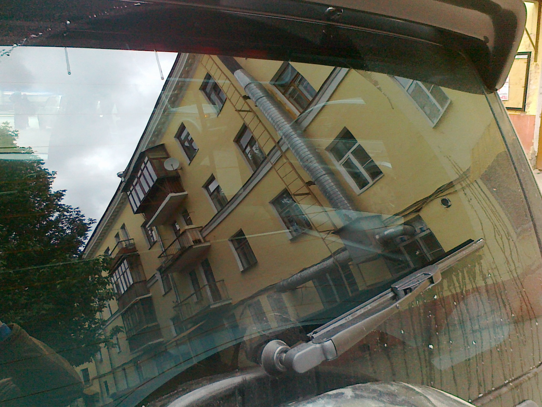

dms писал(а): ФОТКИ ДАВАЙ!!!!!
Даю ::-D:

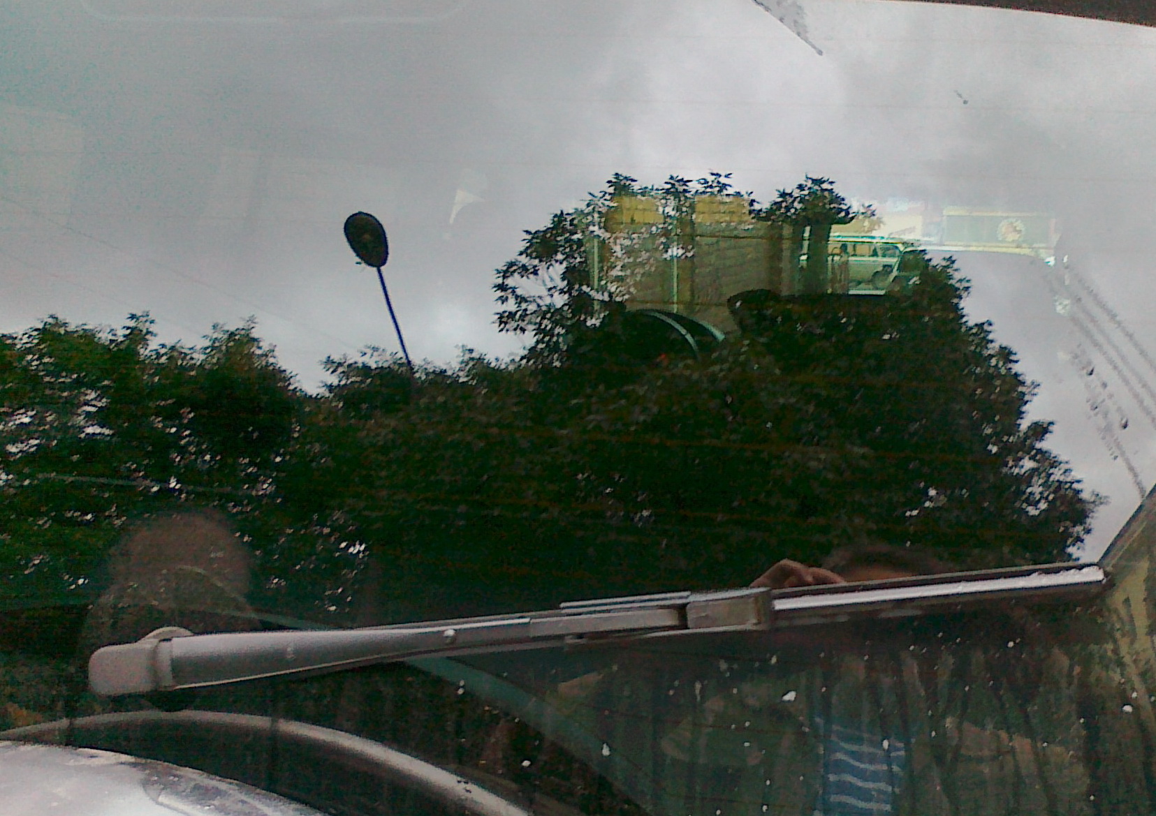

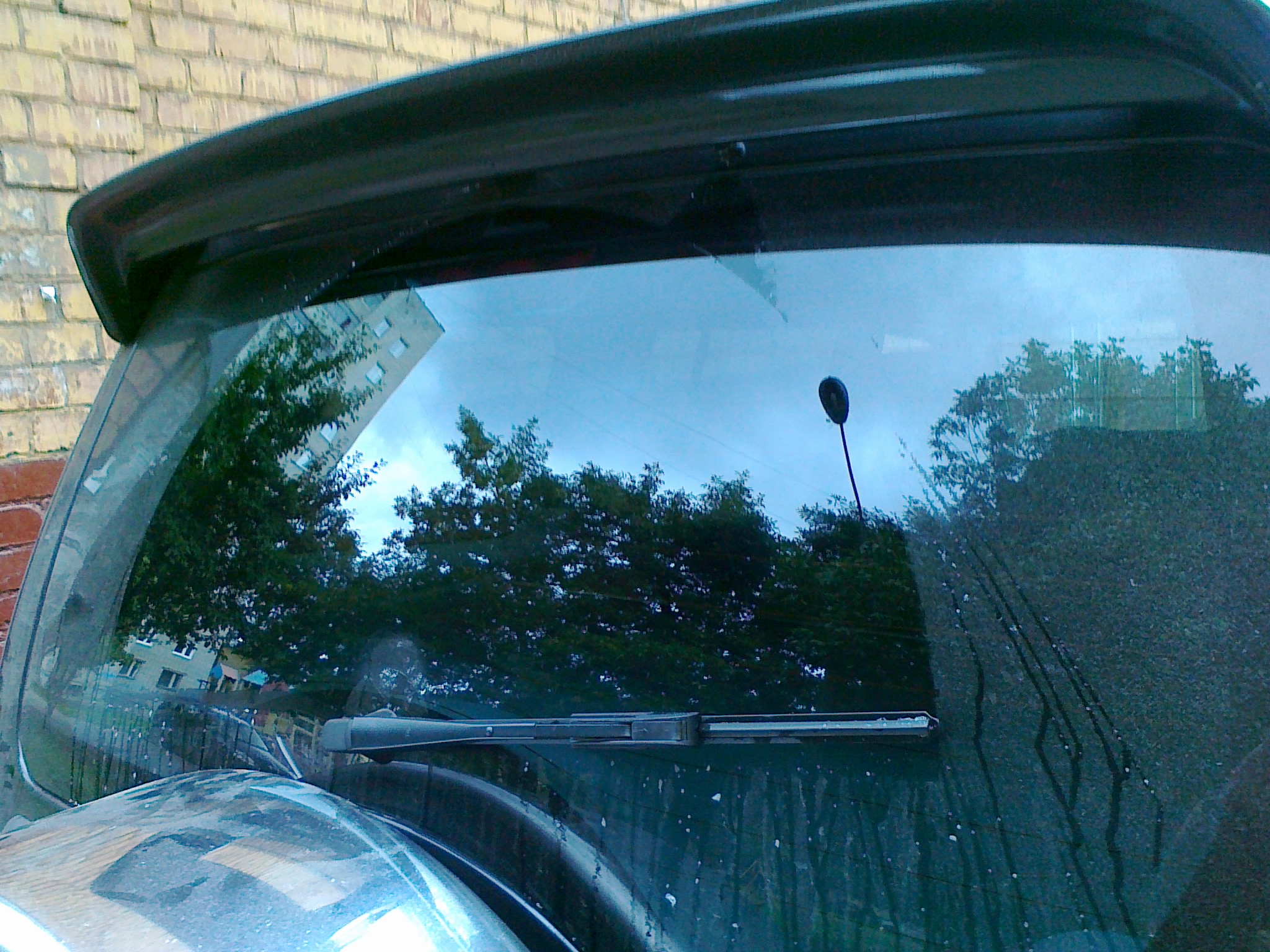

TeddyBearr999 писал(а):
TeddyBearr999 писал(а):Нашел в Ленинграде Koto 375мм! На авто рынке ТК Богатырский, на первом этаже, секция №37 или 35 вроде :*PARDON*: !
Нус начнем! :*WRITE*:
Собственно
1.Выбираем переходник,нам нужен тот что на фото, со штырем и скобой.
2.Снимаем заводской дворник.
3.Примеряем переходник, я его примерял штырем к верху, он плотно не сядет, ВНИМАНИЕ после этого шага пути назад нет :*WALL*:
4.Берем ножик или напильник, и выравниваем место посадки переходника, стачиваем по чуть чуть, лучше не переборщить. Во время этой операции придерживаете рычаг щетки стеклоочистителя, а не то будет бить по стеклу , нещадно :*CRAZY*:
5.В общем подточили, примерили, подточили, примерили, до тех пор пока он не сядет плотно на место, нужно что бы штифт, который находиться между пластинами, сел в прорезь, примерно до упора.СИЛЬНО давить не надо, умеренно надавливайте!
6.Когда он сядет на место достаточно плотно, ставим дворник KOTO, в крепление и прижимаем его к стеклу.
7.Дворник может не прижиматься некоторыми секторами, для исправления этого момента, нужно отрегулировать, положение крепления.
8.Отрегулировали и можно радоваться ::-D:
Трет очень хорошо! И крепление при замене дворника, менять не надо, только дворник перекинуть :*DRINK*: Может еще чем дополню :*PARDON*:
Вопросы будут, говорите! :*DONT_KNOW*:
Тоже поставил щётку Koto (после того, как посеял штатную ::-D: ). Ножик применять не стал - применил грубую физическую силу :O:-): , и переходник плотно встал на поводок. В принципе, всё ок, только нижняя половина щётки неплотно прилегает к стеклу и плохо чистит. Видимо, это особенность самой щётки Koto; пока не знаю, что с этим делать.
Кто-то предлагал в этой теме щетку Phantom с таким же креплением, как у Koto. Кто-нибудь пробовал? К сожалению, я не замечал Phantom-а в продаже.

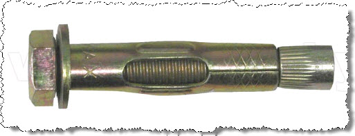

BabyHummer A-328 писал(а):Отверстие под вал моторчика не подходит? Тогда я не понимаю, каким макаром(учитывая, что там посадочный конус с насечкой) удается перевтуливать и пр. этот конус?
Шаманство :) Вектор же описал, что они как-то приспособили туда конус от анкер-болта. С диаметрами я мало что понял, правда...
болт
Вот и я не понял. Особенно, зная, что втулка анкерного болта совсем не из фольги изготовлена. И чтобы ее обжать по месту, нужно не хилое усилие приложить. А тем более, если ее надо ужимать на конус, когда изначально она - трубка. ХЗ, в общем:)

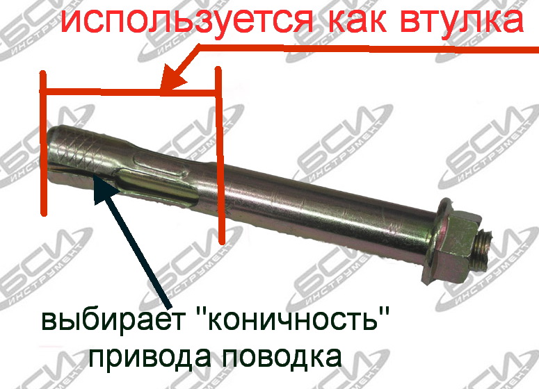

Euge77 писал(а): Шаманство :) Вектор же описал, что они как-то приспособили туда конус от анкер-болта. С диаметрами я мало что понял, правда...
Шаманство-не то слово! ::-D: Кулибинство! Или Кулибанство....?
BabyHummer A-328 писал(а): Особенно, зная, что втулка анкерного болта совсем не из фольги изготовлена. И чтобы ее обжать по месту, нужно не хилое усилие приложить. А тем более, если ее надо ужимать на конус, когда изначально она - трубка. ХЗ, в общем:)
Просмотрев Ваши вопросы, господа, я понял, что тоже не понял! :mrgreen:
Набрал вундеркинда, который мне все это мастырил, начал пытать. Он сначала опешил: "что, мол, случилось, не работает?!", потом успокоился и поведал тайну втулки.
Брал он ту штуку, которая анкерный болт с гайкой, "то-ли на 6, то-ли на 8, какая на верстаке валялась", отрезал от нее "милимометров 10", как показано на схеме, одел на привод разрезанной стороной к стеклу ("чтоб выбрать конусность (коничность?)") и все собрал. "Сильно особо не тянул", но все прочно и работает суперски!
А у товарище с втулкой "маде ин алюминиевая жестянка", по предположению моего Самоделкина, видимло крылатый металл под воздействием тяги резьбы смялся сам, где нужно и держит поводок нормально, благо там усилия не велики.
