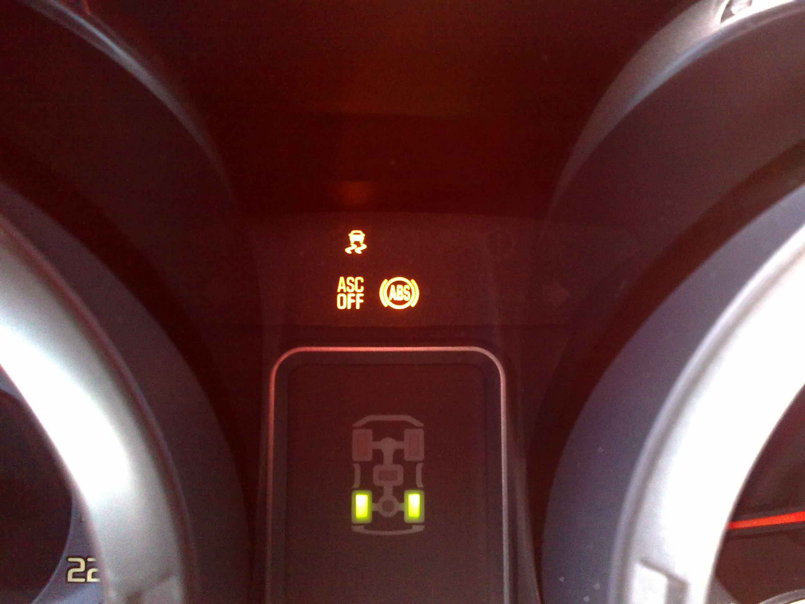

sahaalmaz писал(а):Подскажите кто сталкивался! На панели загорается три лампы: АВС, ASC OFF и иконка скользкая дорога. Соответственно все эти системы не работают. :( Что может быть, где глядеть чего ковырять? С данными неисправностями эксплуатировать машину можно? ОД сказал что этот иногда бывает само проходит но я ему не верю.
Блин, та же фигня началась. При чем после установки альтернативной задней оптики, вот теперь и не знаю, на что грешить. То ли возвращать все назад, то ли ждать...
После того, как глушу/завожусь, лампочки гаснут, но через некоторое время снова.
Что делать, как лечить?
Было на Субарике подобное этой зимой после самовызволения из снежного плена(пришлось поработать на достаточно высоких оборотах).Так же не работало ничего из вышеозначенного(горели все эти лампочки).В сервис-мануале нашел такую главу,оказалось надо прокатиться несколько сот метров со скоростью не менее 12км/ч.После этого проблема пропала,на какая-то из ошибок до сих пор сидит в памяти,снимается только сканером

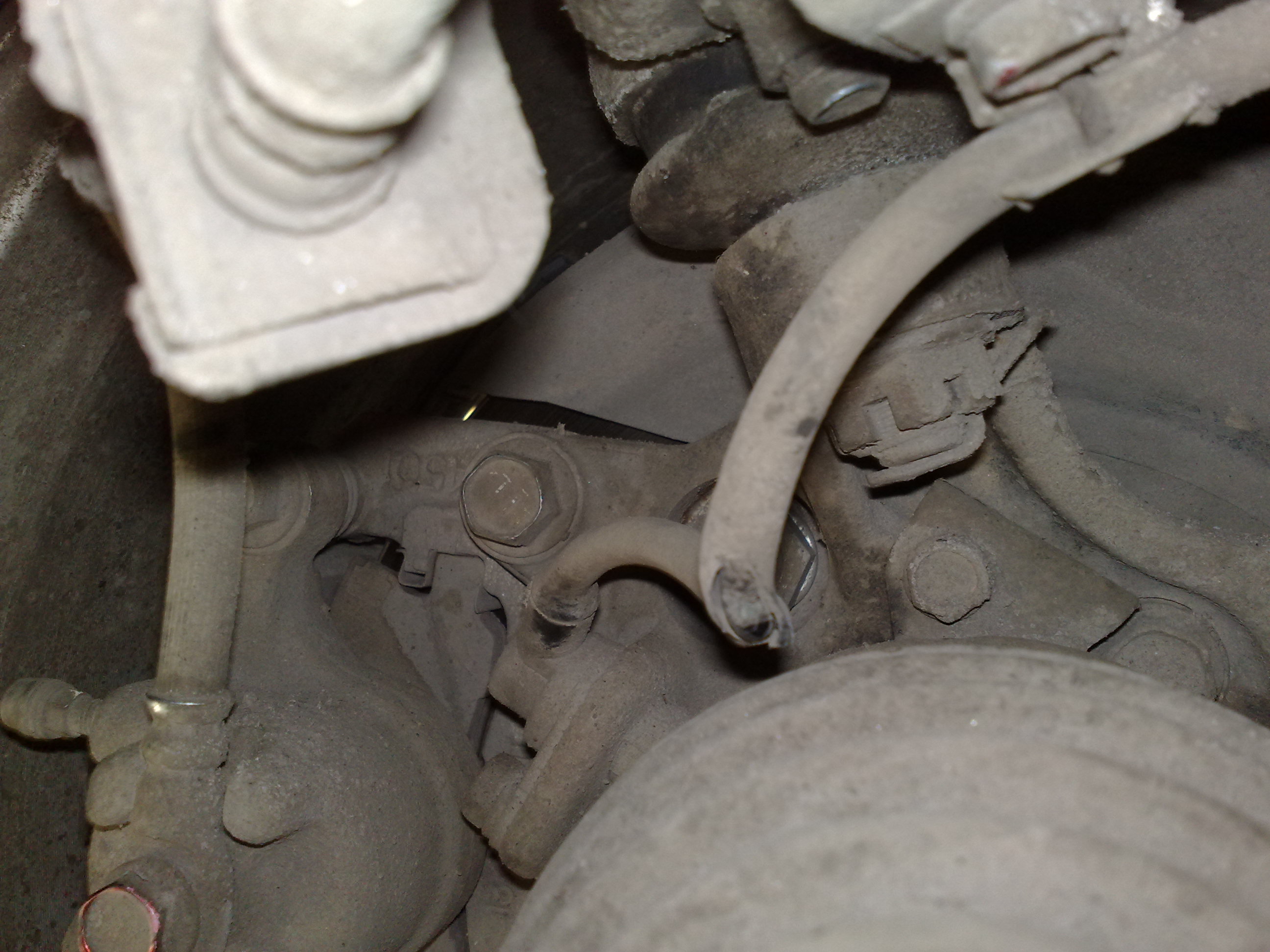

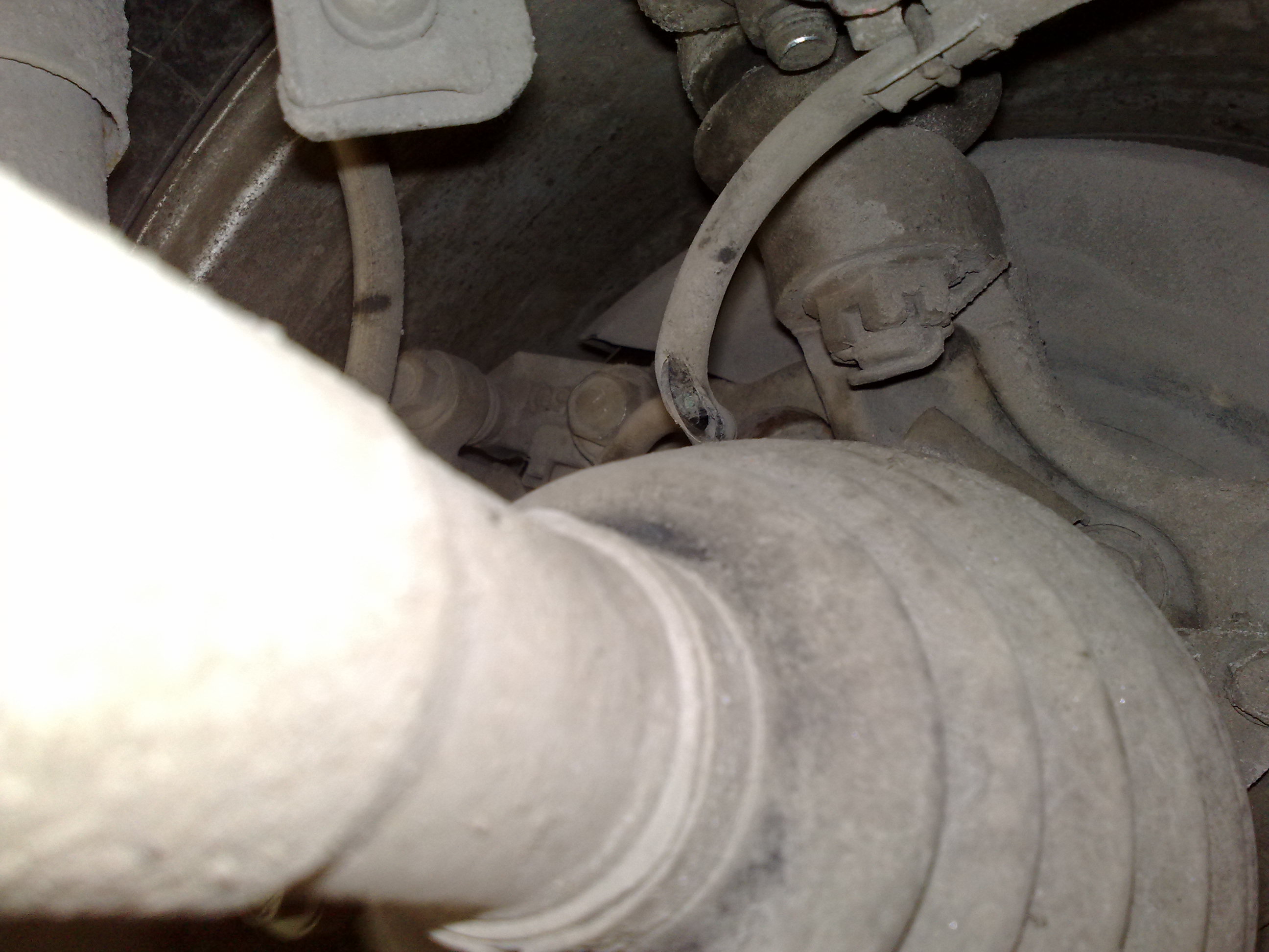

sahaalmaz
Сообщения: 389
Зарегистрирован: 11 фев 2011, 19:37
Мой автомобиль(и):: Pajero IV
Откуда: Irkutsk
Откуда: Irkutsk
Re: Обзор встречающихся неисправностей Pajero IV
Сообщение sahaalmaz »
В общем разобрался с данной причиной  Протерло изоляцию проводки АВС задним левым пыльником привода. Как попадает влага вся эта гирлянда загорается. Итог замена датчика АВС целиком по гарантии.

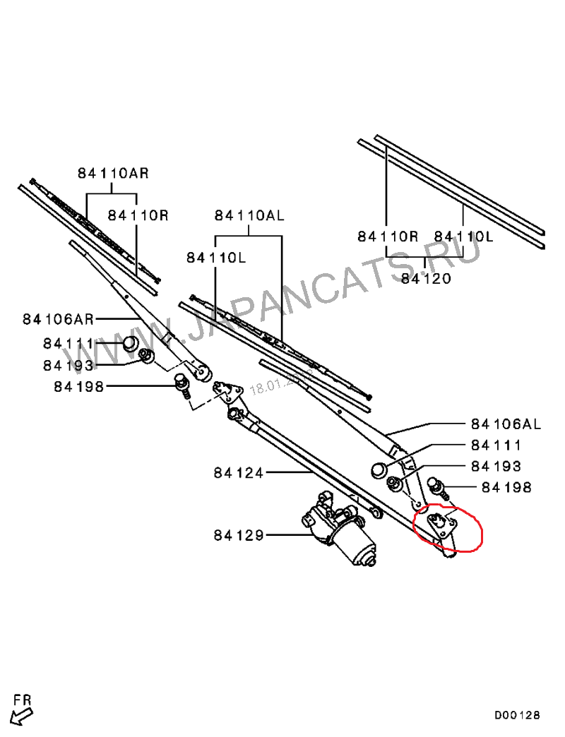

Не помню, писал кто или нет.
пробег 145 000. ДАЛЕКО от дома кирдык тяге трапеции дворников. точнее пластмассовой хрени, что ее держит. Смазка видимо вся высохла и привет пластику...
3 часа пытался как-то починить (под снегом на заправке). не вышло. Хорошо до места проживания было 50км всего и недалеко был Митцу-сервис...
Оказалось, что от L200 не подходят по размеру точки крепления тяг (у L200 БОЛЬШЕ), а вот от Aut XL подходят по размеру, но короче сама тяга,
НО это уже выход при наличии болгарки и сварки....
По возвращению домой узнал, что МНОГИЕ меняют всю трапецию не дожидаясь засады на пробеге 100-120 000км.... эта ОСОБЕННОСТЬ еще с П3.
перед обратной дорогой все же купил новую трапецию...

Andyfour писал(а):...узнал, что МНОГИЕ меняют всю трапецию не дожидаясь засады на пробеге 100-120 000км.... эта ОСОБЕННОСТЬ еще с П3.
Вероятно трапецию надо периодически обслуживать.
Пробег около 87-88 тыс. км., 4 года эксплуатации- небольшой скрип в этом узле трапеции (см. схему, отмечен красным).
Очищен, разработан, смазан. Спустя 4-5 месяцев скрипа нет. Как надолго? Посмотрим)))
так у меня не было скрипа... заскрипело в поездке, причем не постоянно! а потом раз и привет....
чего туда лазить, если не скрипит-то? и в регламенте ни где нет по обслуживанию.
у меня обломился пластиковый ус. в точке крепления двух тяг (у пасс.дворника).

Случилась такая же фигня. Трапеция (вторая) наелась. Первая отходила 70-ят тысяч, вторя 180 000. Заказал трапецию, пока езжу с 24" дворником пассажирским. Переставил его на 45 градусов, довольно неплохо чистит (как временное решение вдали от сервиса).

Камень не в Ваш адрес))) Мысли вслух и "заметка" для других.
