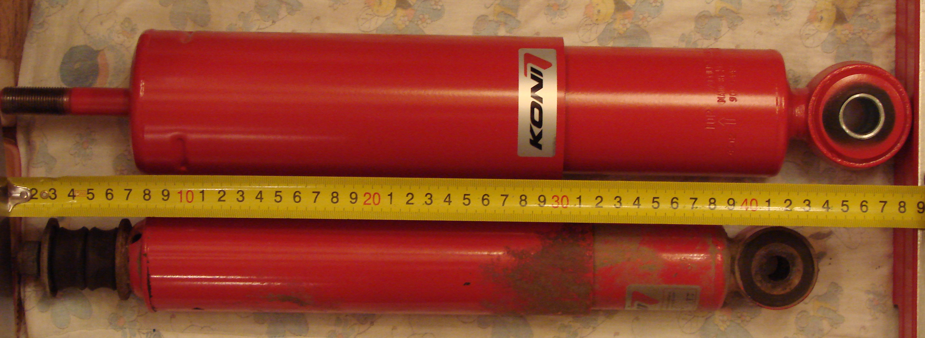

Re: Решения проблемы жесткости подвески P-IV
Доброго времени суток.
Продолжу, хотя особо нечего, пока.
Но коль обещал...

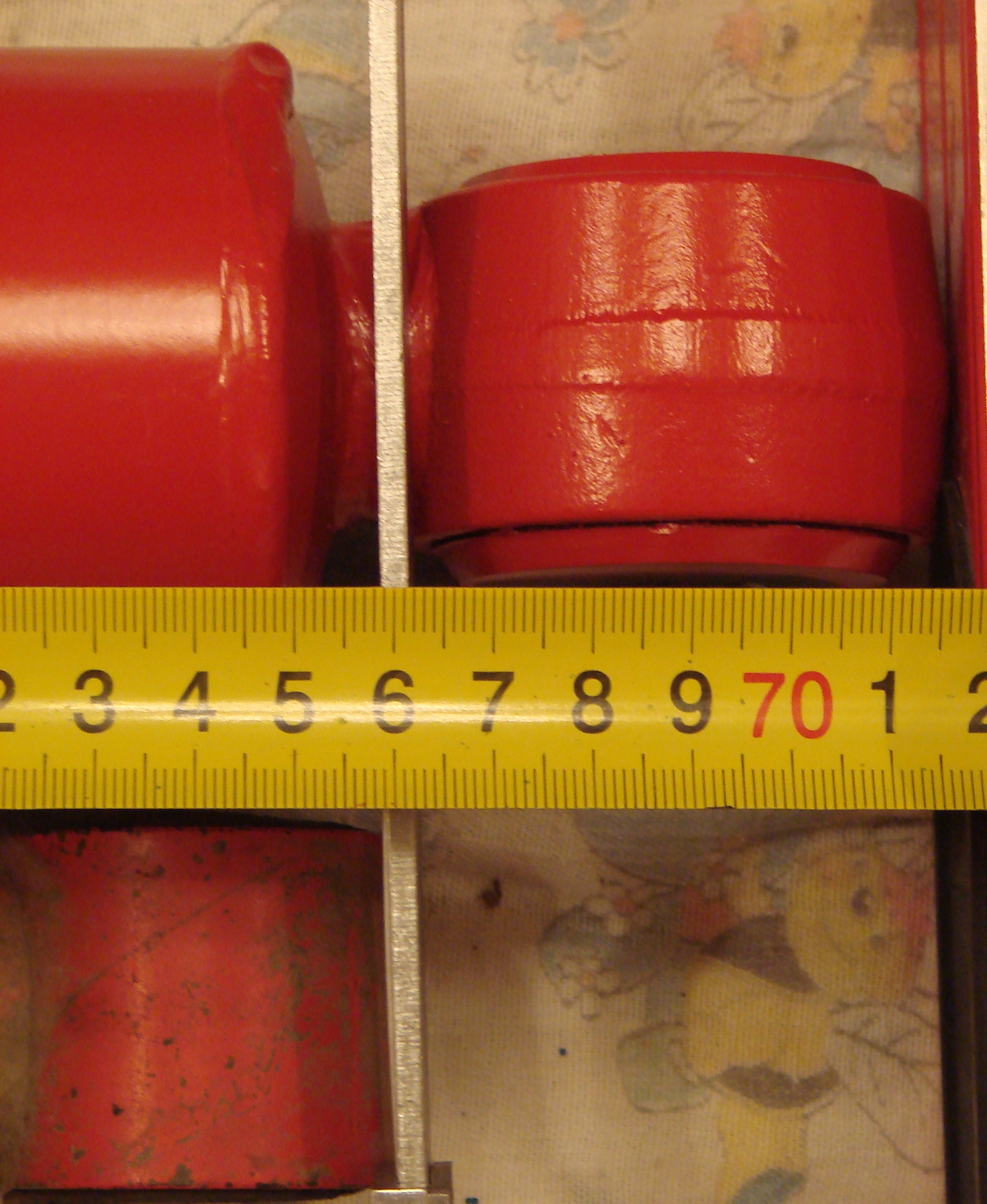

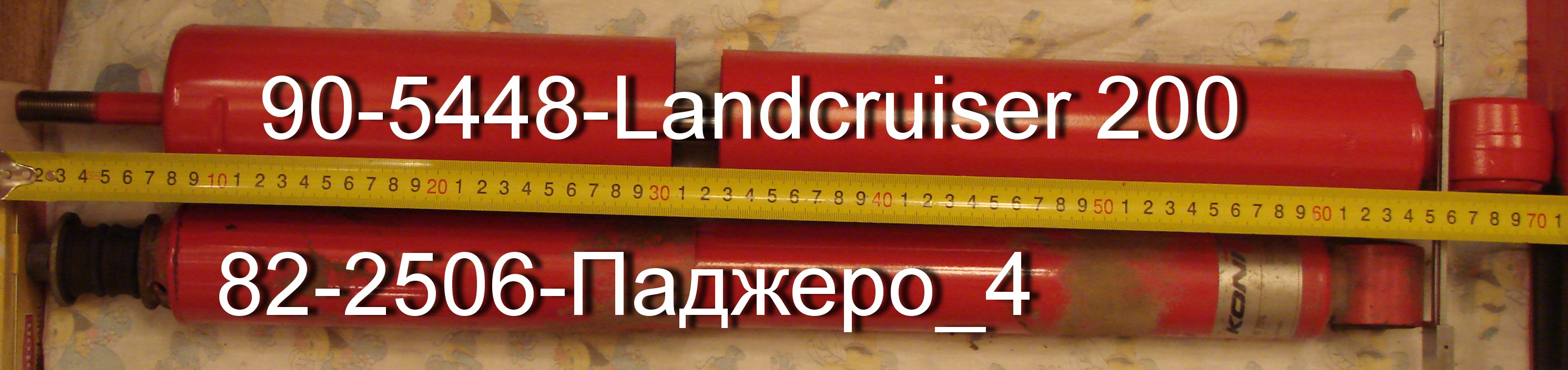

Пришли мне амортизаторы (очередные кандидаты на зад) Koni Heavy Track RAID 90-5448-Landcruiser 200
Такие убедительные железки! Весят-жуть. Выглядят-мощь!
Мои Koni Heavy Track 82-2506 рядом выглядят как зубочистки.
При таких размерах гидравлика у них и вправду очень легкая-ход сжатия легко идет одной рукой, паджеровские Heavy Track 82-2506 сжимаются туже, а RAIDы паджеровские вообще помню сжимал всем весом, прокачивая взмок весь.
Как вот это понять? Двухсотка тяжелее-а аморты от нее - мягче...

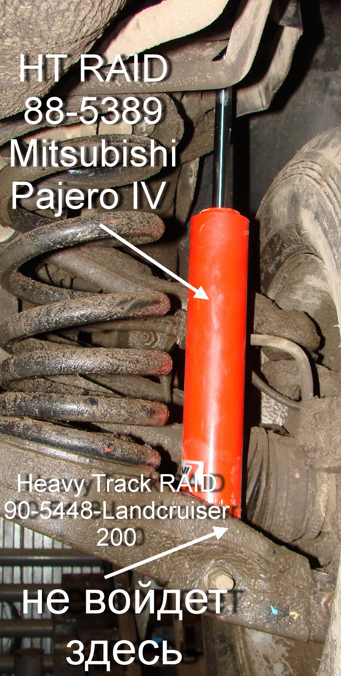

Но радость моя была очень краткой-даже при сравнении амортов я уже на успех не рассчитывал особо: больно уж разнокалиберные. Опасения подтвердились - впихнуть такой амортизатор в рычаг П4 не выйдет, причем, сайлентблок по ширине войдет, да и по диаметру, похоже, влезет, но вот тело амортизатора (труба) имеет диаметр 70мм, а паджеровский рычаг отверстие на 60... Максимальный диаметр амортизатора, входящего в задний рычаг Паджеро 4 - 55мм, именно такой диаметр у паджеровского RAIDа.
То, что металлический пыльник не войдет м/у кронштейном и кузовом напрягало меньше - его можно и срезать, ведь на стандартном паджеровском RAIDе их (пыльников) нет видимо именно по этой причине: не входят.
Связался с Владом и Артуром, погоревали вместе.
Артур оперативно подобрал другой вариант амортизатора (вроде, от Наварры), жду теперь информацию по нему и сам аморт: to be continued
Комплекты деваются туда, откуда и появляются
Мда, с Райдами случились именно те грабли, на которые дважды наступают.
А ведь Влад говорил, что Райды взад не встают. Когда Виталий сказал, что он Райды Паджеровские поставил, я и расслабился. И напрасно...
Оказалось, что только они и ещё какие-то сделаны в корпусе трековых, а у всех остальных райдов корпус шире -70мм. Я же подбирал по гидравлике и выходу штока, а наружный размер упустил...
В общем, Райды ТЛК200 в пролете, а жаль, гидравлика хорошая.
С Дмитрием мы поговорили о том, чтобы Кони переделали гидравлику от Паджеро4 Хеви Треков , все-таки они на сжатие тугие..
Обещают сделать 10 комплектов под нас.
Ждемс...

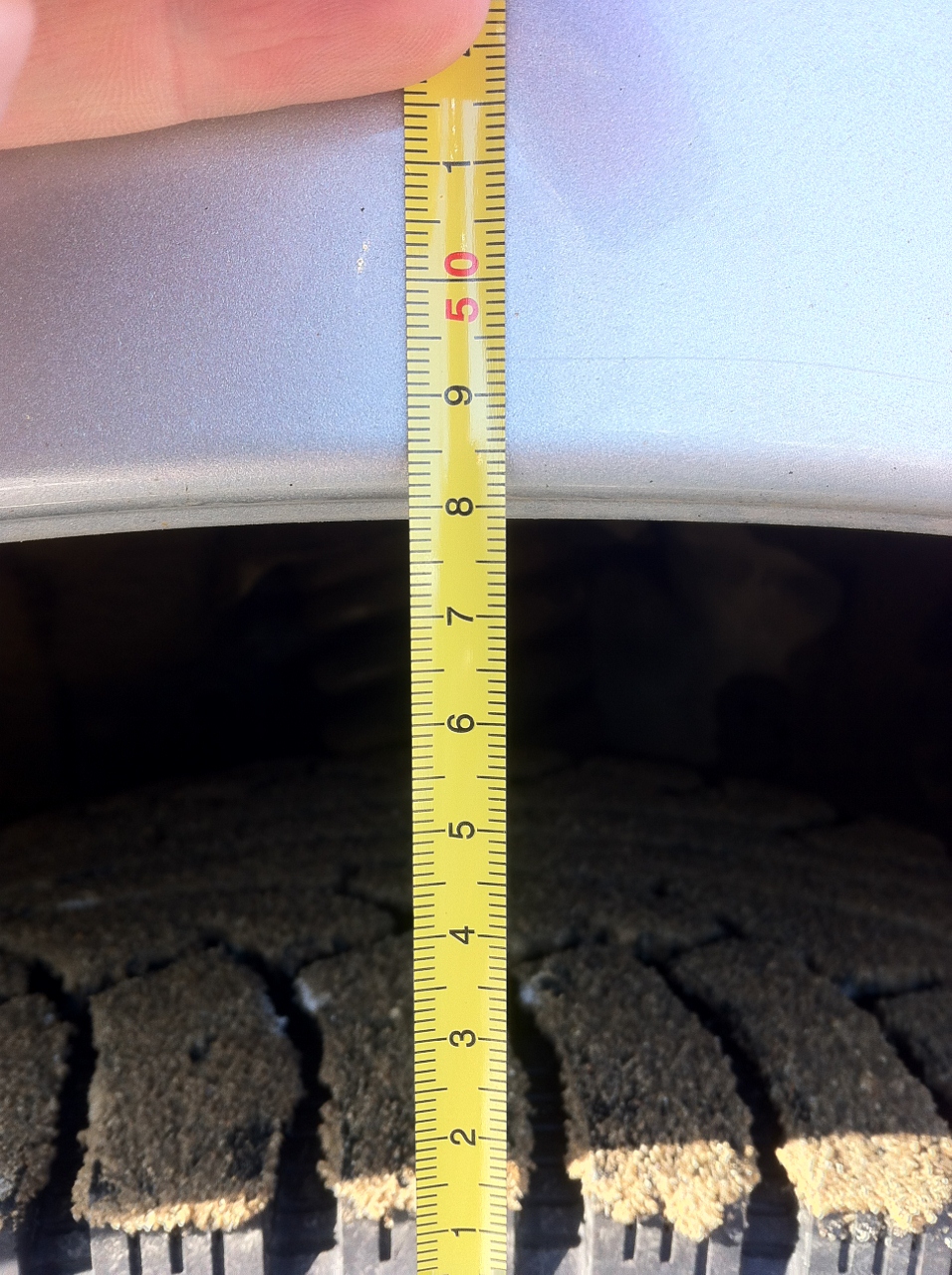

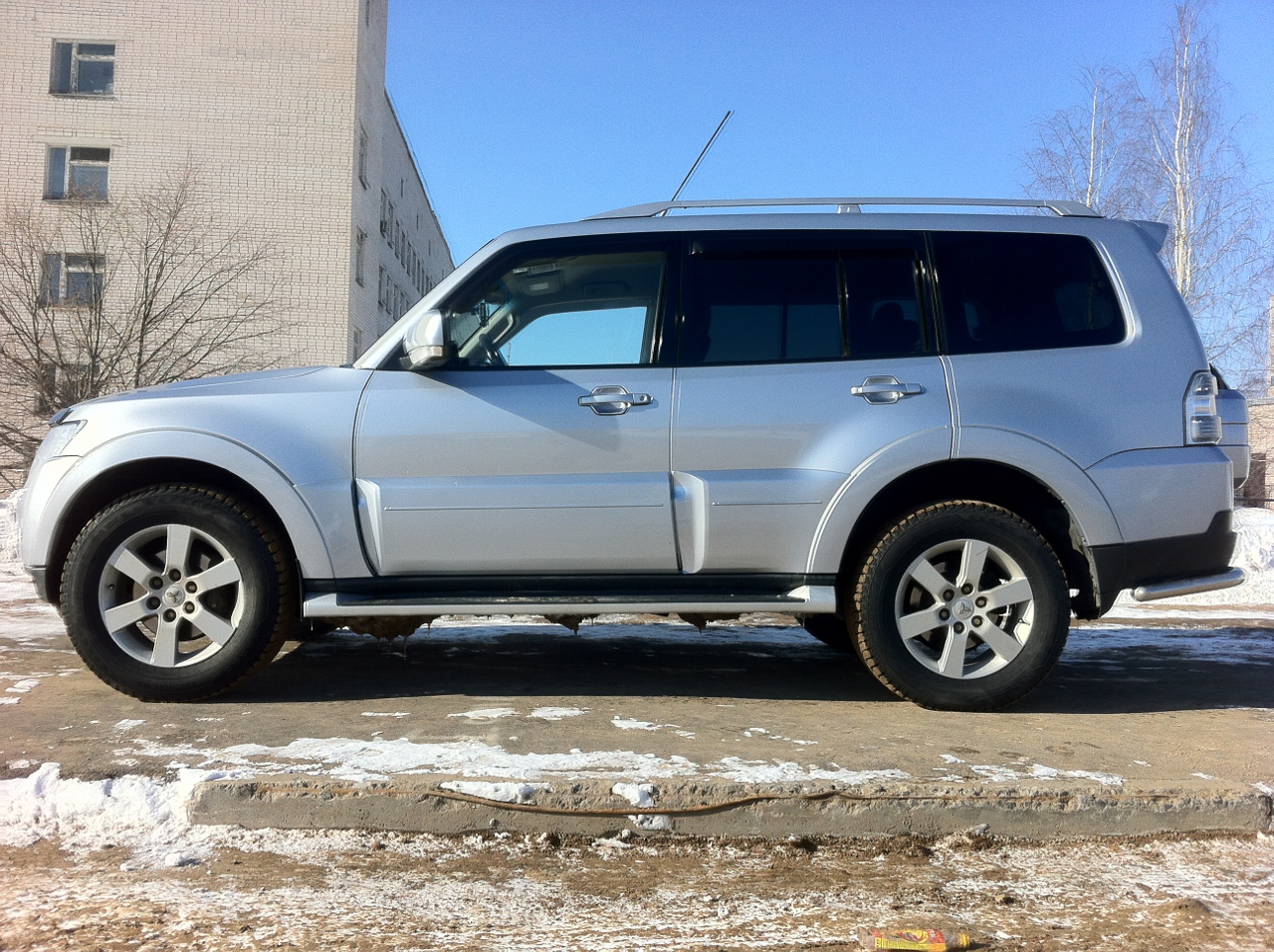

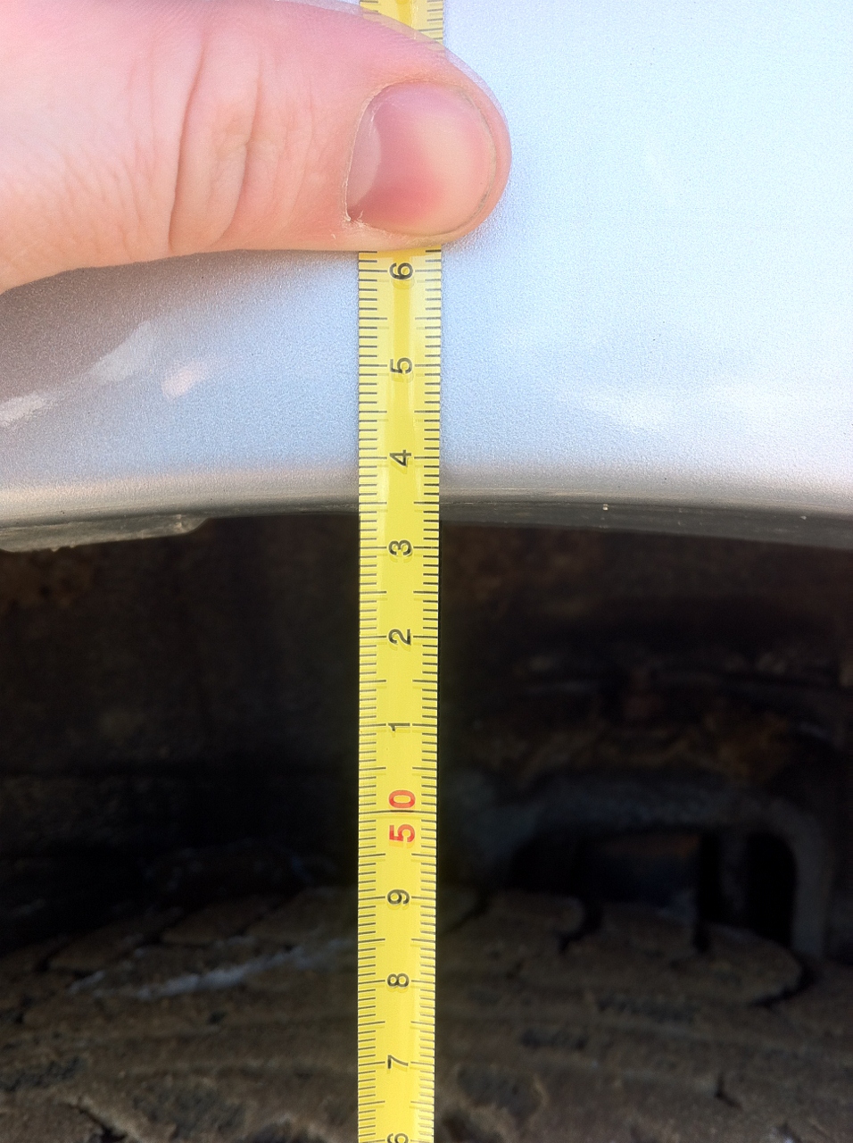

Приплыли.
Смотрю сегодня на машину - что-то не то!!!! Низковато как-то смотрится!!!!!
Взял рулетку, замерял и ох..ел!!!!!!!!!!!!!!!!!!
Перед(от оси до арки) - 48 см !!!!!!!!!!!!!!!!!!
Зад(от оси до арки) - 53,5 см !!!!!!!!!!!!!!!!!!
Поднял форум, взял данные vectora-n
Получается, передом я теперь ниже стока
Это что за хрень такая получается
80 тыс. рублей коню под хвост!!!!!!!!!!
Где обещанный лифт!!!!!!!!!!!!!!!!!!!!!!!!!!!!!!!!!!!!!!!!!!!!!!!!!!!!!
Требую жертвы
Напоминаю. Пружины от Влада, комфорт 1, передние аморты кони райды, задние аморты стоковые.
Влад жду ответа
Сейчас когда поднял размеры получается, что даже при первоначальной установке, не слишком далеко ушел от стока. При установке было (перед - 49,5; зад - 53,5).
Влад, хочу объяснений:
где обещанный лифт???????(даже при первоначальной установке перед должен был подняться до 54)
почему просела??????????
вы перепутали пружины???????
у меня дизель, я это при заказе указывал, он тяжелее зажигалки, может вы это не учли????????
Что будем делать?????

Печально. Так Влад вроде без проблем меняет по гарантии. Единственно затраты на снятие установку комплекта не компенсируются.

Да ничего не делать,топаем на сайт и в гарантии по замене, пишем 1,5" комфорт для дизеля. Видно и впрямь пришли от бензинки.Они то меньше дизеля всего на 1см. по высоте. По поводу пружин,пружинки сесть не могут по определению, так что нефиг. Щас вопрос только по передку? У вектор Н,пружинки не 1" комфорт. В задку у него 2",по передку 1,5". Да и то вроде в задку, углы развала впритык с зелёной зоной.Судя по дате отправки, пружины из нового металла ,и если дпустим они просели у Тя ,то под замес попали бы ещё 100-120 авто, видно и впрямь пришли Тебе от бензинки.Всё решаемо и без лишних вопросов.Stas_l писал(а):Приплыли.

Взял рулетку, замерял и ох..ел!!!!!!!!!!!!!!!!!!![]()
Перед(от оси до арки) - 48 см !!!!!!!!!!!!!!!!!!![]()
Зад(от оси до арки) - 53,5 см !!!!!!!!!!!!!!!!!!![]()
Поднял форум, взял данные vectora-nВот мой отчет.
Сначала аналитика:
Замер расстояния м/у поверхностью площадки и верхом колесной арки.
Новый П4 на стоке (аморты и пружины) - зад: 896мм; перед: 872,5мм.
Мой П4 на пружинах Влада и амортах Кони (перед Рейд зад-Трек) - зад: 925мм, перед: 905мм.
Замер расстояния м/у центром колеса и верхом колесной арки .
Новый П4 на стоке (аморты и пружины) - зад: 532,5мм; перед: 507,5мм.
Мой П4 на пружинах Влада и амортах Кони (перед Рейд зад-Трек) - зад: 567,5мм, перед: 545мм.
Получается, передом я теперь ниже стока![]()
Это что за хрень такая получается![]()
Требую жертвы![]()
Влад жду ответа
