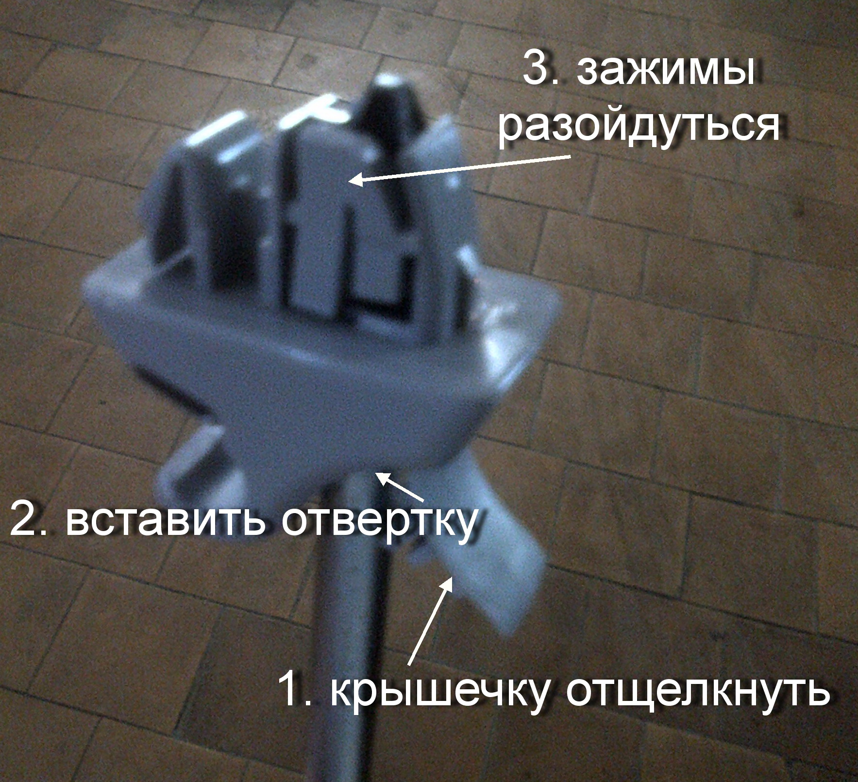

В итоге, механизм такой: отщелкнуть крышечку не кронштейне и в отверстие под ней вставить подходящего размера штырь (например, серьезную крестовую отвертку). Аккуратно ввести ее на полную глубину кронштейна, затем его, слегка покачивая, можно спокойно вынуть. Целым! Хоть сидит он плотно, оклеили на всякий пожарный крепежные защелки маделином и поставили кронштейны обратно. Встали плотно, практически без люфта.
, соответственно-звучит.

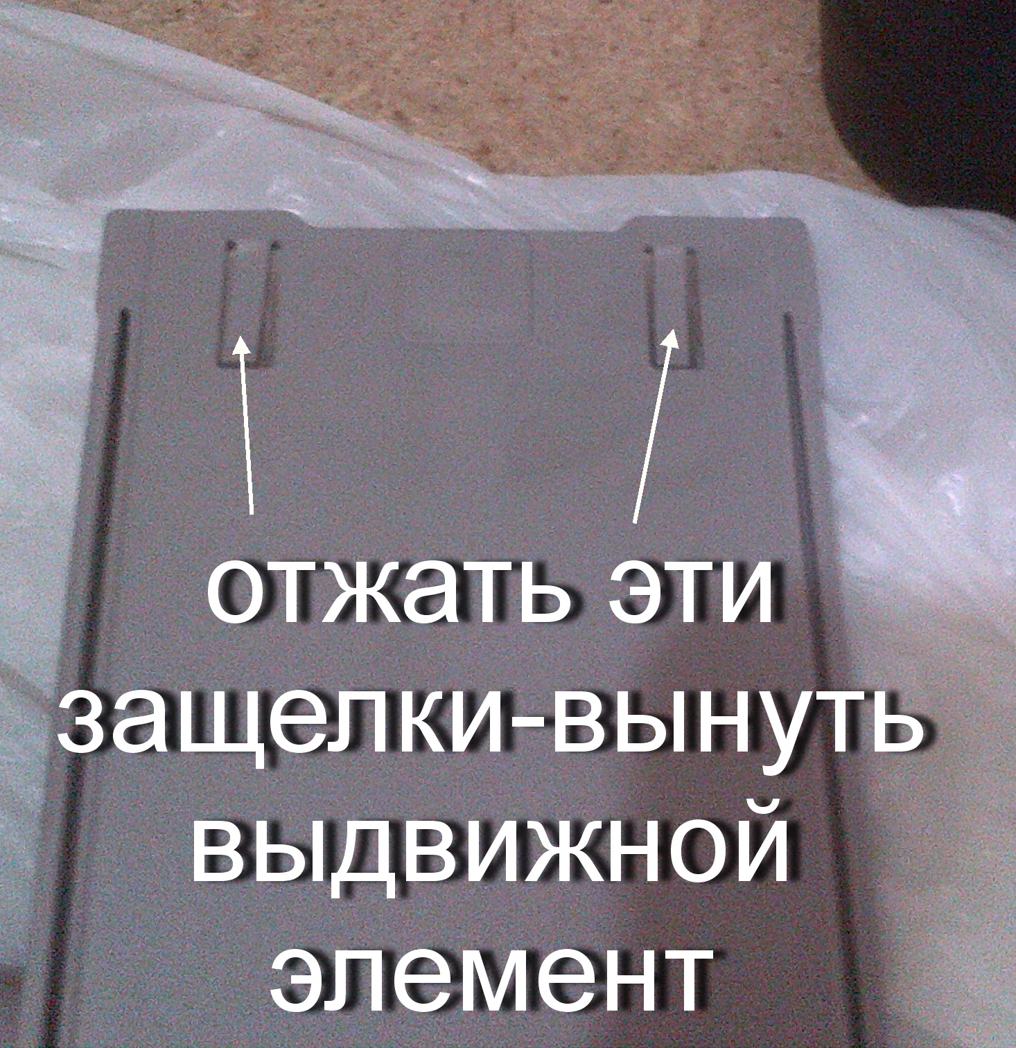

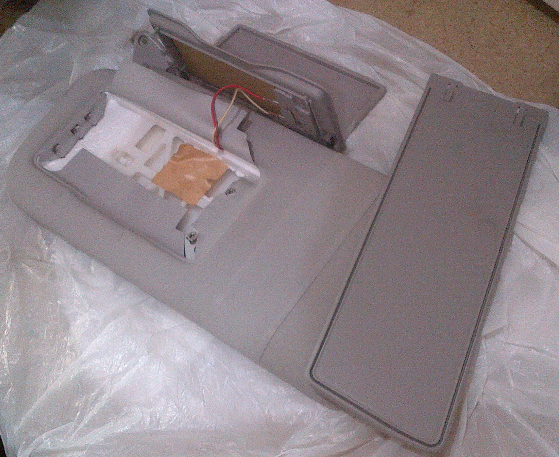

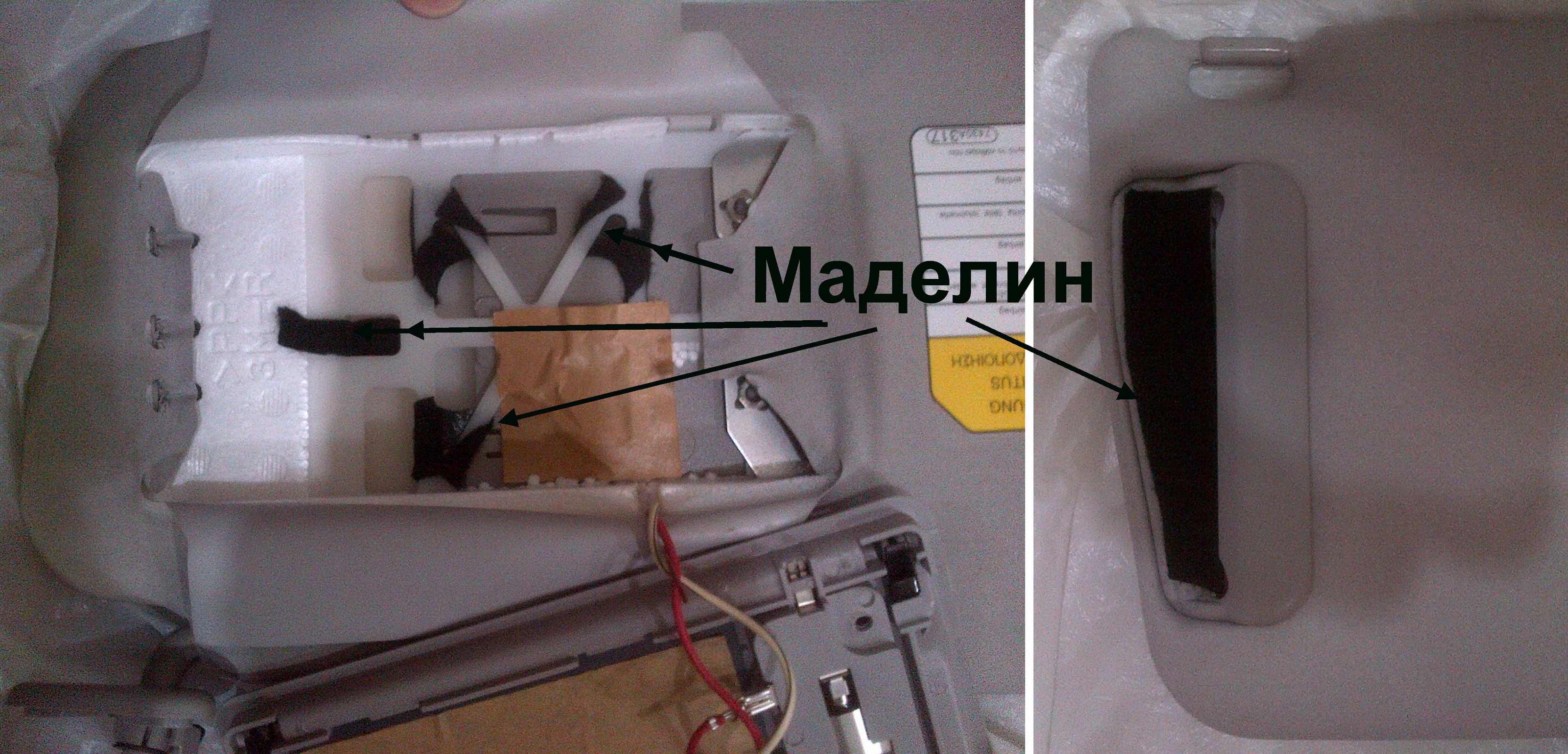

Снял рассеиватель подсветки, вывернул саморезы под ним, вынул плафон. Отогнули защелки выдвижного элемента, вынули его. Проклеили маделином пластмассовые части, которых касается выдвижной элемент внутри козырька и снаружи-там, где в самом задвинутом положении скрывает выдвижной козырек. Еще хотели добраться до узла, на котором козырек крепится и вращается, однако там все не разборное, так что легкое похрустывание в этом месте осталось.
Буду надеяться, победил козырьки!

Подступились сначала к этим кронштейнам.liss1975 писал(а):Что касается козырька то могу предположить, что звуки могут идти от пластикового кронштейна в который вставляется козырек т.к. крепится он на пластиковых защелках в прямоугольном отверстии в стальной пластине под крышей...Вероятно при снятии потолка при шумке были слегка повреждены пластиковые усы этого кронштейна и он заимел небольшой люфт, т.к. снимать его нужно специальным съемником а не обычной отверткой...
Алгоритм его снятия прост, если знаешь-как
Вот тут не соглашусь. Выдвижной сегмент козырька болтается в пластмассовых направляющих как ... ложка в стаканеliss1975 писал(а):...А вообще как помню там скрипеть и щелкать больше нечему...

Предварительно изучив опыт форумчан, я закупился маделином, валиком, они объявил сверчкам войну
На моем авто что то жутко скрипело в области багажника. Как в итоге выяснилось скрипела ось третьего ряда сидений в месте крепления, так же скрипел замок двери, ну и гремели все пластиковые съемные детали. Крепления смазал, все детали снял и проклеил маделином. Смазал резиновые уплотнители задней двери.
Все скрипы и посторонние звуки пропали! Купил крепление для огнетушителя, пристроил его к панели справа скраю, на трех саморезах и скотче, держит четко. Купил сумку органайзер, с липучками снизу, пристроил в нее запас воды и мелочевку, теперь в багажнике ничего не валяется.
