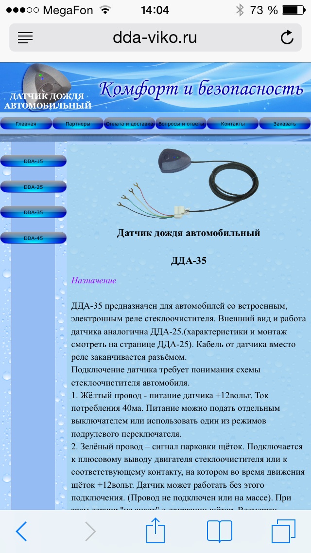

Не вижу проблемы в твоем случае. Ставь это датчик дождя от Жигулей на управление моторчиком омывателя. Стекло загрязнилось- подача воды- сработал штатный датчик дождя. Поэкспериментировать только по его размещению придётся и не факт, что будет корректно работать при всех видах и типах загрязнения стекла, а , вот воды точно не напасёшься))) Особенно в дождь, если он будет стоять "на автомате".

Можешь выложить фото этой приблуды и схему подключения? А то я на телефоне. А подумать возможность имеетсяLebed писал(а):Не вижу проблемы в твоем случае. Ставь это датчик дождя от Жигулей на управление моторчиком омывателя. Стекло загрязнилось- подача воды- сработал штатный датчик дождя. Поэкспериментировать только по его размещению придётся и не факт, что будет корректно работать при всех видах и типах загрязнения стекла, а , вот воды точно не напасёшься))) Особенно в дождь, если он будет стоять "на автомате".

Re: Дворник пятой двери!
Могу. Схему подключения сам найдешь у них на сайте

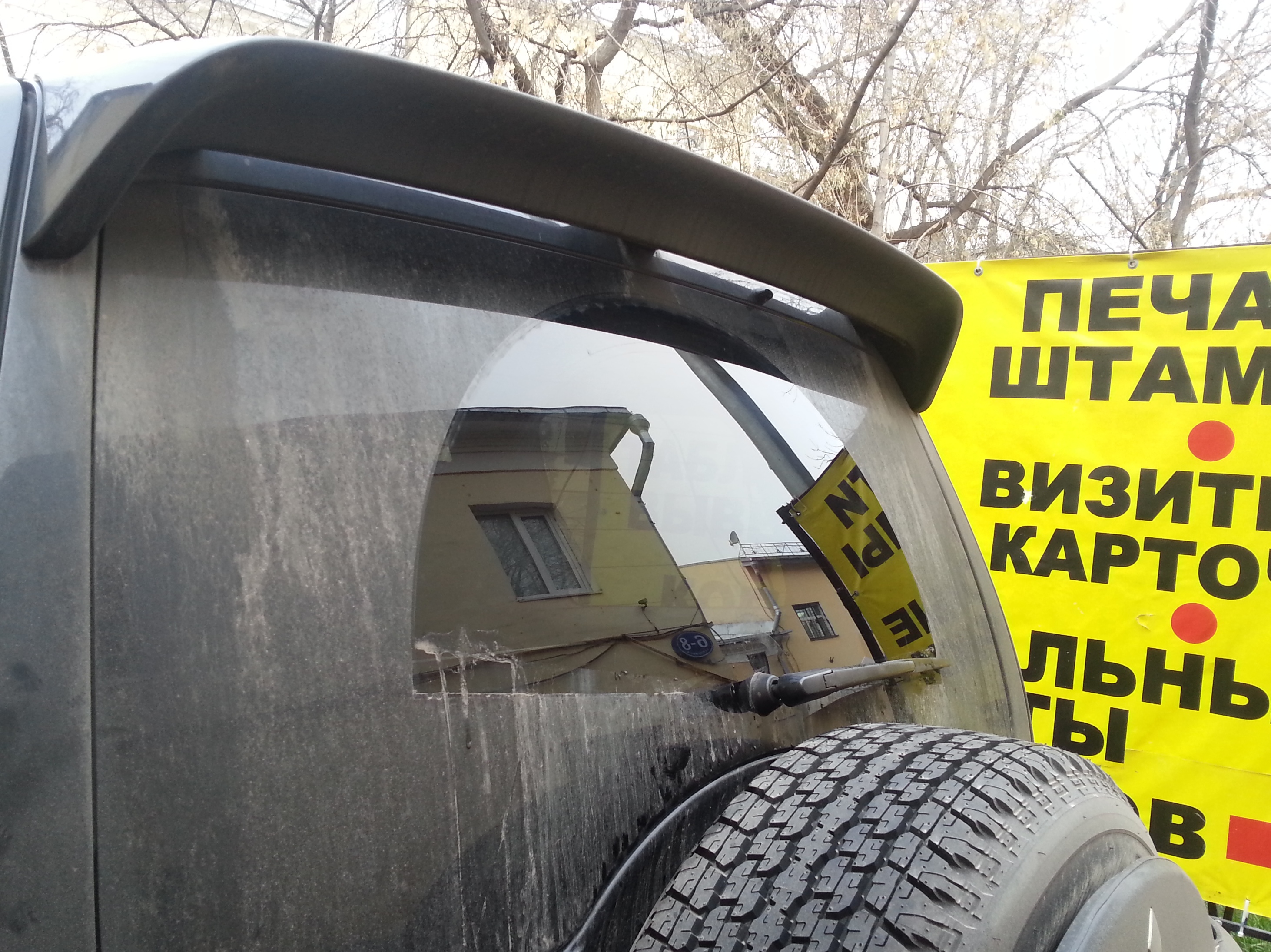

Сегодня подсунул резинку под пружину, прижим стал нормальный, верхний стоп сигнал чистит. Щетка штатная. Результатом доволен.
