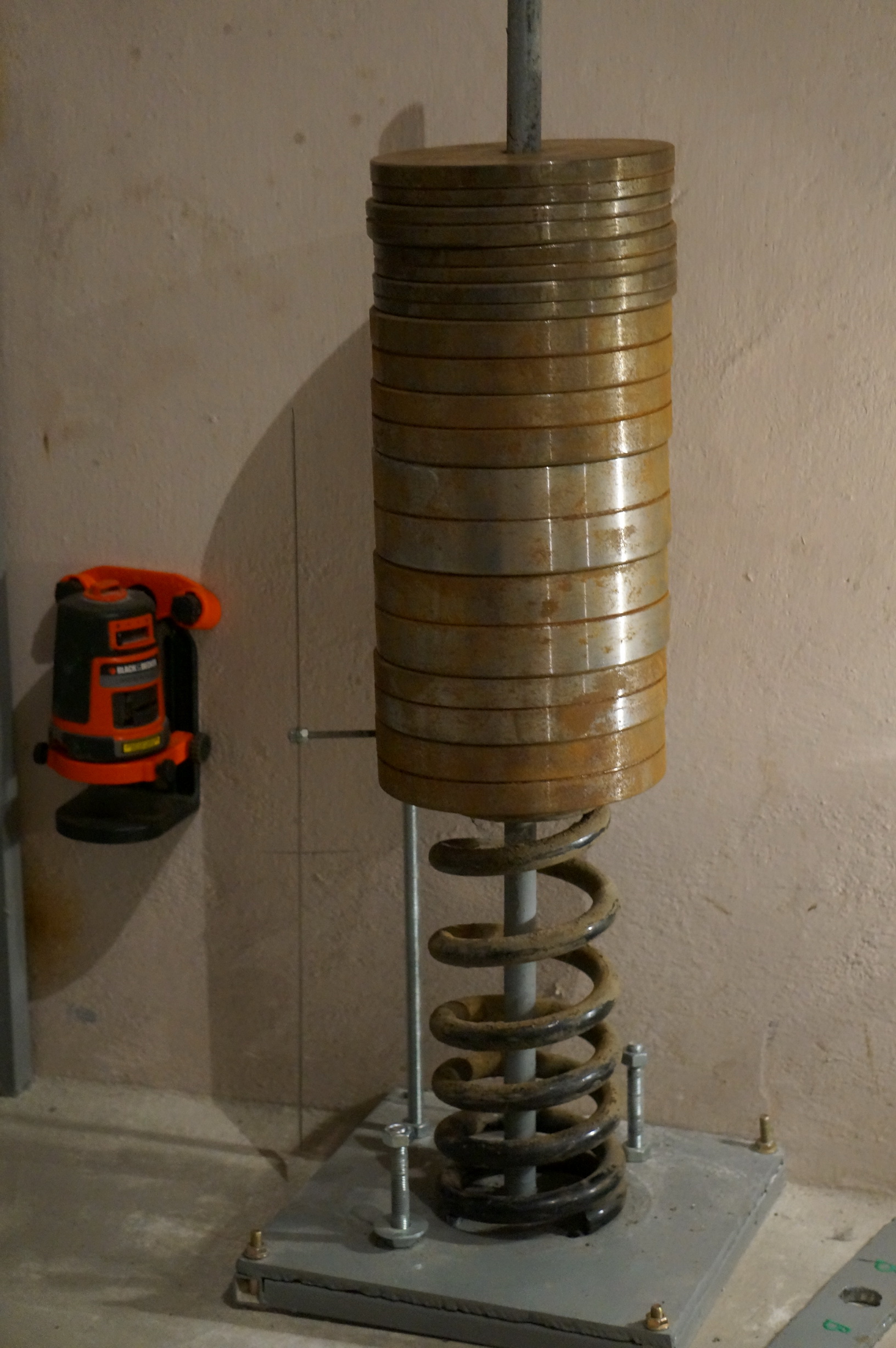

Тогда я решил, что пора «поверить алгеброй гармонию» (с) и решил таки рассчитать параметры пружин для своего Паджеро 4, чтобы обеспечить оптимальную (максимально возможную) плавность хода.
Начал с расчета вертикальной жесткости пружин, как основополагающего параметра жесткости подвески в принципе.
Еще в процессе подбора пружин я столкнулся с интересным фактом: найти нормальные параметры (характеристики) пружин практически невозможно. В каталогах в лучшем случае указаны геометрические размеры, но чаще всего, подбор осуществляется по «внесистемным» критериям типа: «Комфорт», «под Силовой обвес» и т.д.
Тогда для определение жесткости пружин сделан небольшой стенд. Смысл замера на нем в том, чтобы определить, насколько мм сожмется пружина при приложении определенного веса.
Т.о., проведя серию замеров и осреднив значения можно будет получить вертикальную жесткость.
Калибровал стенд по пружинам Eibach с известными параметрами, есть у меня доверие к этому бренду. При нагружении пружины весом в 300кг она дает прогиб порядка 30-40мм (в зависимости от ее жесткости), чего вполне достаточно для оценки.
Эти (примерно) цифры, в принципе, можно получить и без стенда: из оценки статического прогиба, вернее, соотношения свободного состояние пружины (когда она снята с машины) и статического - когда пружина стоит на машине, машина неподвижна и своим собственным весом сжимает пружину в подвеске. Не забыв, разумеется, о коэффициенте рычажности подвески.
Вертикальная жесткость штатных пружин: порядка 8,5 - 9,0кг/мм. Замерял различные штатные: от нулевых до пробежных «под сотню».
По замерам получил для пружин "от Влада" («комфорт, без завышения») следующие значения:
-задние 11,5 кг/мм
-передние 11,3 кг/мм
Сопоставив вертикальную жесткость пружин «от Влада» и штатных, обнаружил вот что: пружины VladSprings значительно жестче.
Это меня, конечно, озадачило, т.к. мелкие (сближенные) витки на нелинейных пружинах (по моему) должны были давать мЕньшие значения вертикальной жесткости, т.к. нацелены они именно на смягчение работы пружин при преодолении «гребенки». И если они сжимаются с таким усилием, каково-же будет значение жесткости «силовых» витков?
В общем, вот такая история, если в цифрах.
-задние 11,5 кг/мм

Да, «…Подвеска автомобиля становится более собранной/упругой, что напрямую влияет на безопасность и комфорт езды…» (с, VladSprings) этого не отнять. И это наиболее ощутимо при замене «подуставших» штатных пружин на «прогрессивные»: поведение машины меняется очень сильно и в положительную сторону.
А вот прибавка в «комфорте» и «мягкости» достаточно небольшая. А искалось именно этого…
P.S. Обязательно отмечу конструктивный и доброжелательный подход производителя пружин VladSprings (лично Влада Писанова и его сотрудников) к процессу подборов/замен пружин под мои задачи. Все переделки и замены пружин производились ими очень быстро, я оплачивал только услуги ТК. Все «релизы» пружин изготавливались Владом бесплатно, в итоге я оплатил ему только один комплект.
Также VladSprings принимали очень большое участие в подборе амортизаторов для оптимальной работы со своими пружинам
Спасибо ему большое!
Продолжу.
Не берусь утверждать, что мой простецкий анализ однозначно характеризует работу «прогрессивных» пружин.
М.б. в режимах работы на автомобиле, когда сила воздействия будет измеряться не в кг, а в тоннах, все будет иначе, но ведь как работают пружины с переменным шагом в принципе? За счет смыкания витков.
Пружина - это скрученный в спираль торсион. Без смыкания витков никакой переменной жесткости быть не может. Ведь пруток имеет одинаковое сечение, следовательно пока витки не сомкнулись, пружина работает точно как обычная пружина т.е. работают ВСЕ витки. Как сомкнулись - работать остаются только не сомкнутые витки т.е. "торсион" укоротился и увеличилась его жесткость.
Да, смыкание витков это не резкий а плавный процесс т.е. жесткость возрастает постепенно.
Так что я ожидал меньшей жесткости от нелинейных («прогрессивных») пружин именно в начале цикла сжатия, для повышения именно мягкости.
Так что, лично я сделал вывод (ИМХО, как говорится):
замена штатных пружин на пружины подобного типа оправдана по многим причинам и дело, в целом, положительное.
Все «плюсы» этого тюнинга хорошо изложены на сайте производителя в разделе «Характеристики» (http://www.vlad-springs.com/harakteristiki )
Но.
Утверждения о том, что «только заменой пружин на эти» можно решить вопрос жесткости подвески – неверные.

Part 3
Теперь об амортизаторах.
Подробно о них все здесь: http://www.pajero4x4.ru/bbs/phpBB2/view ... &start=690
Rancho серии RS9000XL показали себя вполне неплохо, если бы не этот факт: http://www.pajero4x4.ru/bbs/phpBB2/view ... &start=150
К чести продавца (Summitracing) после переписки стоимость потекших амортизаторов была полностью возмещена, т.к. Rancho перестали выпускать подобные амортизаторы из-за малой распространенности Паджеро (Монтеро) в США.
Что могу сказать по работе: все в пределах ожиданий. Регулировки работают, амортизаторы справляются с поставленной задачей.
Но.
Даже в самом жестком положении они мягче, чем штатные (или, например, Koni), и градация настроек довольно размытая, шагов регулировки много, а по ощущениям этого не скажешь.
Тем не менее, амортизаторы вполне рабочие, регулируются-амортизируют-гасят раскачку.
Однако, надежность их в наших широтах вызывает обоснованные сомнения.
Но.

Part 4
Для всех, осиливших предыдущие три части, подытожу:
Попытка «решить на раз» (полностью) проблему жесткости подвески П-4 путем установки пружин с нелинейными характеристиками сопротивления сжатию («прогрессивных») от VladSpringsполного успеха не возымела.
Амортизаторы от Rancho ( RS9000XL) помогли сделать езду комфортнее, сняв сопротивление на сжатие, но к морозам оказались излишне чувствительными.
А в общем (касательно Паджеро-4): чтобы решить проблему жесткости подвески и получить достойную плавность хода, придётся поставить такие мягкие пружины, что у нашей независимой подвески будет слишком сильно нарушаться кинематика в зависимости от загрузки: автомобиль становится очень грузозависимым.
Можно попробовать "настроить" автомобиль на водителя +/- один пассажир рядом, но если будет нужно сажать людей сзади и ещё и грузить чего-нибудь существенное в багажник, машина будет просаживаться и колёса становиться враскоряку, жраться резина и т.д.
Так что это – не выход.
Поэтому, сейчас думаю, что единственный способ решения, имеющий хорошие перспективы - пневмоподвеска.
Изучаю тему.
Всем всяческой удачи!
Изучаю тему.
