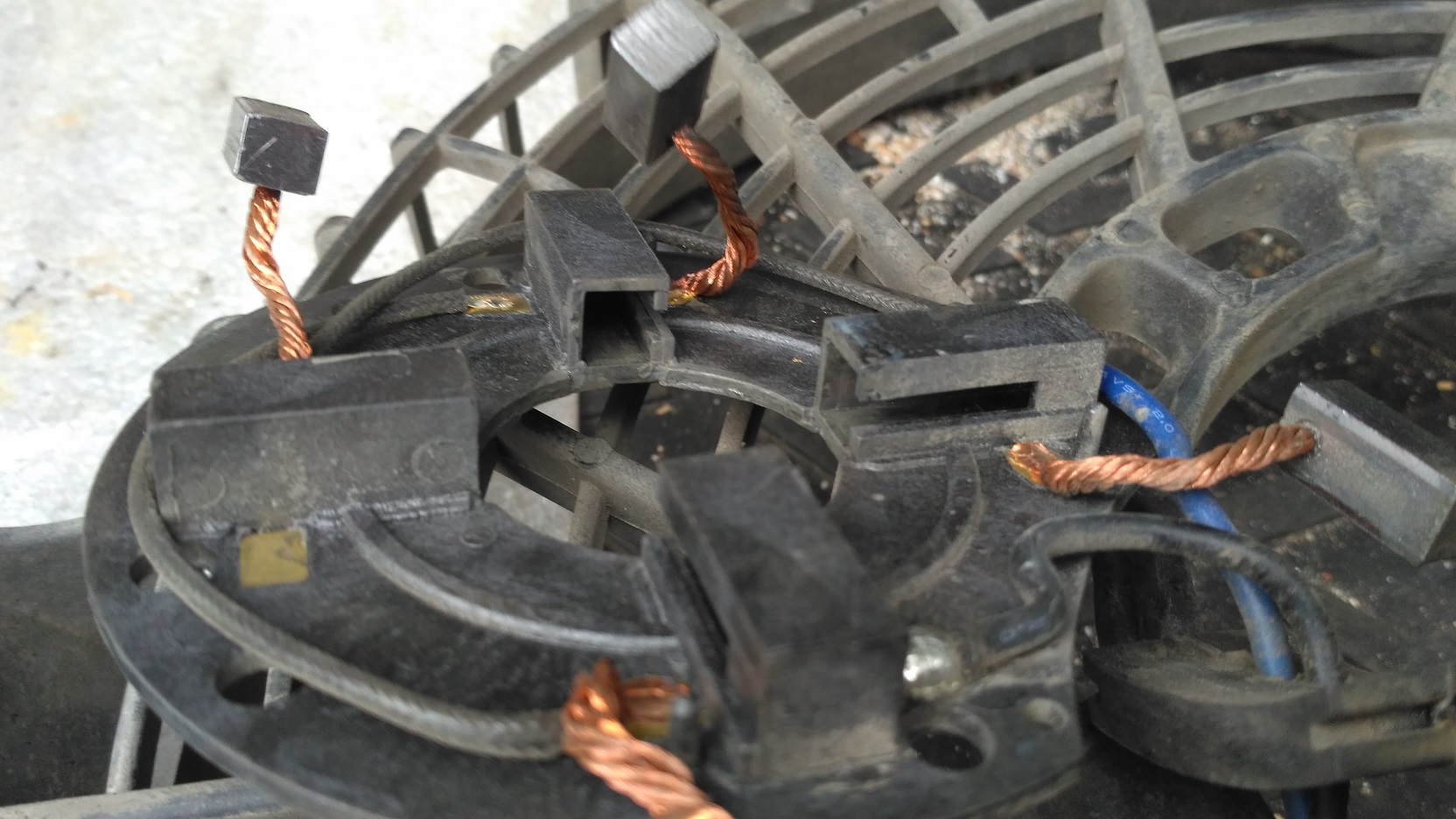

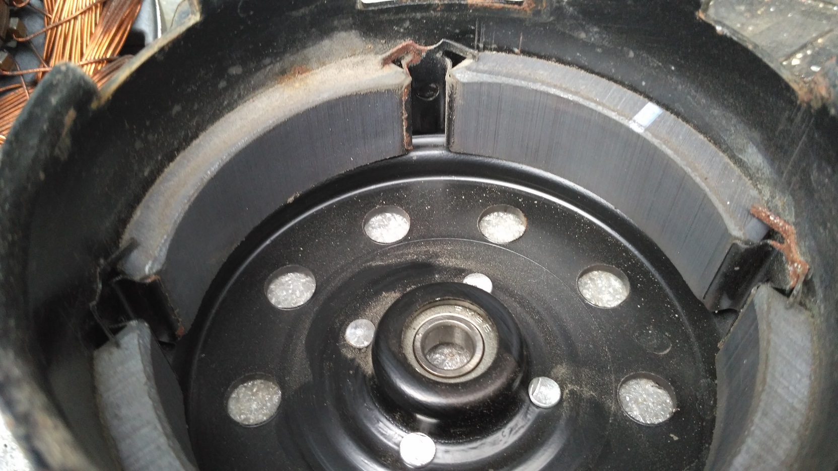

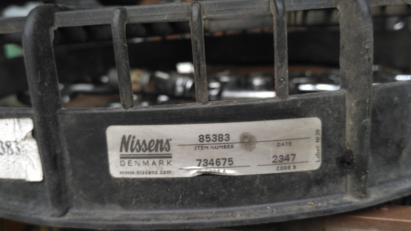

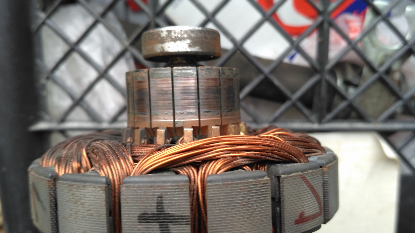

Мигала лампочка через несколько секунд после включения пару лет назад, оказалось сгорел предохранитель вентилятора. Полез искать причину в электрике и дошёл до вентилятора-заклинил наглухо. причём как тут пишут магниты отваливаются меня обрадовало, но вскрытие показало - на помойку. купил ниссенс. прошло пару лет история повторяется. Лампа мигает через несколько секунд после включения, замыкал отдельно муфта работает и вентилятор работает а вместе не хотят. Начитавшись форумов поехал задний контур проверять ибо 2002 год и уже пора бы... А нет, за два года уровень не понизился. Полез дальше при включении появляется плюс на предохранителе и на фишке вентилятора , а сам вентилятор не вращается.Ни когда бы не подумал, тем более что как то он срабатывал периодически. Разобрал-зависла щётка,может две. Ходили тяжело. На одно из щёток пружина стояла буквой "Г" это я случайно заметил когда вынимал.Ну и как водится всё почистил и аккуратно собрал. Пару дней езжу во всех режимах гоняю ТФУ-ТФУ заработало.
