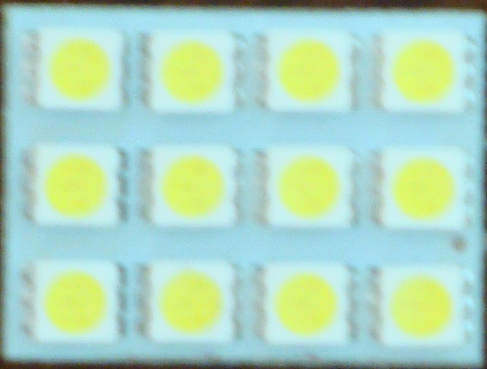

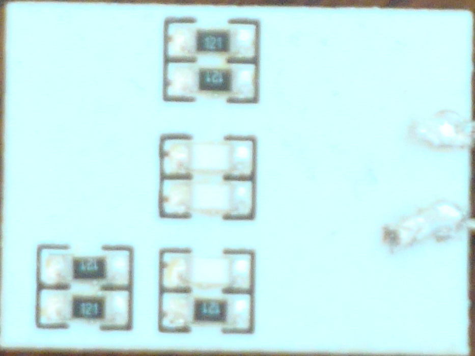

Как думаете, получится разделить такую плату по 6 шт. или поискать готовую? И как Вы крепили плату в плафоне, на скотч? У меня все до одной поотваливались с него, м.б. скотч не очень? Хотя 3М, вроде....

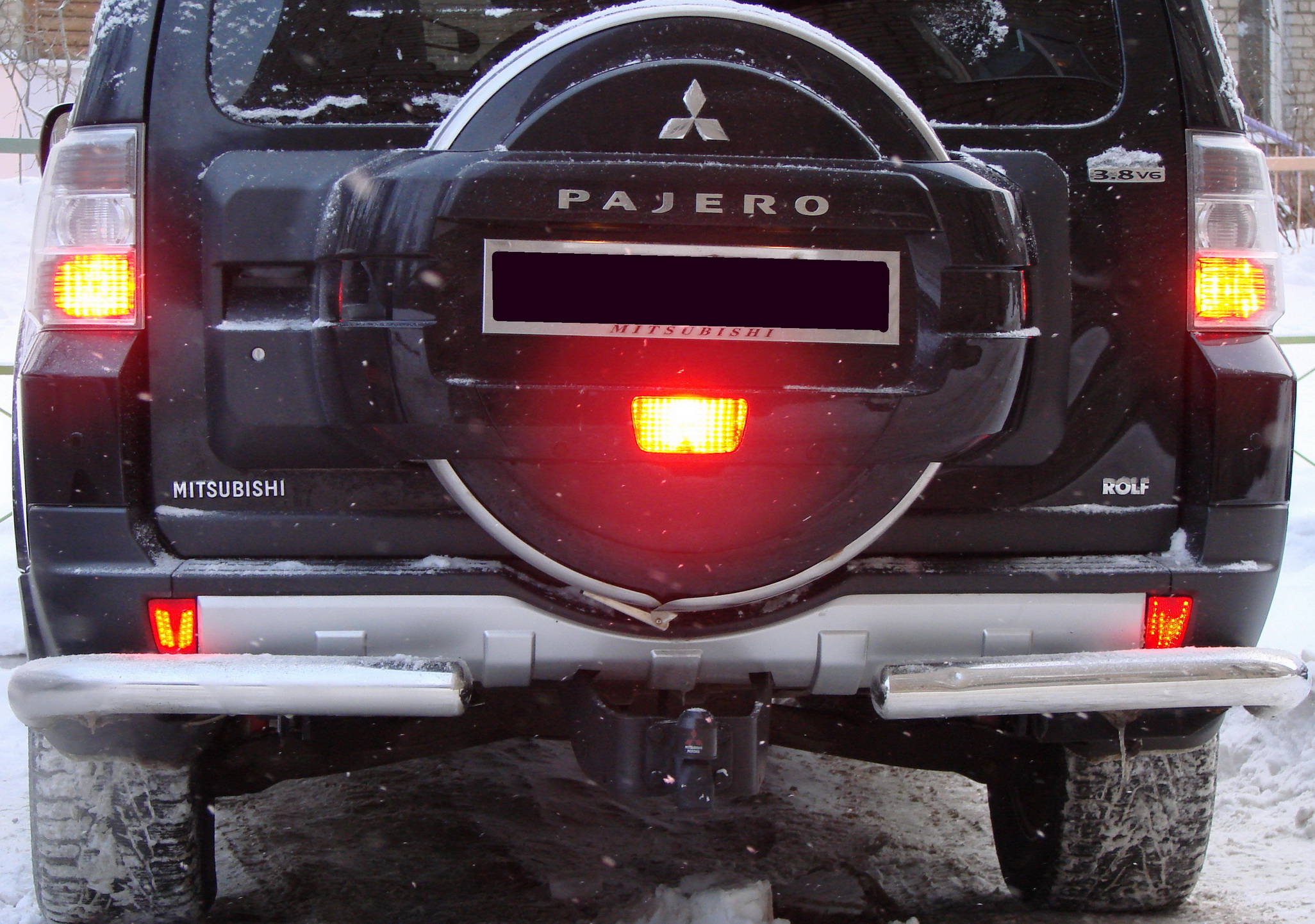

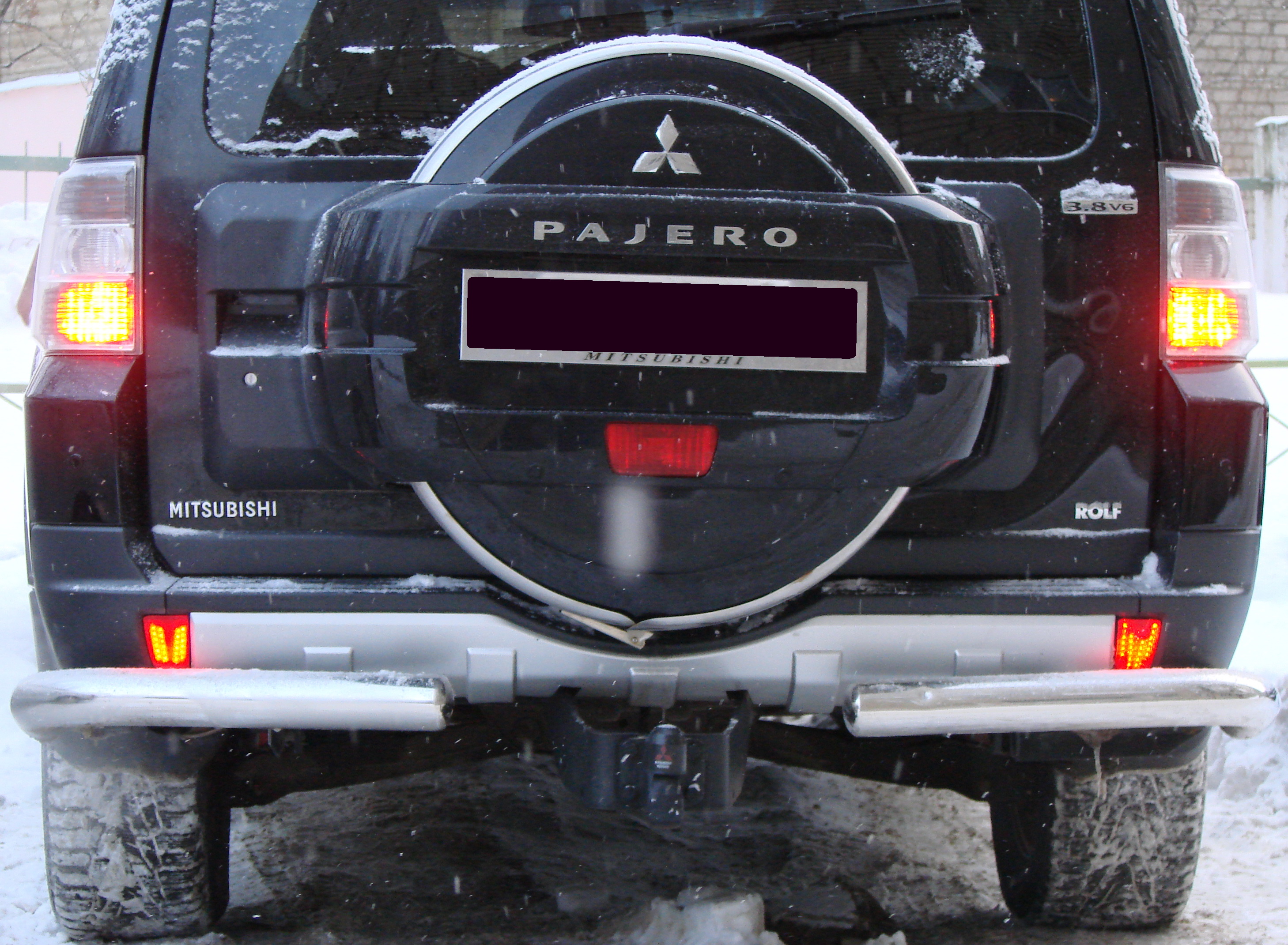

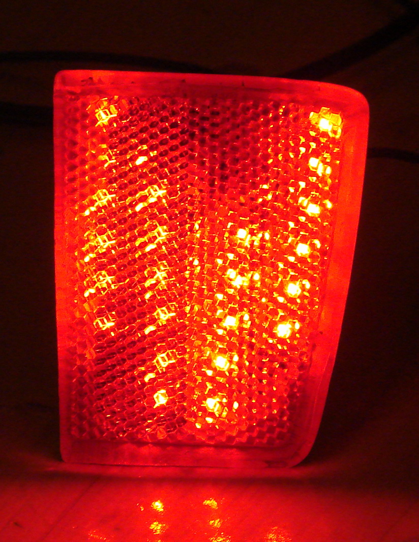

Здравствуйте, господа Паджеровладельцы!

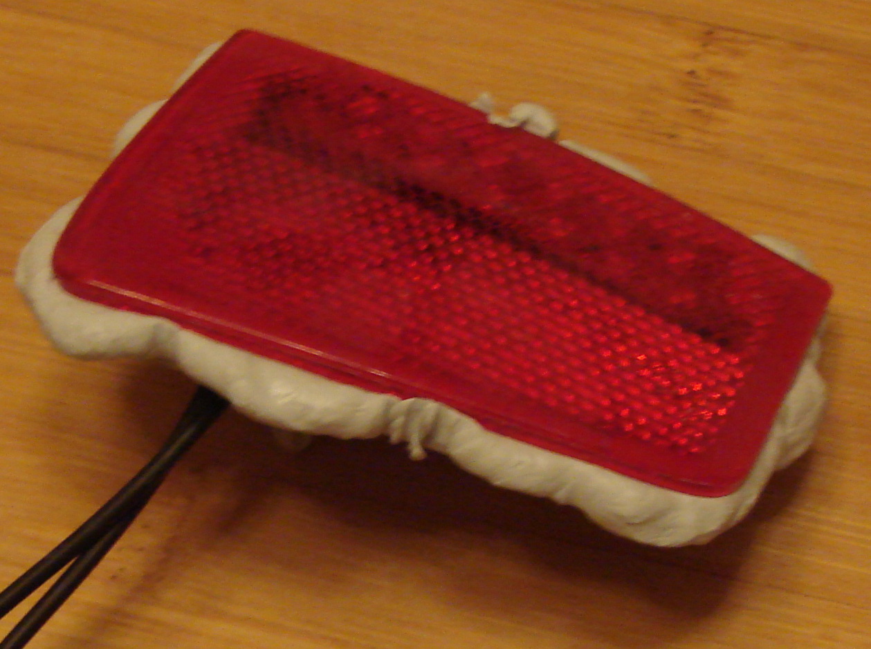

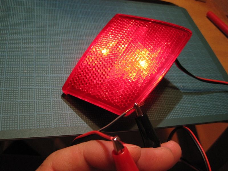

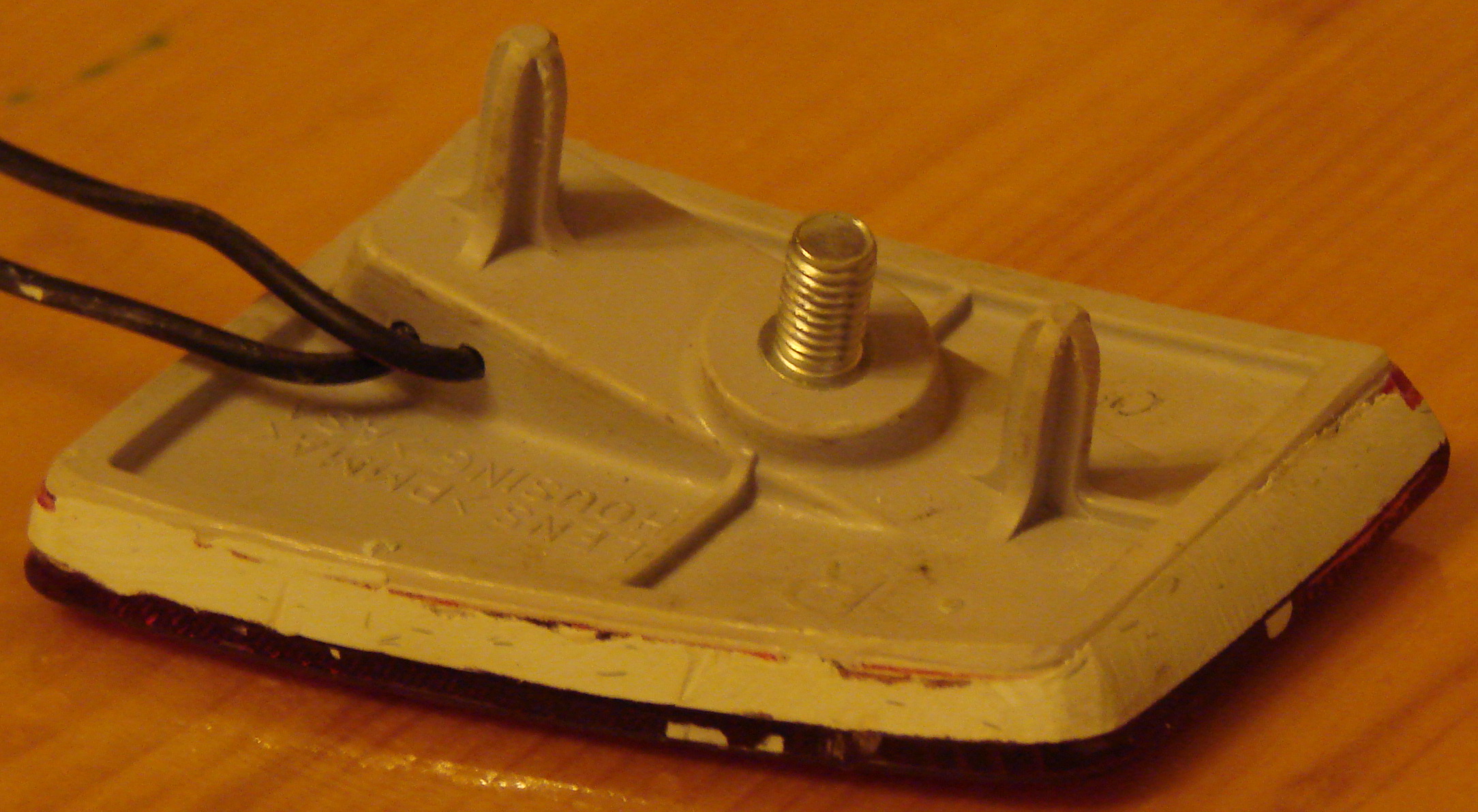

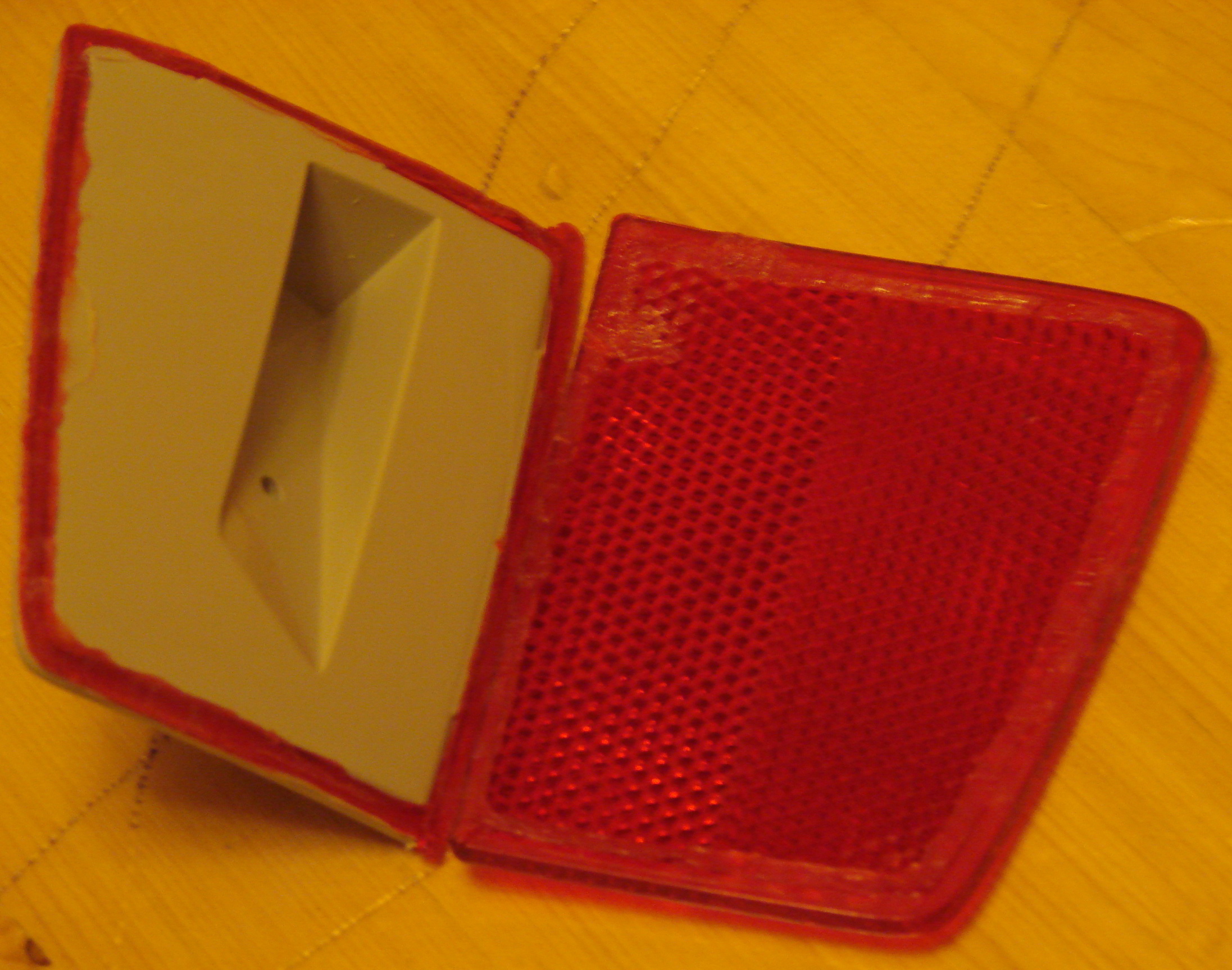

Вот, усовершенствовал задние стоп-сигналы ("привлек" катафоты
), как рекомендовал Лёликс. Спасибо ему за подробное руководство к действию
1. Снял катафоты, разделил их нагретым лезвием от ножа. 2. Наклеил ленту с яркими красными светодиодами (4 полоски по 5-7 диодов в каждый катафот), внутрь катафота. Клеил на "Момент"-гель. Спаял провода, хорошенько заизолировал и вывел наружу катафота. Точки выхода проводов из катафота тщательно загерметизировал силиконом.
3. Склеил м/у собой половинки катафота двухкомпонентным ЭДП-клеем ("Момент") 4. После суточного высыхания обработал края по периметру на наждаке. 5. Включил-протестировал. 6. Установил мне их на авто электрик. Все сделал очень аккуратно (респект, Сергей!
), провода провел в гофрах внутри бампера, затем под обшивкой: на стоп-сигналы. На габариты подключать не стали, сочли не целессобразным.
7. Все работает отлично!
Снимал солнечным днем, видно хорошо. В темное время суток-еще ярче.
Есть только один вопрос, особенно к тем, кто ставил светодиоды в катафоты (или стоп-сигналы): у всех они (диоды) так просвечивают сквозь пластик катафота, что видно каждый огонек?
Я хотел-бы добиться равномерного свечения всего катафота, однако видно каждый отдельный диод. М.б. нужно было брать не ленту, а пластины со светодиодами? Но мне они в руки не попались.
Сейчас думаю над привлечением заднего противотуманного фонаря к тормозной иллюминации. Только не знаю:
-подключить его к стопакам ч/з реле (слышал про такой способ, но схемы не встречал), или
-вставить в него пластину диодную (но опять, опасаюсь, будут просвечивать светодиоды сквозь пластик).
Всем спасибо и всяческой удачи!

-Останетесь без заднего противотуманного фонаря. Практически им не пользуемся, но иногда он нужен.vector-n писал(а):....Сейчас думаю над привлечением заднего противотуманного фонаря к тормозной иллюминации. Только не знаю:
-вставить в него пластину диодную (но опять, опасаюсь, будут просвечивать светодиоды сквозь пластик)...
- Глаза водителя, едущего сзади, при использовании задней противотуманки в качестве стоп- сигнала.
- Призабыли о техрегламенте.
Или дополнительная пластмасска или матовать внутреннюю сторону штатной. ИМХО.vector-n писал(а):...Я хотел-бы добиться равномерного свечения всего катафота, однако видно каждый отдельный диод. М.б. нужно было брать не ленту, а пластины со светодиодами? Но мне они в руки не попались...

Все у вас нормально светит.В японии ребята так же делаю или почти так же,от вас не далеко ушли.Вот так -vector-n писал(а):Здравствуйте, господа Паджеровладельцы!![]()
Вот, усовершенствовал задние стоп-сигналы ("привлек" катафоты), как рекомендовал Лёликс. Спасибо ему за подробное руководство к действию
3. Склеил м/у собой половинки катафота двухкомпонентным ЭДП-клеем ("Момент") 4. После суточного высыхания обработал края по периметру на наждаке. 5. Включил-протестировал. 6. Установил мне их на авто электрик. Все сделал очень аккуратно (респект, Сергей!), провода провел в гофрах внутри бампера, затем под обшивкой: на стоп-сигналы. На габариты подключать не стали, сочли не целессобразным.
7. Все работает отлично!Снимал солнечным днем, видно хорошо. В темное время суток-еще ярче.

Привет, коллеги!
Андрей, почему? Если подключить грамотно, разве невозможно сохранить функционал противотуманного фонаря?Lebed писал(а):-Останетесь без заднего противотуманного фонаря. Практически им не пользуемся, но иногда он нужен.
Не знаю, вот сфотографировал стопаки с фонарем вместе:Наверное, слегка резко, но это же стоп-сигнал, д.б. заметен. Иногда смотрю на штатные диодные фонари многих новых машин-реально глаза выжигают-и ничего...Lebed писал(а):- Глаза водителя, едущего сзади, при использовании задней противотуманки в качестве стоп- сигнала.

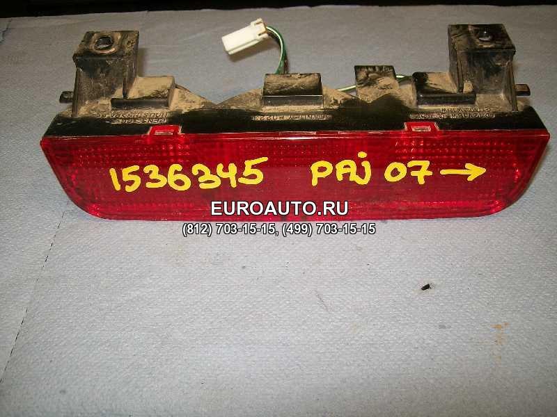

- Использовать задний ПТФ в 2-х режимах (штатный + стоп-сигнал) можно, применив какой- нибудь контроллер, но не исключено, что при штатном режиме (включен ПТФ) и остальные стопы будут светить так же, т.е. непрерывно (не зависеть от педали тормоза). Это навскидку.
- По яркости свечения. Согласен, что некоторые штатные светодиодные стопы светят "более чем", но и Вы предполагаете использовать ПТФ, с конструкцией, отличной от стандартного стоп- сигнала (отражатель, рассеиватель). Ладно, ослепите "сзади идущего", а если ещё и как бабочку на огонёк притянете? Даже если в роли бабочки будет милая блондиночка, легче от этого не будет.))) А с учётом того, что пузотёрка воткнётся вам в бампер и "усовершенственная" ПТФ останется целой.... Достройте цепочку))))
Решать только Вам.
ПыСы. Вот фото доп-го стопа. На нём понятно, как он разбирается.
Решать только Вам.

Это стоп-сигнал из пятой двери, из-за стекла?Lebed писал(а): Вот фото доп-го стопа. На нём понятно, как он разбирается.
