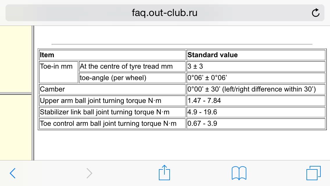

На предыдущем ТО-7500 попросил механика ОД смазать рег.болты, на что получил ответ, что эта процедура проводится только одновременно с регулировкой самого развала-схождения. Вопрос: на САМОМ деле это ТАК?
Далее: я говорю- давай проводим-проверяем эту самую регулировку.
Механик включает свой комп и собирается приступить к ...
Я заинтересовался параметрами регулировки.
А там
параметры авто серии 1998г. , прошлого века. Я засомневался в правильности дальнейших намерений мастера ОД. Отменил эту задачу. Теперь она встала передо мной вновь. Как быть?
Что делать? Подскажите, други, плиз
Не пинайте сильно, ежели это уже где то обсасывалось. На очередное ТО уже завтра рано( в 05-00) еду к ОД, который "живёт" не в моём городе.
