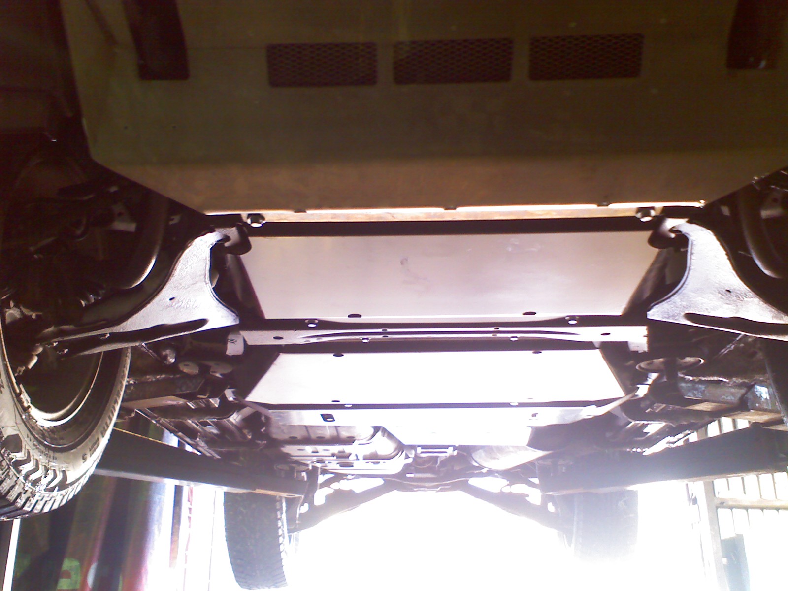

поставил себе защиту BFK-Group
возможные варианты выглядели так:
Вариант 1
Защита картера, моторного отсека, КПП и раздатки. Комбинированная
(1 лист - алюминий 4 мм, 2 и 3 - сталь 3 мм)
Защита состоит из 3 частей:
1 - защищает подмоторное пространство;
2 - защищает картер;
3 - защищает коробку.
ЦЕНА 9 600 рублей. Установка 2000 рублей.
Вариант 2
Защита картера, моторного отсека, КПП и раздатки. Алюминиевый
сплав
> > > Защита состоит из 3 алюминиевых щитов,толщиной 4 мм:
> > > ЦЕНА 18 000 рублей. (из алюминия толщиной 6 мм цена 22 500
рублей).

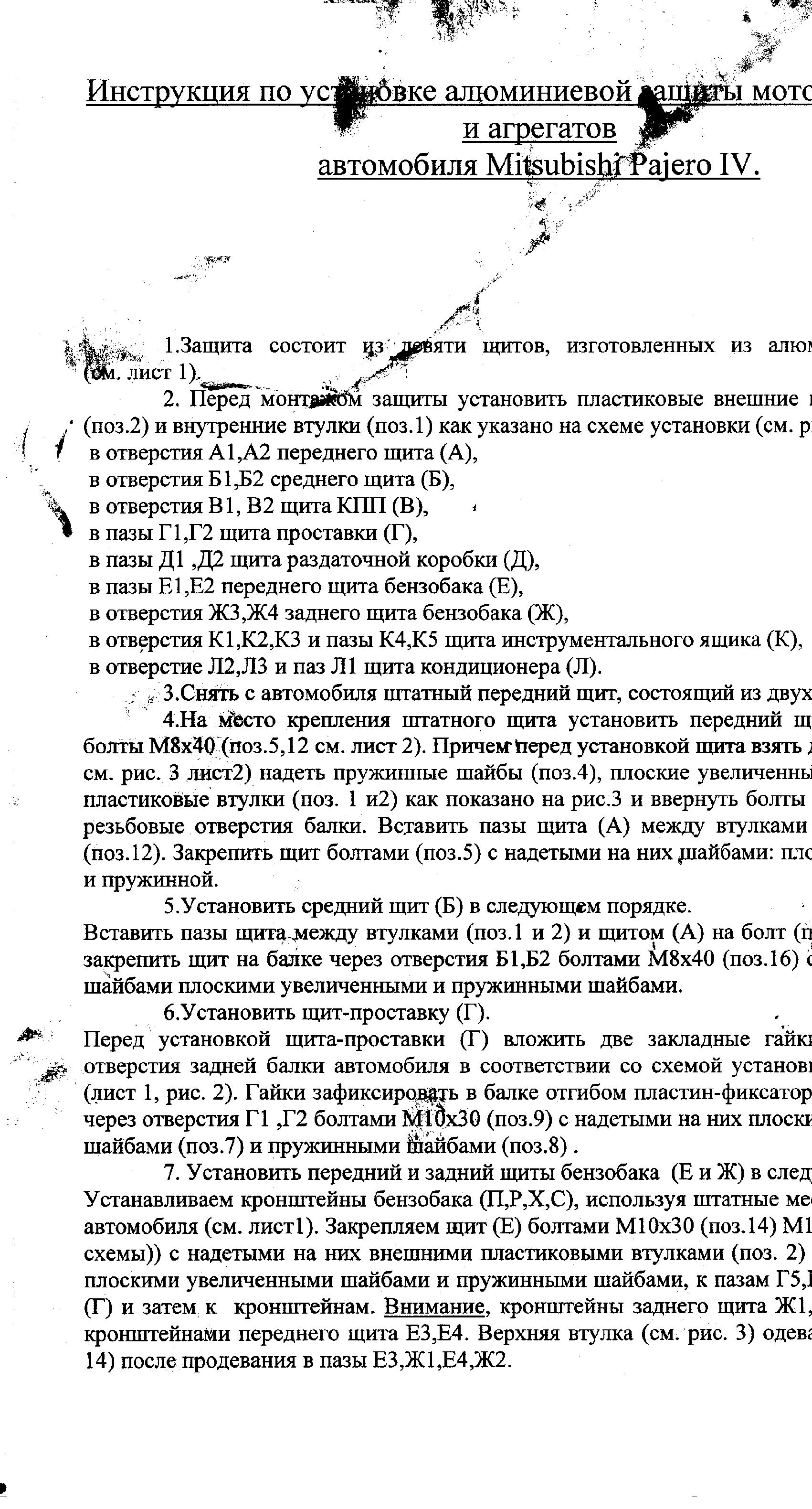

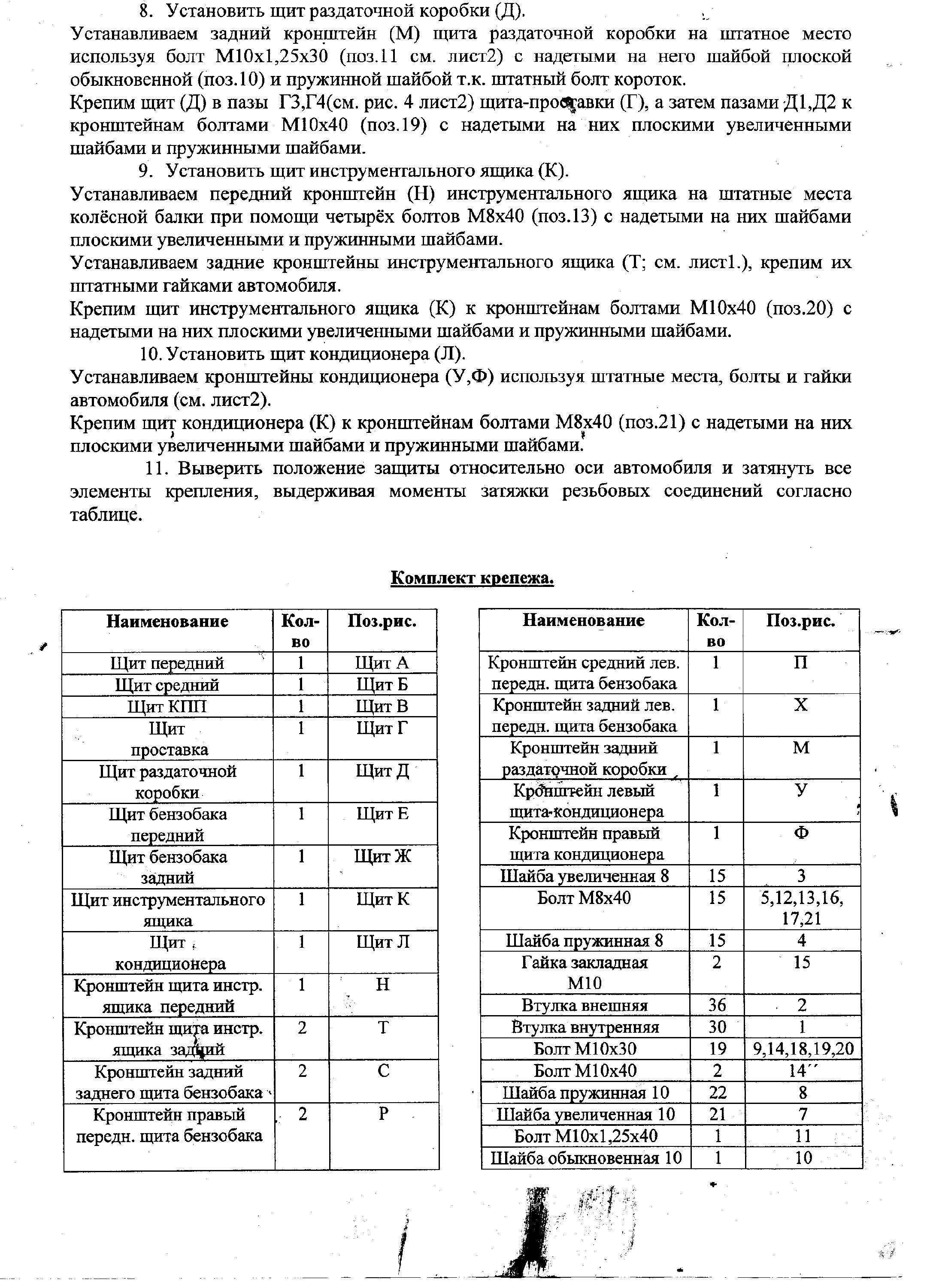

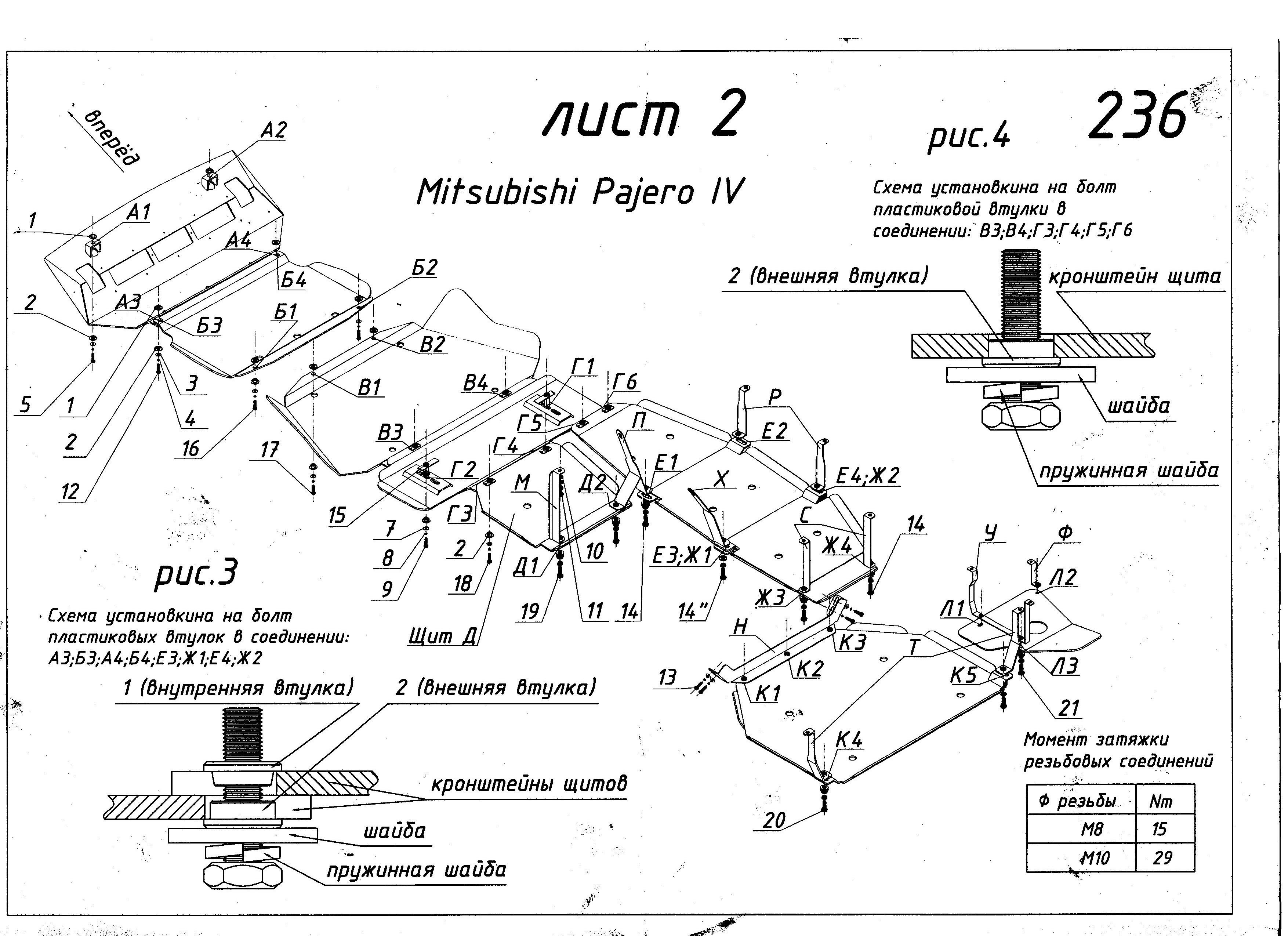

Вариант 3
Защита картера (полная защита днища). Алюминиевый сплав
Для а/м Mitsubishi Pajero IV 5-дверного > > > Защита состоит из 9 алюминиевых частей, 4 мм:
> > > 1 - защищита подмоторного отсека, несет декоративную функцию;
> > > 3 - защищает коробку;
> > > 4 - является соединительным элементом 3 и 5 частей;
> > > 5 - защищает раздатку;
> > > 6 и 7 - защищает бензобак;
> > > 8 - защищает ящик сидений третьего ряда;
> > > 9 - защищает кондиционер.
> > > ЦЕНА 37 500 рублей. Установка 4000 рублей.
Вариант 4
ещё можно заказать 9 листов из 6-мм аллюминия
Вариант 5 -
себе поставил комбинацию из аллюминия и стали
руководствовался ценой и большей ремонтопригодностью стали.
Защита состоит из 9 частей:
1 - защищита подмоторного отсека (алюминиевая, 6мм), несет декоративную функцию, также защищает масляный радиатор. Зазор между защитой и радиатором около 30-50мм (точно не измерял, см. фото); 2 - защищает картер;
8 - защищает ящик третьего ряда;
не помню сколько стоила установить можно и самому - установшики ничего не сверлили и не рихтовали во время установки, всё к штатным местам прикрутили, единственный болт, который минут 30 закручивали, был у раздатки (ну ОЧЕНЬ неудобно расположен на инструкции кронштейн "П").
После установки завёл и обнаружил вибрацию, как потом оказалось - кронштейн задевал раздатку вибрация передавалась на кузов, от этой вибрации большой лист входил в резонанс, короче гул как на вертолёте (но было уже поздно и темно, поэтому поправлять приезжал на следующий день). ВСЁ исправили - кроштейн поправили, на листе сделали доп. зиги, все стало тихо.

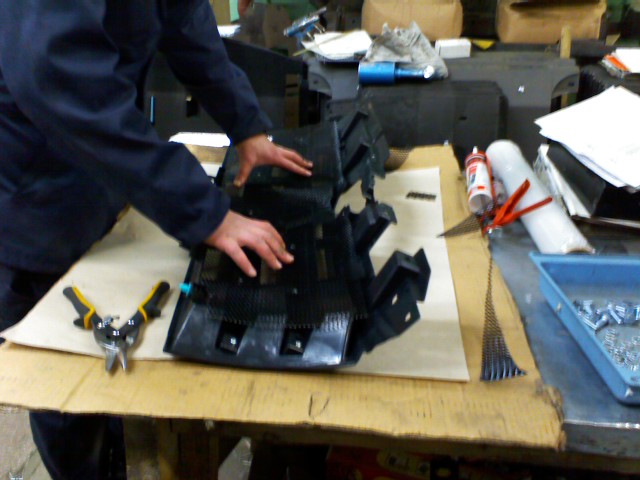

там-же купил и поставил сетку Есть два варианта установки (в двух цветах - черный-крашеный и натуральный аллюминиевый)
- можно поставить за решёткой
- и можно поставить перед решёткой, (но мне не понравилось, что застрявшие в сетке мотылки и другая живность испортят внешний вид).
Сетка установил в три места:
- за декоративную решётку,
- за решетку маслянного радиатора (она за передни номером)
- и за окна в переднем листе защиты днища (идет в комплекте с защитой)
Т.к. ячейка всё-таки крупная, то от мошек и комаров надо на нее дополнительно вешать капроновую москитную сетку (как на окнах).
Сетка алюминиевая в бампер 2000 рублей с установкой.

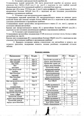

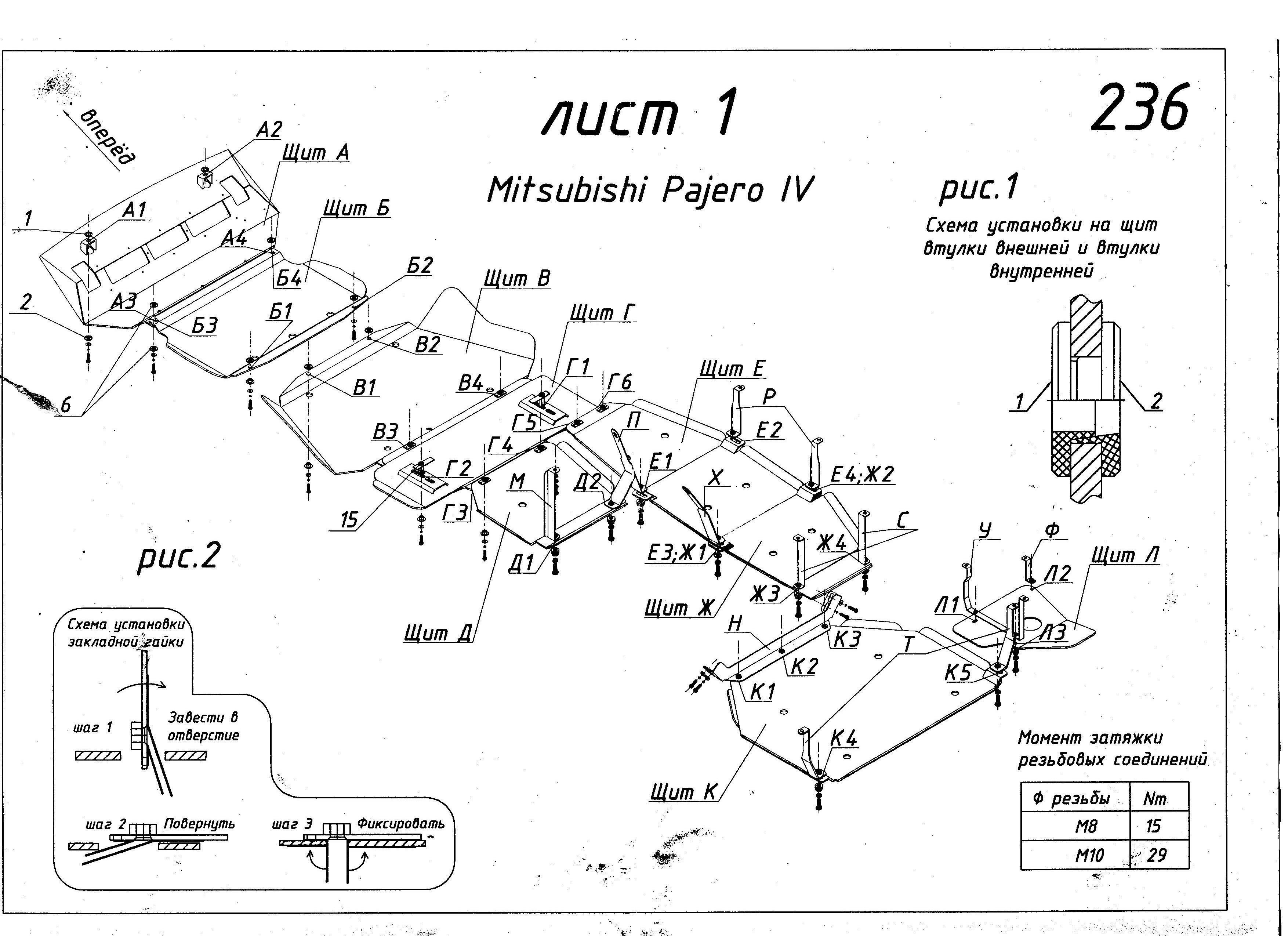

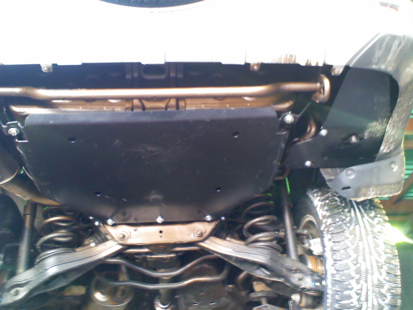

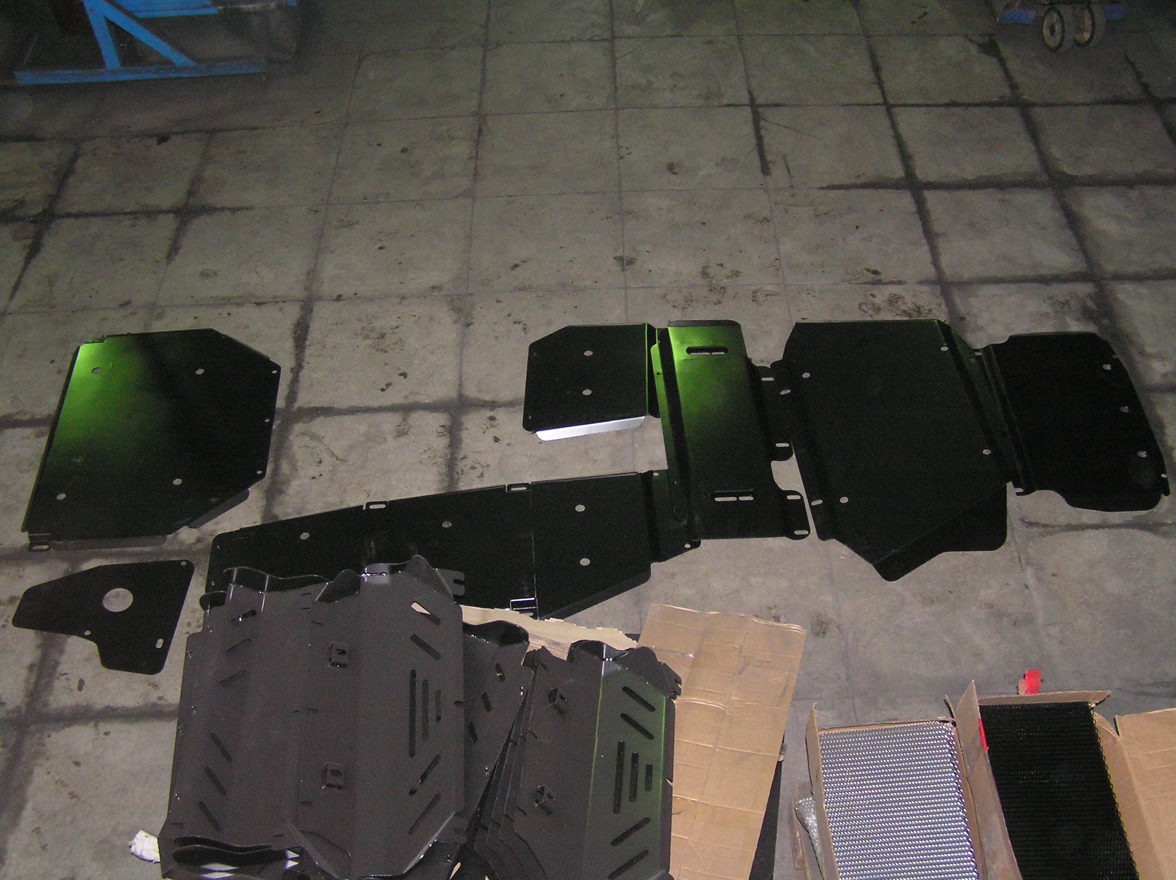

Вариант 5 -

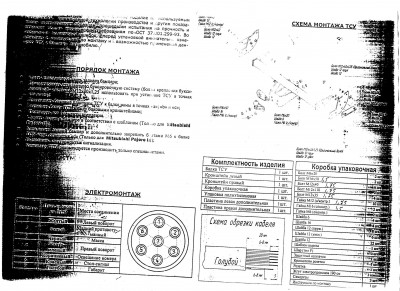

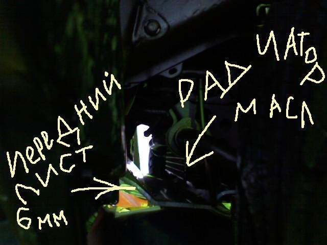

там-же купил фаркоп
Фаркоп VFM BOSAL Group, тип шара F (кованный шар, крепление на 2 болта, фланцевый),
грузоподъемность 2000 кг. Производитель ООО "Бозал-Автофлекс", Россия Оренбургская обл., п. Новоорск, ул. Шоссейная 1, тел. (35363)-7-05-06, (35363) - 7-13-20, (495)-785-66-07 ЦЕНА 7 190 рублей. Установка 4000 рублей.
