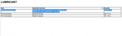

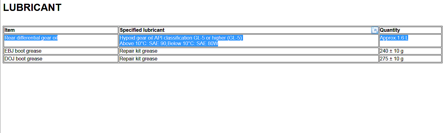

А Што собссно лить-то?В мануале как-то херь понаписана
Што е выше 10°C и Што е ниже 10°C?
Типа зимой и летом разным цветом? :mrgreen:
Блин,ниху,чё-то не догоняю :*WALL*:

В табличке написаны, кмк, нижний и верхний диапазон по температурной маркировке для масла, т.е. вязкостная классификация масла при тем-ре ниже 10 д.б. не хуже 80, выше - не хуже 90 (т. е. 80w-90 - наихудший вариант).
