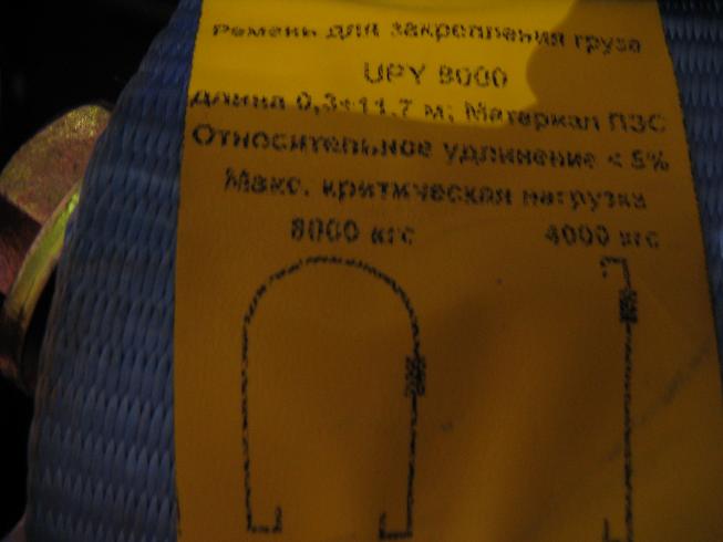

Есть вот такая вещь. Может нужна кому?

ширина 7.5см. Могу достать второй. О цене честно говоря даже и не думал? т.ч. предлагайте сами...

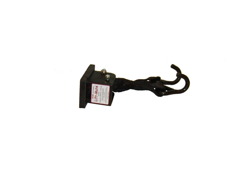

Хотел обменять вот на такую приблуду

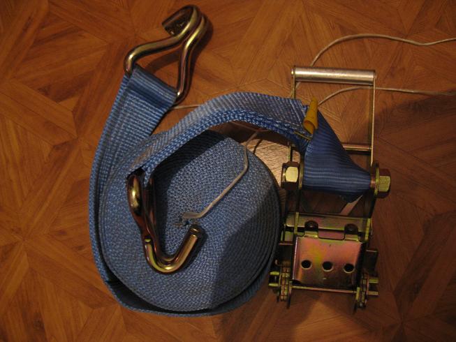

купил себе такую стяжку за 550р.
и сделал цеплялку за колесо для джека
один крюк там прям с петлей, второй перешил у сапожника по знакомству
потом все это шаклом скрепил (в паджерошопе это 1500р стоит)
еще 10 метров троса осталось
поменять тебе вряд ли удастся, цены разные

Если я заявлюсь с этим ремнем к сапожнику, боюсь он мне шило в зад вонзит.Sage писал(а):купил себе такую стяжку за 550р.
Этот ремень не так дешево стоит как ты думаешь... Хотя я абсолютно ни на что не претендую.Sage писал(а):поменять тебе вряд ли удастся, цены разные
Просто они(их у меня два) мне не нужны, а приблуда нужна
А не великоват ли отдельный ремешок? Что-то я примерял и показалось великоват :-kSage писал(а):один крюк там прям с петлей

я несколько сапожников обошел, мой зад не пострадал совершенноПыль писал(а):Если я заявлюсь с этим ремнем к сапожнику, боюсь он мне шило в зад вонзит.Sage писал(а):купил себе такую стяжку за 550р.
еще 10 метров троса осталосьРемень за 550р. имеет совсем другие характеристики...
не думаю, что наши ремни сильно отличаются у меня такой же, и трещетка один в один
ну вот из двух и сделай приблуду, даже шить ниче не надоПыль писал(а):Этот ремень не так дешево стоит как ты думаешь... Хотя я абсолютно ни на что не претендую.Sage писал(а):поменять тебе вряд ли удастся, цены разные
Просто они(их у меня два) мне не нужны, а приблуда нужна![]()
спецально померил сегодняПыль писал(а):А не великоват ли отдельный ремешок? Что-то я примерял и показалось великоват :-kSage писал(а):один крюк там прям с петлей
высота получается 31-32 дюйма, итого на подъем остается около 40 см
но их легко укоротить можно: просто пропустить оборот через коьцо крюка сумбурно изложил проще фото сделать

Задумался над твоим предложением... А ведь и правда, чего это я торможу-то?))Sage писал(а):ну вот из двух и сделай приблуду, даже шить ниче не надо
Попробую сколхозить
А по поводу цены все-таки, ты не прав :smt002
Мой ремень, в таблице третий по счету http://www.liftcenter.ru/product-40.html

+100Sage писал(а):купил себе такую стяжку за 550р.
Себе сделал первый года 4 назад на Ниву(воспользовался идеей нивоводов), но т.к. омегообразный шакл не нашел, сделал из 10 прута рамку. При подъеме скоба пыталась соскочить с крюка, приходилось в клюв вставлять болт, который тоже жил своей жизнью и заимел меня по полной, в итоге начал искать фото фирменной приспособы.
В итоге оказалось ничего сложного: 2 полоски металла, 2 болта и наша любимая стяжка
2 загиба 2 сварных шва 2 отверстия и приспособа готова.
После покупки Паджерика сделал второй, уже с самодельными крюками.
С шаклом не пробовал, но людей устраивает.
Прежде чем делать, померь, как крюки входят в диск!!!

на диски типа ромашка и три луча цепляет хорошоgsw-hunter писал(а):+100Sage писал(а):купил себе такую стяжку за 550р.
В итоге оказалось ничего сложного: 2 полоски металла, 2 болта и наша любимая стяжка![]()
