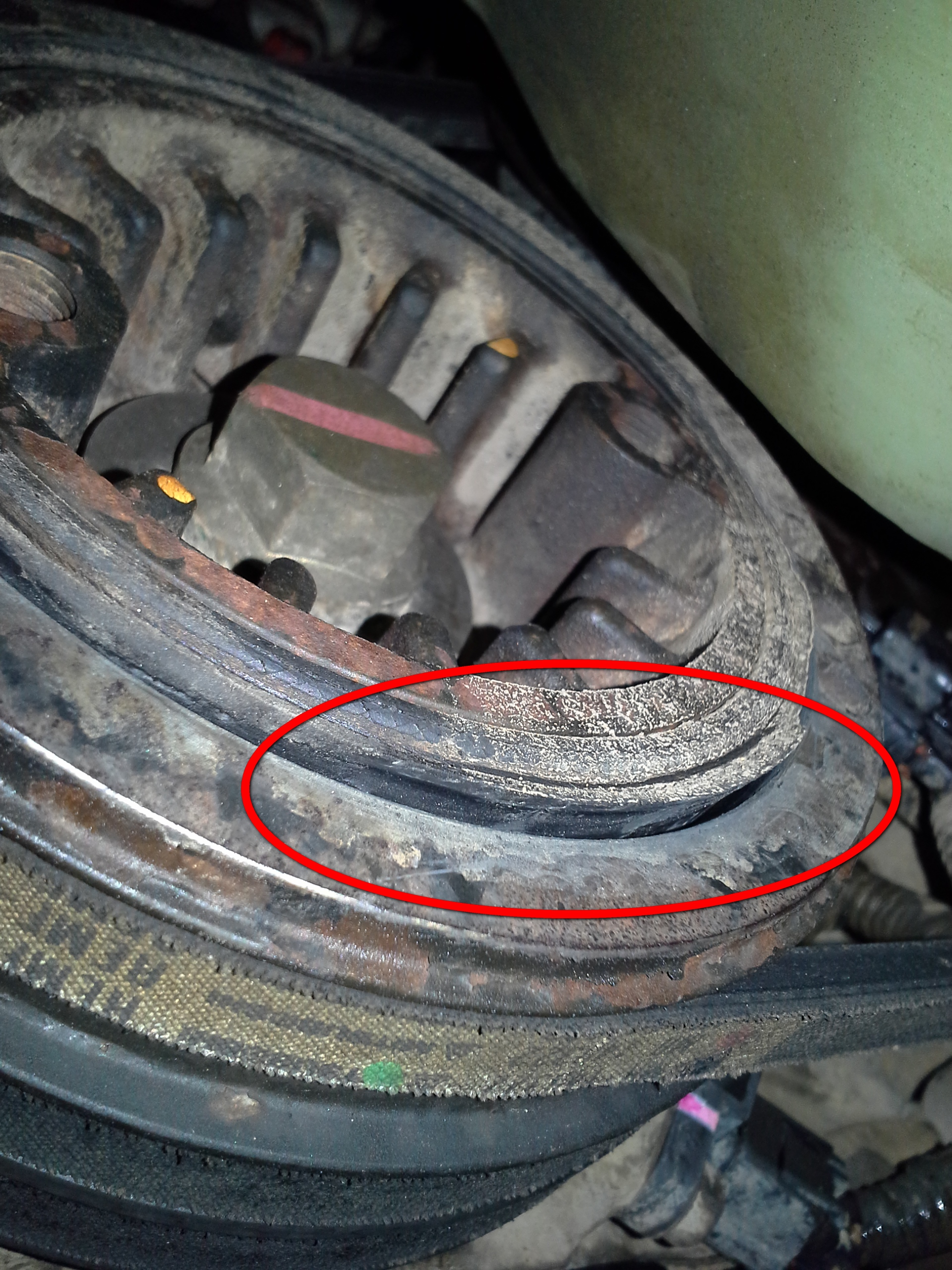

Расслоился шкив коленвала на новом спорте двигатель 3.2. Кто-нибудь знает какие трудности при замене?

Как обнаружил? Звуки, стуки? Похоже это болезнь 4М41. Кто-то уже жаловался на это здесь при "детском" пробеге.

вентилятор охлаждения стал за него задевать соответственно был адский треск.

Поменял шкив, ничего сложного нет. Откручивал стартером, вороток упер в раму и крутанул стартером, чтобы двигатель при этом не завелся снял с форсунок разъемы.
Затягивал по мануалу, затянуть моментом 50Нм, и довернуть на 90 градусов, нужна приспособа для того чтобы фиксировать шкив при затяжке, в инете много вариантов, я сделал из 3-х полос железа 3 мм толщиной.
расслоившейся шкив
