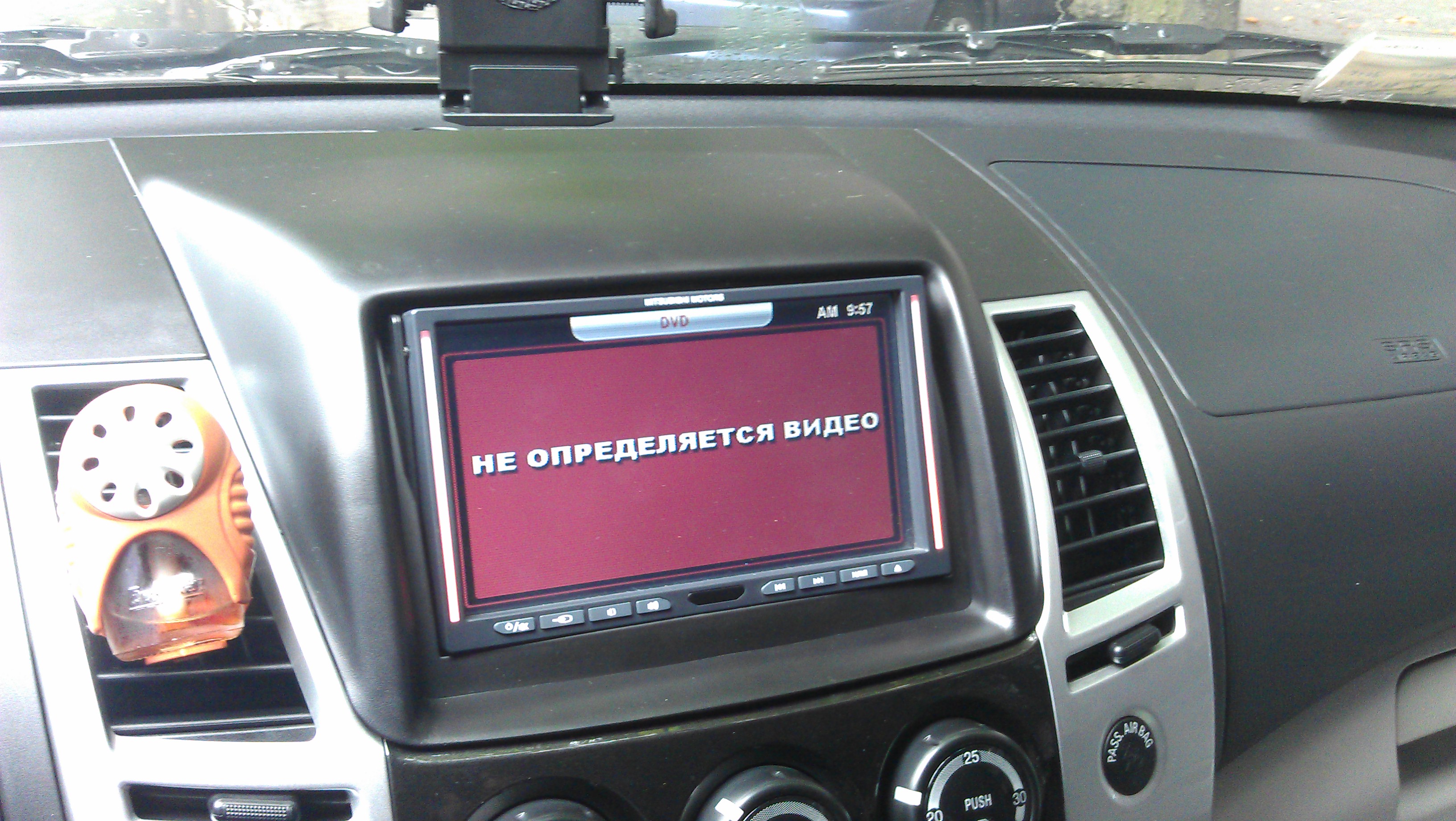

Поставил себе Flyaudio g6000F01: Операционная система: Android 4.1.2
Четырёх-ядерный процессор Qualcomm Snapdragon S4 1,2 Ггц
Оперативная память 1 Гб
Встроенная память 16 Гб с возможностью расширения до 32 Гб
Навигационная система GPS с лицензионной программой Навител Навигатор и картами России
Встроенный 3G модем со слотом под MicroSIM карту
Встроенный модуль WiFi
Размер экрана 7 дюймов, матрица a-SiTFT Active Matrix
HD разрешение экрана 1024x600 пикселей
Емкостной дисплей с управлением Multi Touch (5 точек) и т.д.
Дополнтительно докупал переходник: ISO Mitsubishi 07+, распиновка штатной магнитолы:
С-101
61 - Плюс питания штатной камеры (+6,5В) с магнитолы
62 - Включение штатной камеры (Не используем)
63 - От датчика фонаря З/Х (+12В при вкл з/х)
65 - Минус питания штатной камеры (земля) с магнитолы
66 - ВИДЕО вход
67 - Экран ВИДЕО входа
С-103
21 - +12В после замка зажигания
22 - Кнопки на руле (+)
25 - Правый задний динамик (+)
26 - Правый передний динамик (+)
27 - Левый задний динамик (+)
28 - Левый передний динамик (+)
29 - Подсветка (+12)
30 - +12В с аккумулятора
31 – SPEED с комбинации приборов (Не используем)
32 - Кнопки на руле (-)
34 - +12В питание антенного усилителя с магнитолы
35 - Правый задний динамик (-)
36 - Правый передний динамик (-)
37 - Левый задний динамик (-)
38 - Левый передний динамик (-)
39 - Подсветка (- после реостата) (Не используем)
Т.к. на камеру идет 6 вольт, нужно спаять преобразователь напряжения:
берем микросхему с названием КР142ЕН5Б
и по схеме припаиваем к ножкам два кондера, я взял 10мФ 25 вольт
Вход 12в к 63 пину, выход к 61му, минус на массу и на 65 пин.
Для включения ГУ на камеру ЗХ 63 пин дополнительно припаять к проводу "BACK" на ГУ.
Чтоб ГУ увидело кнопки руля нужно 32 пин кинуть на общую землю, а 22й - на провод ГУ "Key1", затем ГУ обучить кнопкам.
Остальное все просто.
ГУ не тормозит несмотря на андроид, untutu показал от 10200 до 13500 попугаев(в разное время измерений), навител работает шустро, звук не хуже штатного, wifi нормально ловит, радио также без помех, симку пока не вставлял, фильмы кажет, с телефона музыку играет по БТ. Вобщем космолёт по сравнению со штатной балалайкой. Пришла из Москвы по почте Цена 23200.
Рамка для закрытия щелей между ГУ и козырьком идет в комплекте, но ее надо подгонять, это гемор.
Немного фото:

- drozd272
- Сообщения: 4813
- Откуда: Новосибирск
- Откуда: РФ
- Благодарил (а): 48 раз
- Поблагодарили: 265 раз
Re: Замена штатной магнитолы (варианты установок)
Уважуха,молодец
у китайской скорость 9600,у твоей не на много больше.В общем зачётно получилось.

После завершения мы должны увидеть:
"Fusing...
u-boot Image
1 Total, 1 Succeeded, 0 Failed, 0 Skipped"
Наша загрузочная SD карта готова.
Перенеси папку "winca" на карту, в корень!!! .
Прошивка должна находится и находится внути папки "winca"
Извлекаем SD карту из компьютера и вставляем в GPS слот.
Перезагружаем ГУ.
Экран может оставатся темным, засекаем время и ждём 15 минут. именно 15 минут. Прошивка проходит за 10, но 5 минут запаса. в это время магнитола может пикать и издавать звуки. Машиу не заводить, ничего не делать! сидим, ждём чуда. Если через 15 минут чуда не произошло, нажимаем на ресет и пробуем перепрошить.
Что бы изавиться от черного экрана во время перепоикя делал так: ключал зажгне задюпедачу, камера включалась, передачу включал, зажигани тоже. Процесс прошики становится виден.
Видео работы магнитолы попробую сделать завтра.
Всю информацию в общем по андроиду брал вот тут: http://4pna.com/showthread.php?t=12544
Предупреждаю, все что вы делаете - на свой страх и риск. на форуме народ пишет, что голова может в состояние кирпича перейти.
Установка Андроид 4.0.3 более простым способом.
Создание загрузочной SD карты, под виндой.
1. Скачиваем https://yadi.sk/d/WzMPV3fhENEgS SD-Flasher
2. Скачиваем https://yadi.sk/d/Vkigy38VbbxQp Android 4.0.3
3. Создаем, в удобном для вас месте папку.
Например: "SD".
4. Распаковать "SD-Flasher" и "Android 4.0.3"в папку "SD".
5. Запускаем от имени администратора "SD-Flasher"
6. В окошке выбираем "Min210/Tini210"
7. Вставляем SD карту в слот компа. (карту рекомендуют использовать не более 4-х гигабайт. вроде как ту что с регистратором шла, у меня не было и шил с 16 гигабайтной)
8. В строке "Image File to Fuse" выбрать путь к файлу "SD/make_upgrade_sd/u-boot_udsd.bin'
9. Нажимаем кнопку "Scan"
10. Отмечаем SD карту и нажимаем кнопку "ReLayout"
"Relayouting, please wait...
1 Total, 1 Succeeded, 0 Failed"
11. Далее, отмечаем SD карту и нажимаем кнопку "Scan"
12. После завершения, отмечаем SD карту и нажимаем кнопку "Fuse"
"Fusing...
u-boot Image
Перезагружаем ГУ.
