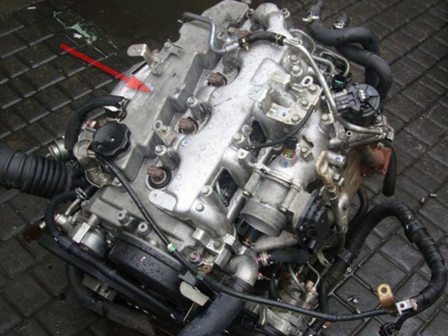

Недели три назад заметил новый звук из под капота. На холостых был ритмичный, в такт работы двигателя. Пробеждал форум - решил заменить ремни и ролики, что и сделал три дня назад. Теперь, как пишет Свят, сон мой стал крепче, но паразитный звук, из-за которого все началось, остался. Проблема в том, что он не постоянный, иногда его хорошо слышно, иногда плохо. Когда кажется, что он в такт, а когда, что в два раза чаще. Сразу после замены ремней движок запустил - так звон был сильнее, чем сама работа двигателя, а вчера пытался проблему человеку показать, долго прислушивались - только минут через пять удалось расслышать еле уловимый.
Когда звук был сильный, поелозил головой под капотом во все стороны, послушал. У меня ощущение, что звук из-под крышки (указал на фото). С правой стороны авто (где фильтры) он слышен более явно, чем с левой. Пока все, более ничего добавить не могу.

Кажется я понял о каком звуке идет речь. Есть подозрение, что так звенит топливная форсунка. Я у себя тоже иногда слышу такое металлическое постукивание, чаще, когда в баке остается очень мало топлива. У моего товарища этот звук был очень громкий и с новья, ни на что не влиял, расход был в норме, машина не дымила, показатели форсунок по МУТ были отличные, проблем не было. Этот звук у него был постоянно и к пробегу 60 - 70 тык (могу немного ошибаться) стал усиливаться.
В итоге, была заменена одна топливная форсунка и звук пропал.

скорее всего звук форсунок, точнее - жесткого дизельного сгорания - он присущ этим движками и надо на него забить, до тех пор, пока он не превышает разумных значений( величину разумного значения - слушать другие движки 4D56)

Очень сильно похож на звон топливной форсунки, только очень громкий. Думаю, что все же это кирдык форсунке.
