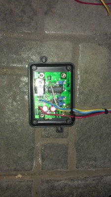

Спасибо всем за дельные советы! На NMPS 2,5 2012г. были успешно установлены схема контроля температуры с выводом на Multitronics (низкий поклон Mavr64) и по прошествии где-то трех недель еще и радиатор АКПП (штатный от L200). Почти весь май отъезжен без радиатора при этом температура коробки в районе от 76 град. по трассе до 96 при подъемах и рваной езде. Неделя с радиатором - температуры выше 78 пока не наблюдал. Хитрую сдвоенную алюминиевую трубку из списка запчастей в начале ветки поставить как на рисунке не вышло (может поменялось что в 2012г?), поэтому часть ее пришлось резать и развальцовывать под шланги. В любом случае установлено добротно. Радиатор подключен после теплообменника. Электровентилятор кондиционера установлен еще зимой, и хотя он напрямую не дует на радиатор АКПП, свою лепту в общий поток через радиаторы, видимо вносит. Возможно чуть мягче стала работать коробка, но это из разряда самоуспокоения. Как итог - радиатор вещь нужная. Вполне хороший вариант - установка штатного на свои крепления и проводка шлангами дабы не заморачиваться с хитрой трубкой и не ждать ее от поставщиков по месяцу. Термостат ставить пока не собираюсь, по осени залью синтнтику Dia Qween SPIII, а радиатор прикрою.

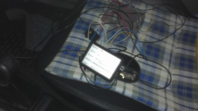

Всем привет!
Недавно был установлен модернезированный коллайдер Алексея (MAVR64), фото прилагается. Подключал в точности так как было указано в инструкции Алексея. Подстраивать особо не пришлось, все заработало в лучшем виде, однако испытания прошли только половины функционала изделия, т.к. доп. радиатор еще не установлен. Т.о. все личшние провода были временно заизолированы и укрыты. Непродолжительные замеры показали значение температуры в пределах 60-70 С. Много наездить не успел после установки::-(:
После подключения на времянку надо было ехать к электрику, что все переподключил по феншую, в т.ч. полученное реле ДХО и силовой провод до багажника. Так вот, я торопясь успеть к назначенному времени видимо плохо закрепил разъем колодки на которой висит 44й контак, лезть - смотреть и проверять "неее, не по нашему..." в слепую подергал разъем, вроде все ОК. Так и поехал... на 2й передачи в аварийном режиме... 8 км со скоростью 30 км/ч. По дороге останавливался еще раз в слепую подергать разъем, даже клеймы сбрасывал на 10 мин.
. Электрик долго ржал с меня.

- MAVR64
- Сообщения: 2881
- Зарегистрирован: 28 авг 2010, 20:51
- Двигатель:: Дизель
- Мой автомобиль(и):: Pajero
- Откуда: Саратов
- Благодарил (а): 134 раза
- Поблагодарили: 146 раз
Re: Доп. радиатор, термостат и прочее охлаждение АКПП
Красиво сделал. А у меня.......

А у тебя авторский экземплярMAVR64 писал(а):Красиво сделал. А у меня.......

Алексей, твое ж изобретение, гордись)))) спасибо тебе еще раз)))
