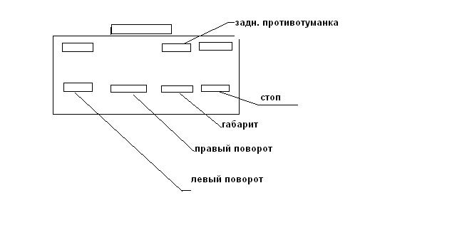

Alex_SH писал(а):Как выглядит этот штатный разъем, и где посмотреть распайку этого разъема?
Вроде прямоуголный. Сейчас он у меня изолентой обмотан. Т.к. к неме подсоединялись не штатно.
Распайку наверно можно найти в этом посте http://www.pajero4x4.ru/bbs/phpBB2/view ... 81&t=44953
Если нет, то методом тыка: 12в индикатор и последовательное включение приборов. Смотрим на каком контакте загорается лампочка и т.о. определяем назначение контакта.

Alex_SH писал(а): Как выглядит этот штатный разъем, и где посмотреть распайку этого разъема?
схема
схема

Может объяснит кто-нибудь словами как провод от штатного разъёма к форкопу протащить, не снимая обшивки багажника? :oops:
Боюсь поламаю что-нибудь.
С Уважением
Driver-900
Pajero Sport New 3,2 АКПП
Mark69
Сообщения: 2252
Зарегистрирован: 17 дек 2009, 18:36
Мой автомобиль(и):: PAJERO SPORT NEW 2008г.в.
Откуда: Екатеринбург
Благодарил (а): 178 раз
Поблагодарили: 250 раз
Re: Фаркоп на НМПС
Сообщение Mark69 »
Driver-900 писал(а):Может объяснит кто-нибудь словами как провод от штатного разъёма к форкопу протащить, не снимая обшивки багажника? :oops:
Убери домкрат, кронштейн домкрата открутишь, вытаскиваешь утеплитель и внутри этого железного кармана находишь резиновые заглушки, ложись под машину..................................
