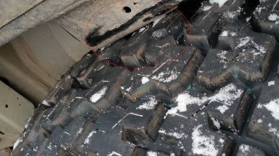

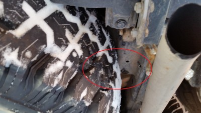

Сегодня примерил Cooper ST 285/75/16 диск 7"
ИТОГ нифига не лезет.... т.е она зайти должна но упирается в боковые упоры на раме, вот фото.
Подскажите как быть? Резать или гнуть? Что за балка, какую функцию несет?
На фото полоска, пальцеп провел до куда убирать надо, где то 10-15мм.
NMPS 2,5D, 2012 г.в. **แมวทุ่งหญ้า ツ на DRIVE2**

Спускать колесо до 0.2-0.3 и аккуратно поджимать лепёточкой. Но аккуратно- она у нас(вернее у вас
) нежная очень)
Ради запаски пилить раму смешно

Ну кувалдой снизу вверх траверсу погнуть наверно здоровья не хватит, а резать.... Как сам хочу

Там кувалдой в бок надо эти углы смять.Свят писал(а):Ну кувалдой снизу вверх траверсу погнуть наверно здоровья не хватит, а резать.... Как сам хочу

Ну попытка может оказаться пыткой)))sem_tom писал(а):Там кувалдой в бок надо эти углы смять.Свят писал(а):Ну кувалдой снизу вверх траверсу погнуть наверно здоровья не хватит, а резать.... Как сам хочу
Попробуй- потом раскажешь))
