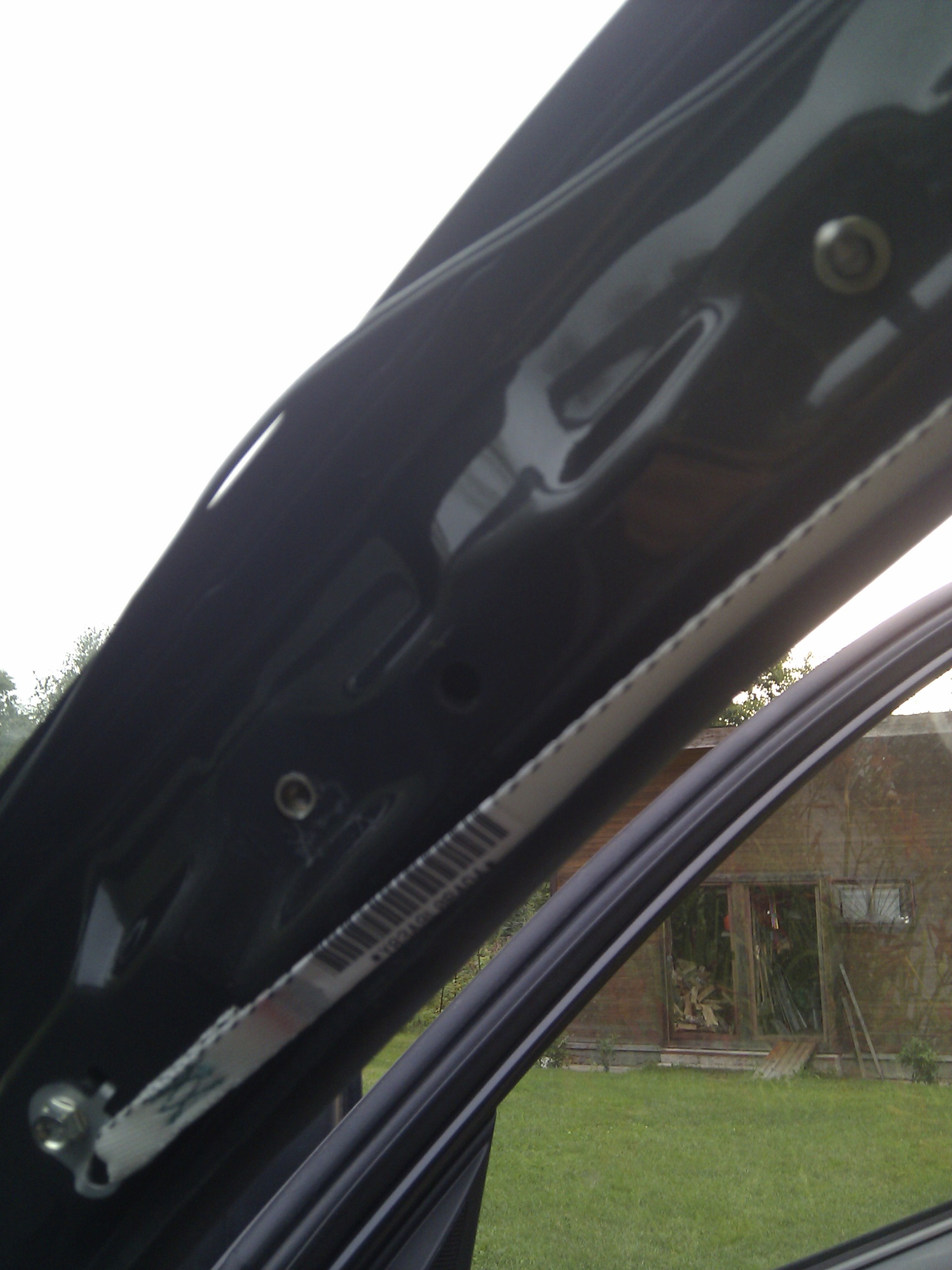

Итак... Куплена на разборке ручка от Дэу. Снята накладка пластиковая. Удалены белые крепления шторки безопасности т.к её у меня нет в комплекте и не предвидится. Дырки рассверлены на 9мм. В них вставлены тяговые заклёпки (мои любимые) с внутренней резьбой М6. Расстояние между болтами крепления ручки почти идеально совпало с дырками. Для разметки вставлялась заточенная шпилька. Болты под внутренний шестигранник.
На днях соберу и испытаю.
PS На фотке видны два типа заклёпок. Та что с низу без буртика (потай) НЕ ПОДОШЛА. Не держится. Пришлось переделывать. Вытащить её нельзя поэтому она сброшена внутрь.

На фотке видно плохо, но очень ждём продолжения :) Ибо ручки реально нужны!

G.A.P писал(а):На фотке видно плохо, но очень ждём продолжения :) Ибо ручки реально нужны!
Фотка дана лишь для ориентировки. Алгоритм вроде ясно описан.

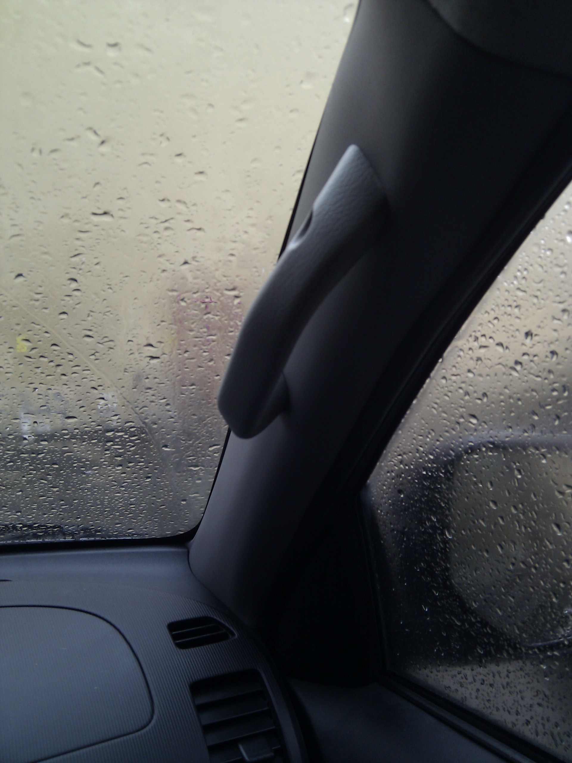

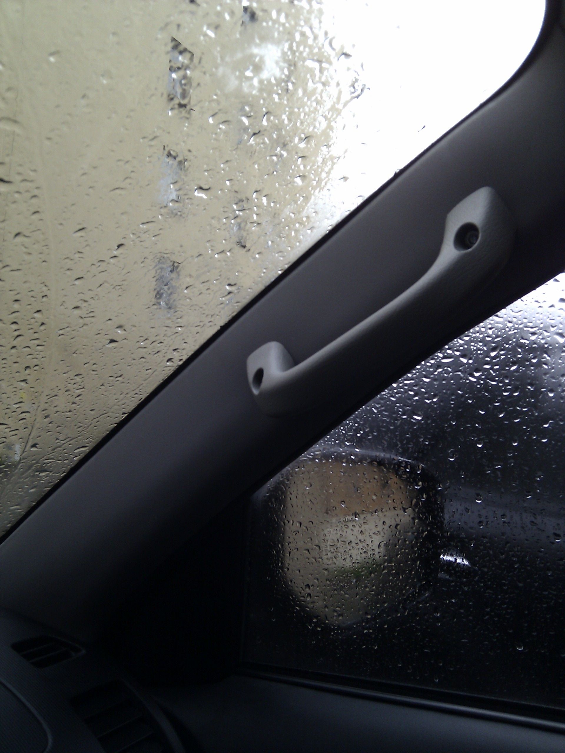

Получай )))

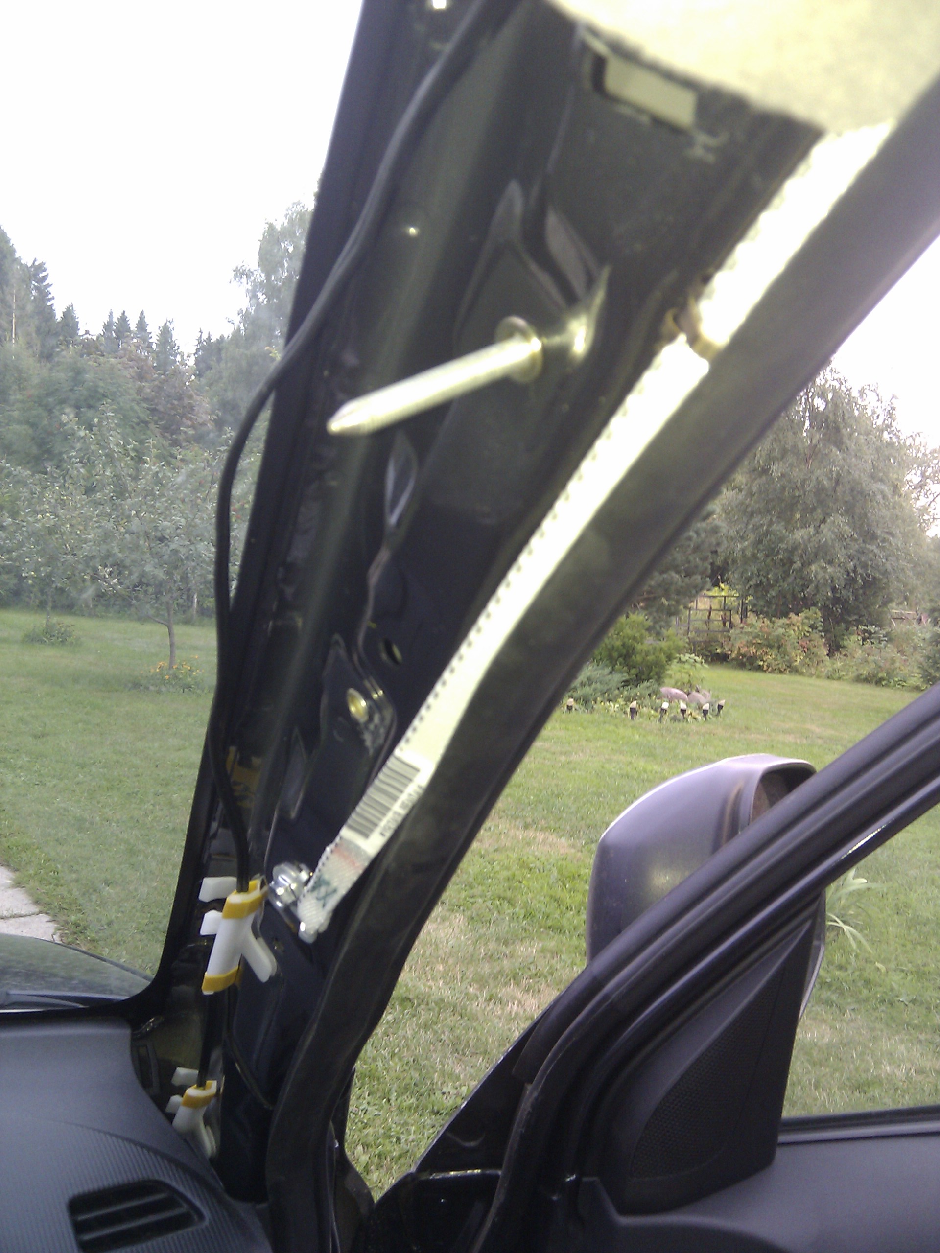

Есть проблемка, которую я предвидел... При затяжке болта пластик проминается. решение - втулка из советской катушки от ниток. Деревянная такая. На выходных займусь. Там основная проблема в том, что не возможно точно вычислить её высоту. Опытным путём придётся.
Вопрос всем. А что это за шнур там по стойке идёт? Вроде от подушки боковой. А как он работает то? Нахуа он нужЁн?

mic писал(а): Вопрос всем. А что это за шнур там по стойке идёт? Вроде от подушки боковой. А как он работает то? Нахуа он нужЁн?
этот шнур удерживает при раскрытии шторку (подушку) в заданном месте.
если приглядеться то его видно:

qrz писал(а): этот шнур удерживает при раскрытии шторку (подушку) в заданном месте.
Спасибо. Вкурил. Всё гениальное просто...
Так как народу ручка то? Не догма, что надо брать от ланоса. Можно любую какая попадётся и понравится. Тут фишка в тяговых заклёпках под внутреннюю резьбу. Вообще то ручку следовало бы взять побольше (длиннее).
PS А может ещё и сориентируете что там за провода идут. Тоже от шторки похоже?

Ручка хорошая, крупнее не надо :) Самое главное что бы за неё мог подтянуть себя взрослый человек, не оторвав её с мясом ;) Испытания то прошли успешно, не хлипенькая она? А можно фотку с заднего сиденья, ну типа общий план.

mic писал(а): PS А может ещё и сориентируете что там за провода идут. Тоже от шторки похоже?
где-то там должен идти провод к антене на крыше

G.A.P писал(а):Ручка хорошая, крупнее не надо :) Самое главное что бы за неё мог подтянуть себя взрослый человек, не оторвав её с мясом ;) Испытания то прошли успешно, не хлипенькая она? А можно фотку с заднего сиденья, ну типа общий план.
Готов предоставить на испытания. Вроде держит... Пока.
Ясно, что она не силовая, но подтянуться помогает.
