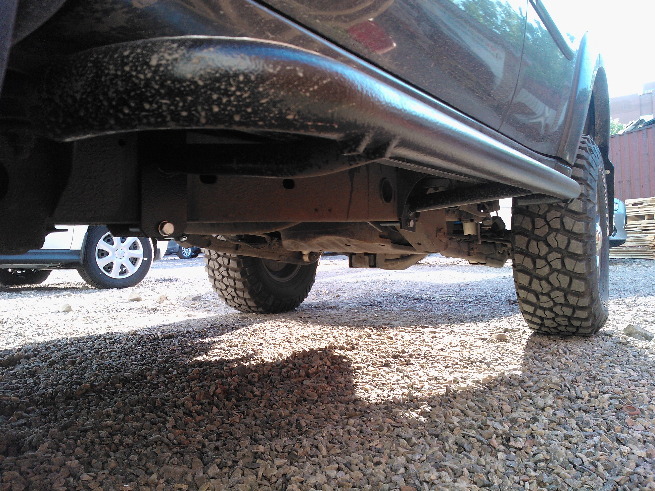

Ну... рок слайдеры....типичный пример,как пендосы или австралы адаптируют приблуды с рок багги на авто ,для повседневного юзанья))))PERESVET писал(а):Вот вам силовых австралийских порогов.

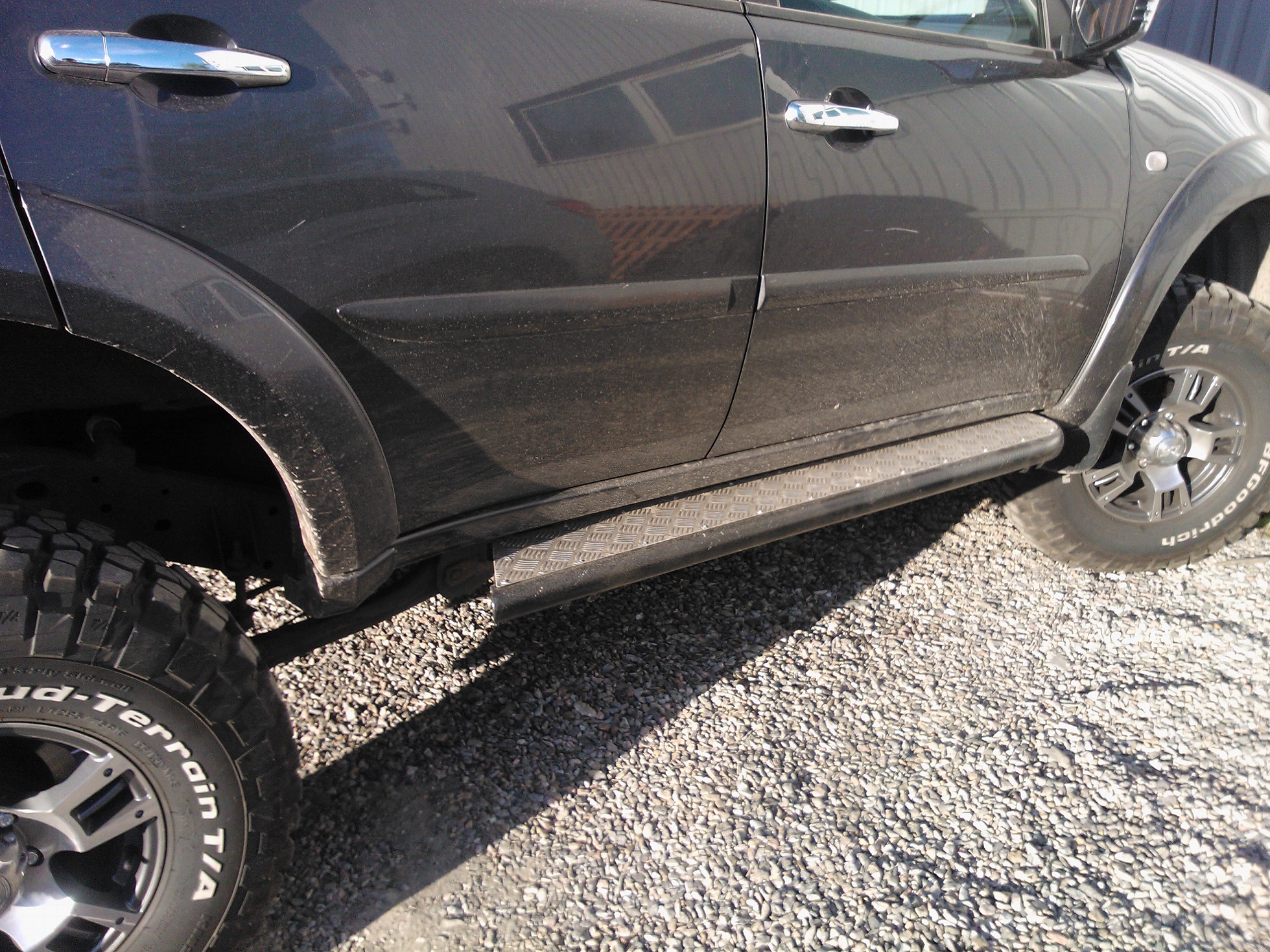

Перестал возить стремянку для жены

А что это за странный порог на 2-й фотке? какой-то обрубленный сзади? на других фотках такого не замечено... или это и есть старая стремянка?

Выхлопная труба там будет.....

Я так понимаю ты это все городишь для доп. бака. Какого ж он объема будет тогда (запаски нет, баклуши глушака тоже), литров 200

незнаю еще, какой будет литраж, это все так... Задел на будущееVistereos писал(а): Я так понимаю ты это все городишь для доп. бака. Какого ж он объема будет тогда (запаски нет, баклуши глушака тоже), литров 200![]()

да необязательно один бак под топливо литров на сорок под воду.
А вообще Свят решил компенсировать вес силовика выкинув задний ряд и трубу, иначе не погонять

Это для облегчения и для экономии сырьяMamaRocha писал(а):А что это за странный порог на 2-й фотке? какой-то обрубленный сзади? на других фотках такого не замечено... или это и есть старая стремянка?
Смех -смехом,а я над подобным ТЗ мозг поломал: в итоге был изготовлен сперва " нормальный " порог,потом гипотетическая линия реза была усилена профилем,обварена,затем обрезана и был заглушен торец трубы и приварены пара кронштейнов для дальнейшего крепления выхлопа
