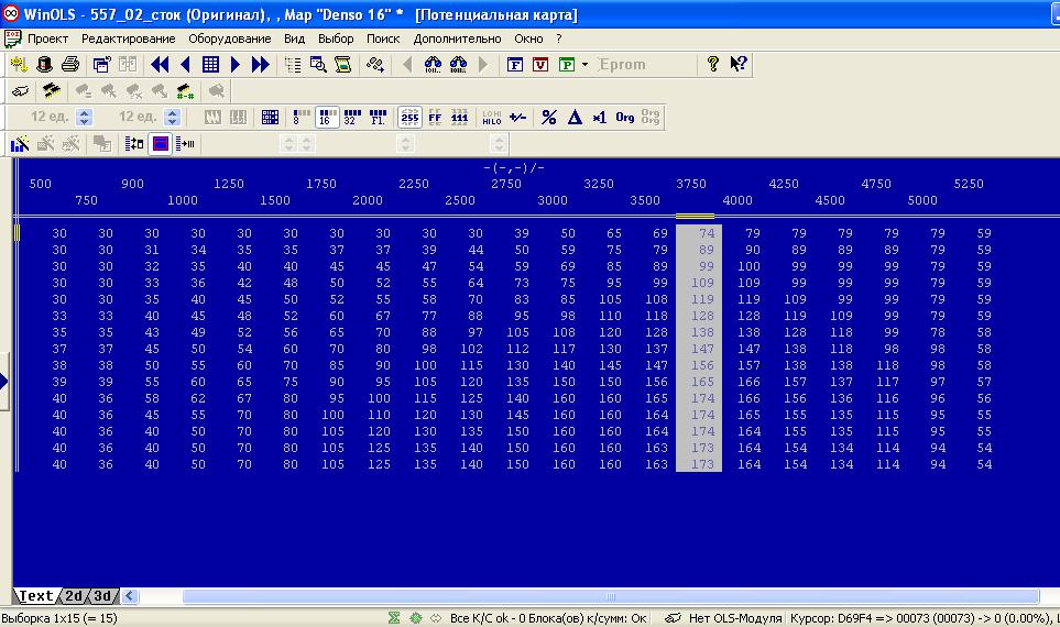

На бга эбу НПС (557,556) давление впрыска в стоке до 160мпа и на версии мода 100500 так же. На не бга эбу НПС 1860A893, это аналог 340, только для ручки, давление впрыска до 135мпа в стоке. Это машины high power.Napic писал(а):Дело в том что уже и на полном стоке при 3700 оборотах выбирается максимум в 173 атмосферы при максимуме в 180 Мпа. Ведь у нас high power все-таки.... Запас конечно есть, но жутко маленький....
А вот по давлению воздуха - это зависит от того что мастер правил в прошивке. Возможно и будет эффект, возможно и не будет, но есть опасность при вылазках в горы. На высоте более маленькое давление воздуха и есть потенциальная опасность перекрутить турбину. В городе конечно это невозможно, но в горах не стало бы это неприятным сюрпризом.... так что желательно уточнить у автора эту опцию..... скорее всего он откажет.
В версиях 100500 для не бга эбу, на Адаковских прошивках давление впрыска до 180мпа.
Нашёл машину которая в стоке имеет 180мпа, это топовая комплектация элек для европы 1860A213, не high power.

Ну как бы спорить не буду, возможно я и не прав, я ведь только учусьFGC писал(а):На бга эбу НПС (557,556) давление впрыска в стоке до 160мпа и на версии мода 100500 так же. На не бга эбу НПС 1860A893, это аналог 340, только для ручки, давление впрыска до 135мпа в стоке. Это машины high power.Napic писал(а):Дело в том что уже и на полном стоке при 3700 оборотах выбирается максимум в 173 атмосферы при максимуме в 180 Мпа. Ведь у нас high power все-таки.... Запас конечно есть, но жутко маленький....
поднимать можно и даже нужно, так как неизбежно упремся в ограничение по длительности впрыска из-за того, что просто банально не хватит времени для подачи большого объема топлива на больших оборотах, при попытке довести разгон до 7-8 секунд....
