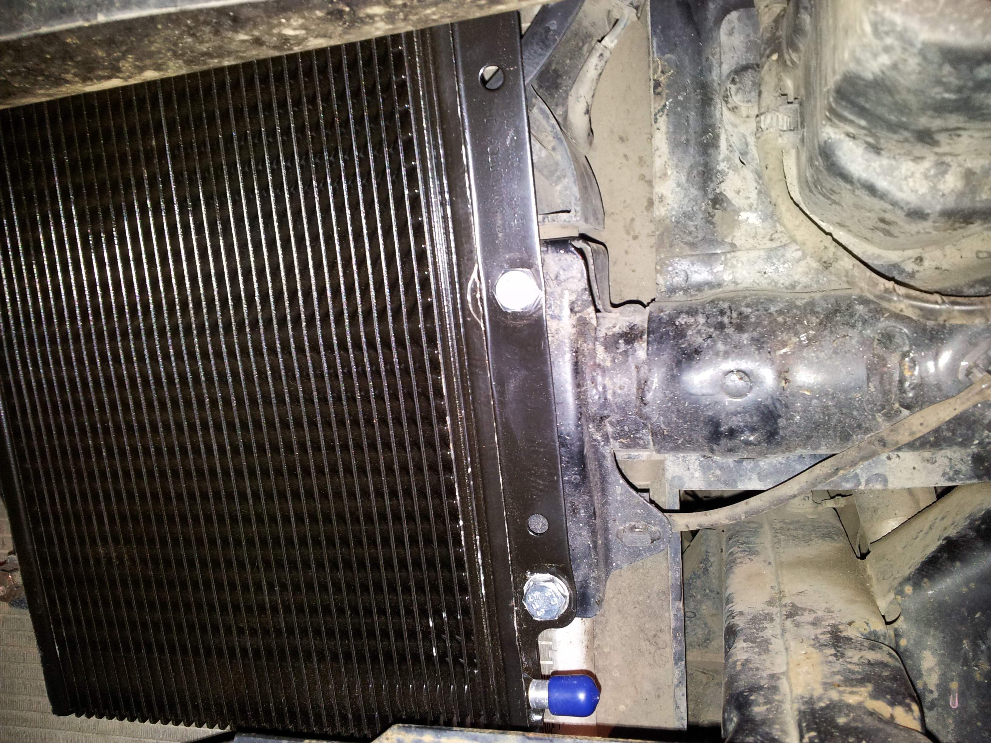

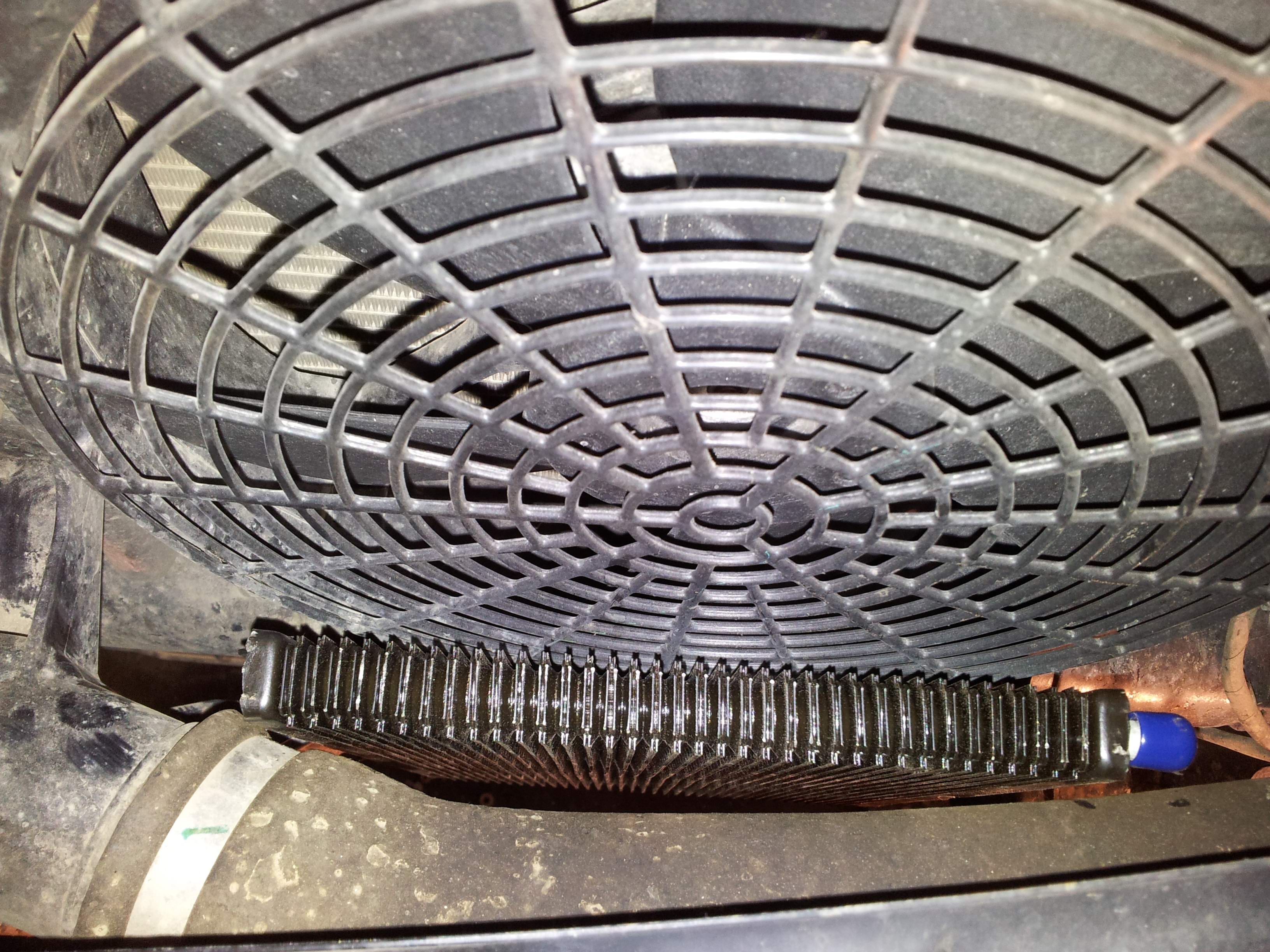

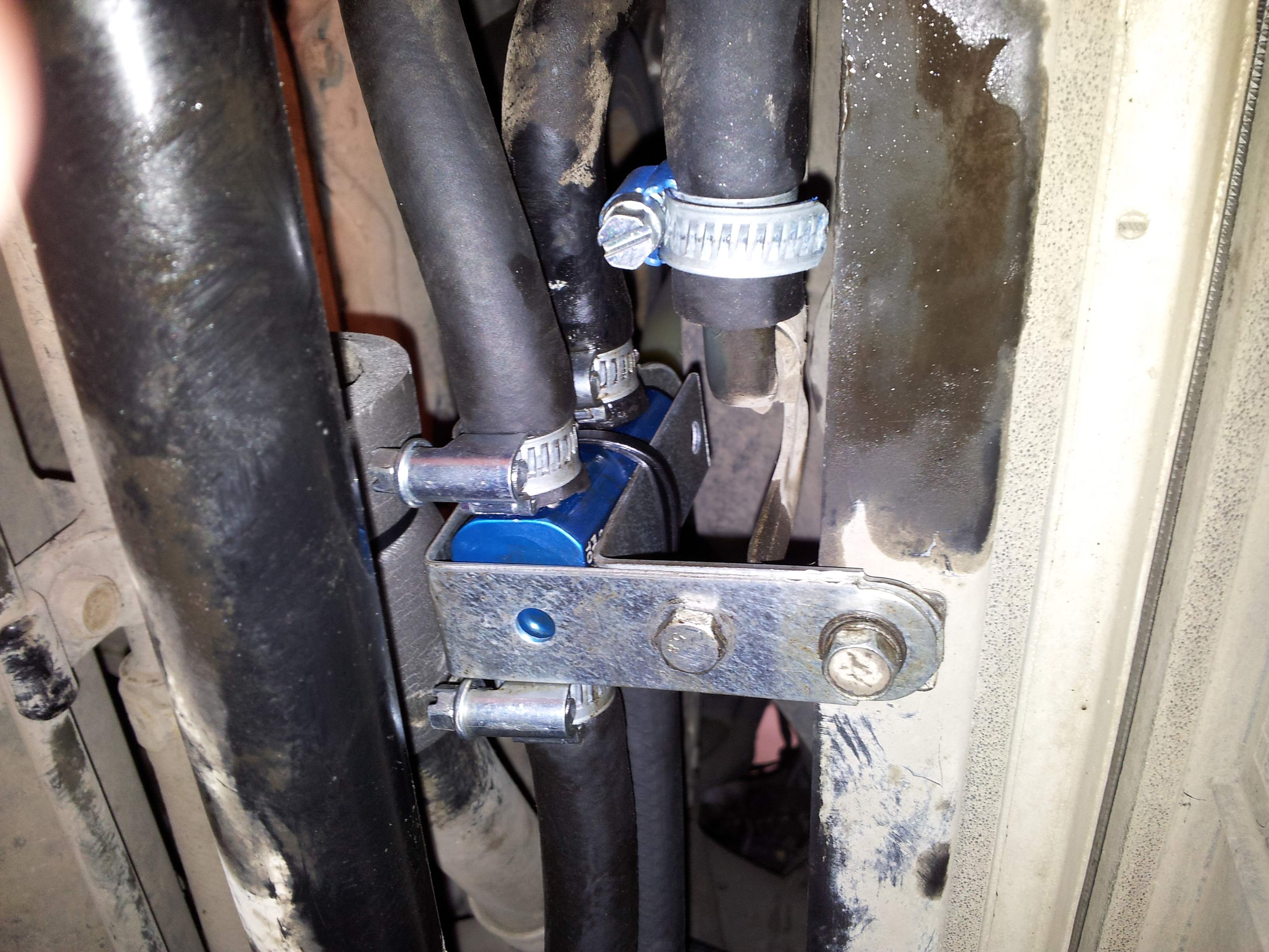

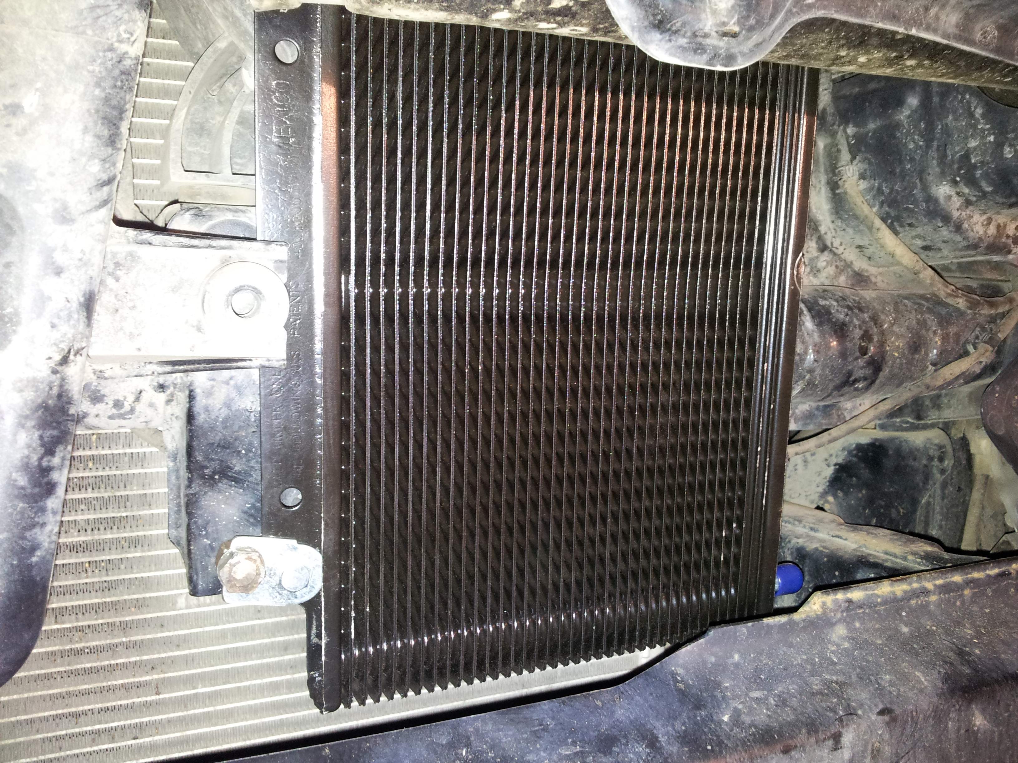

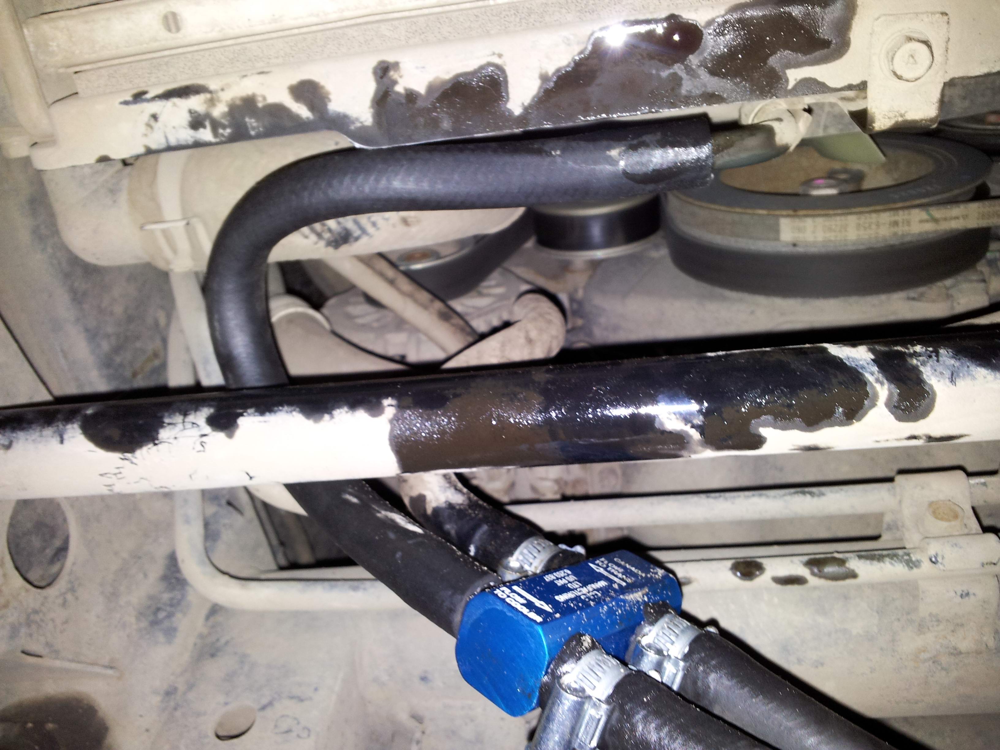

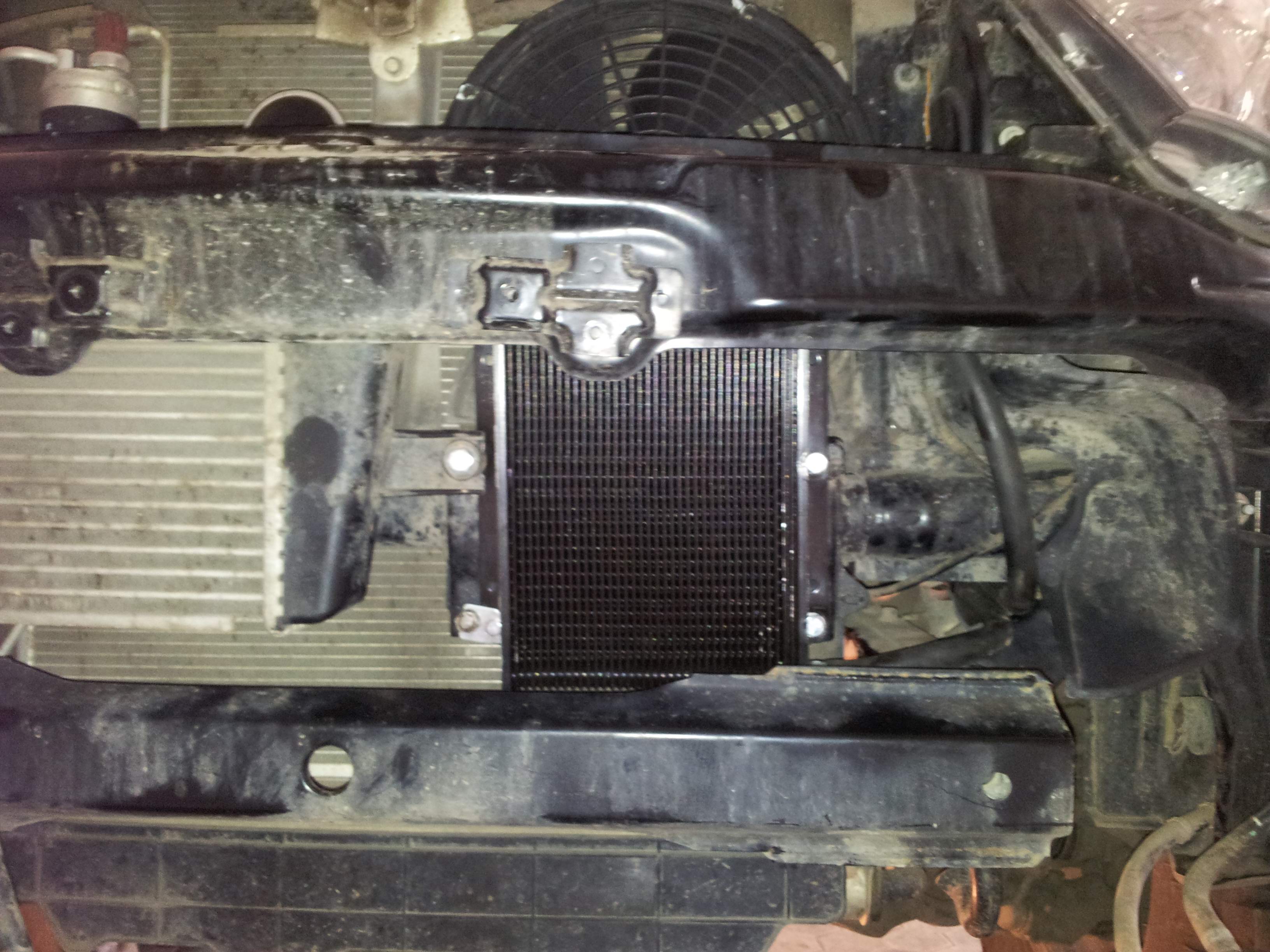

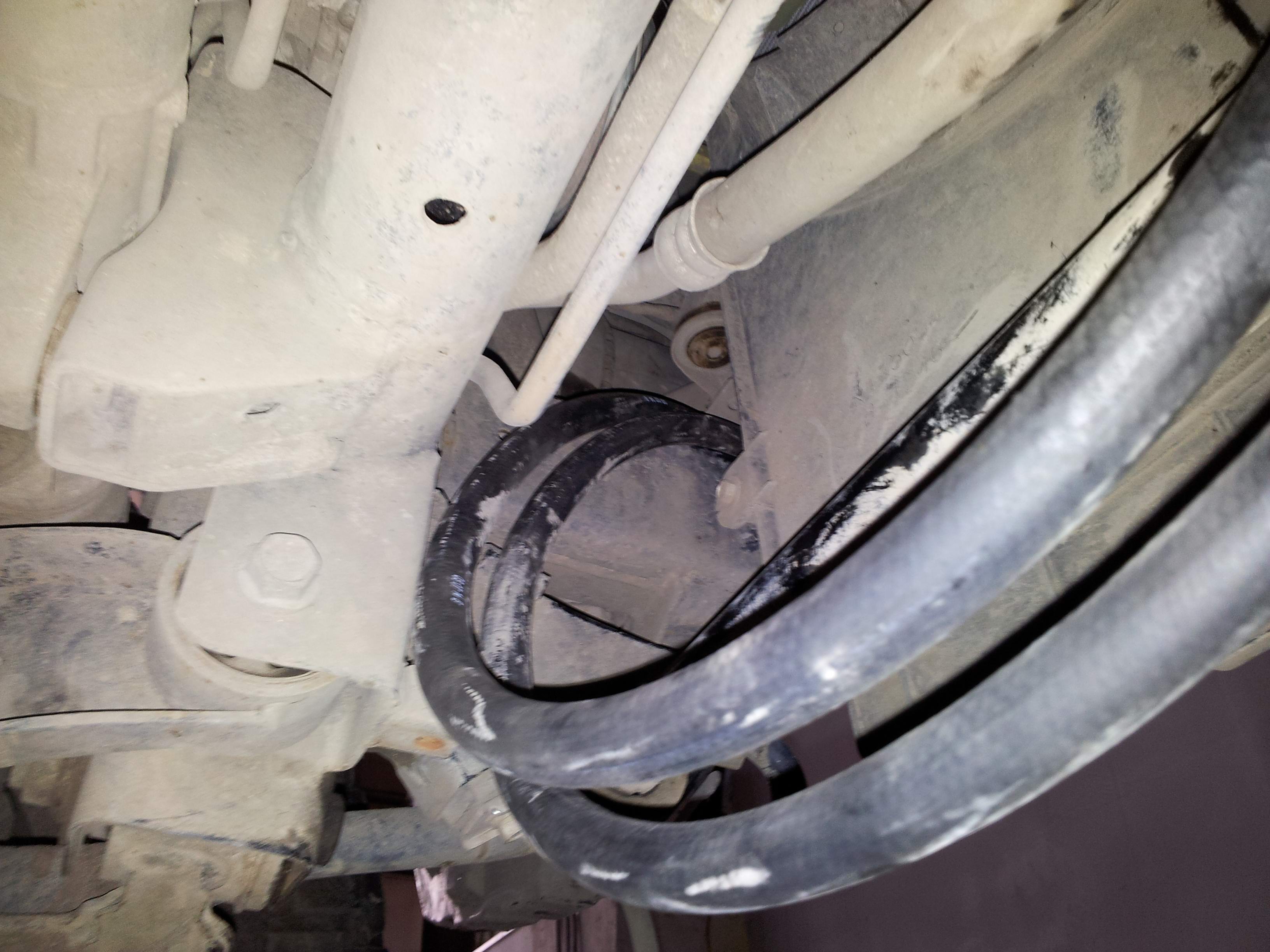

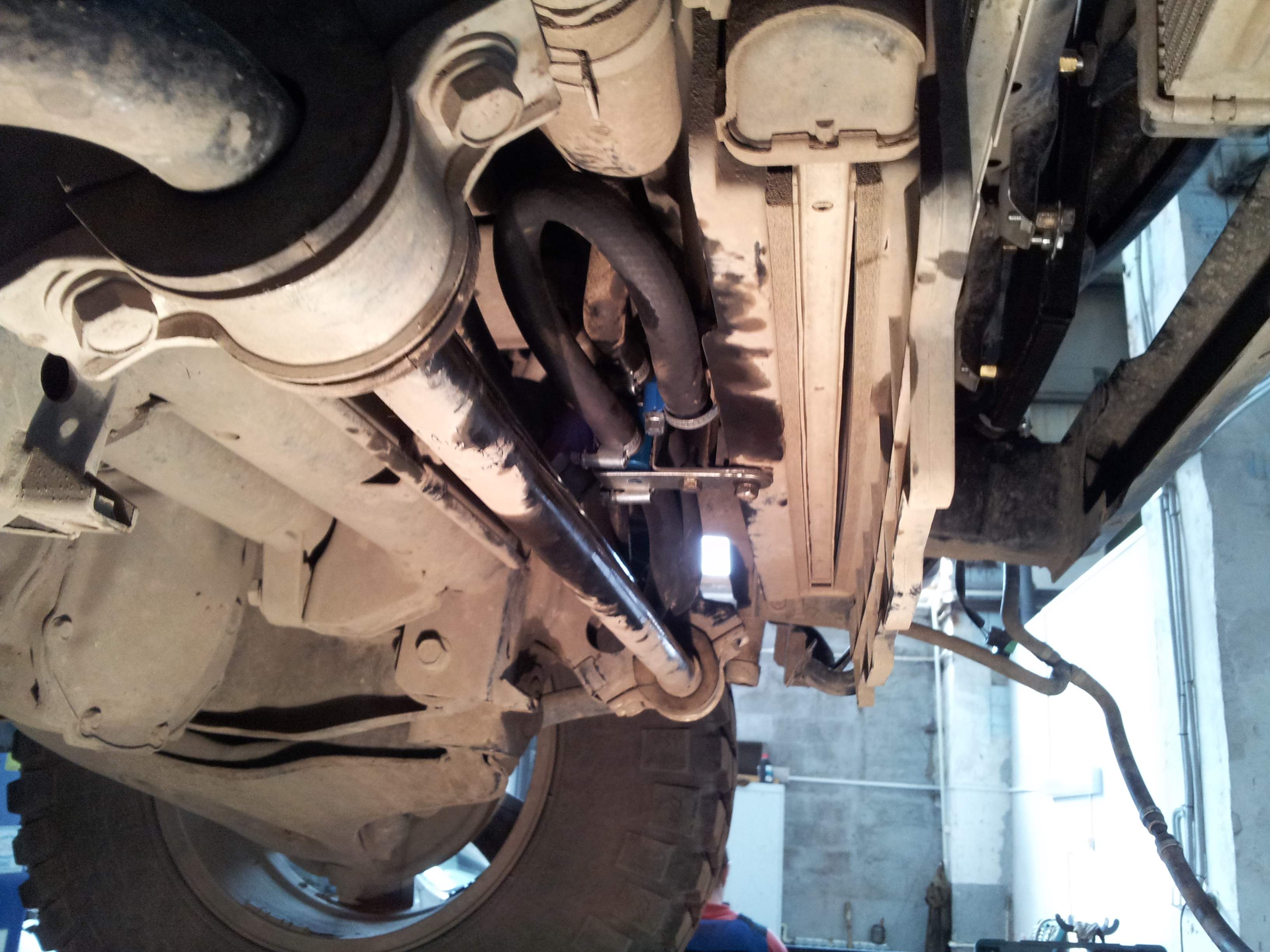

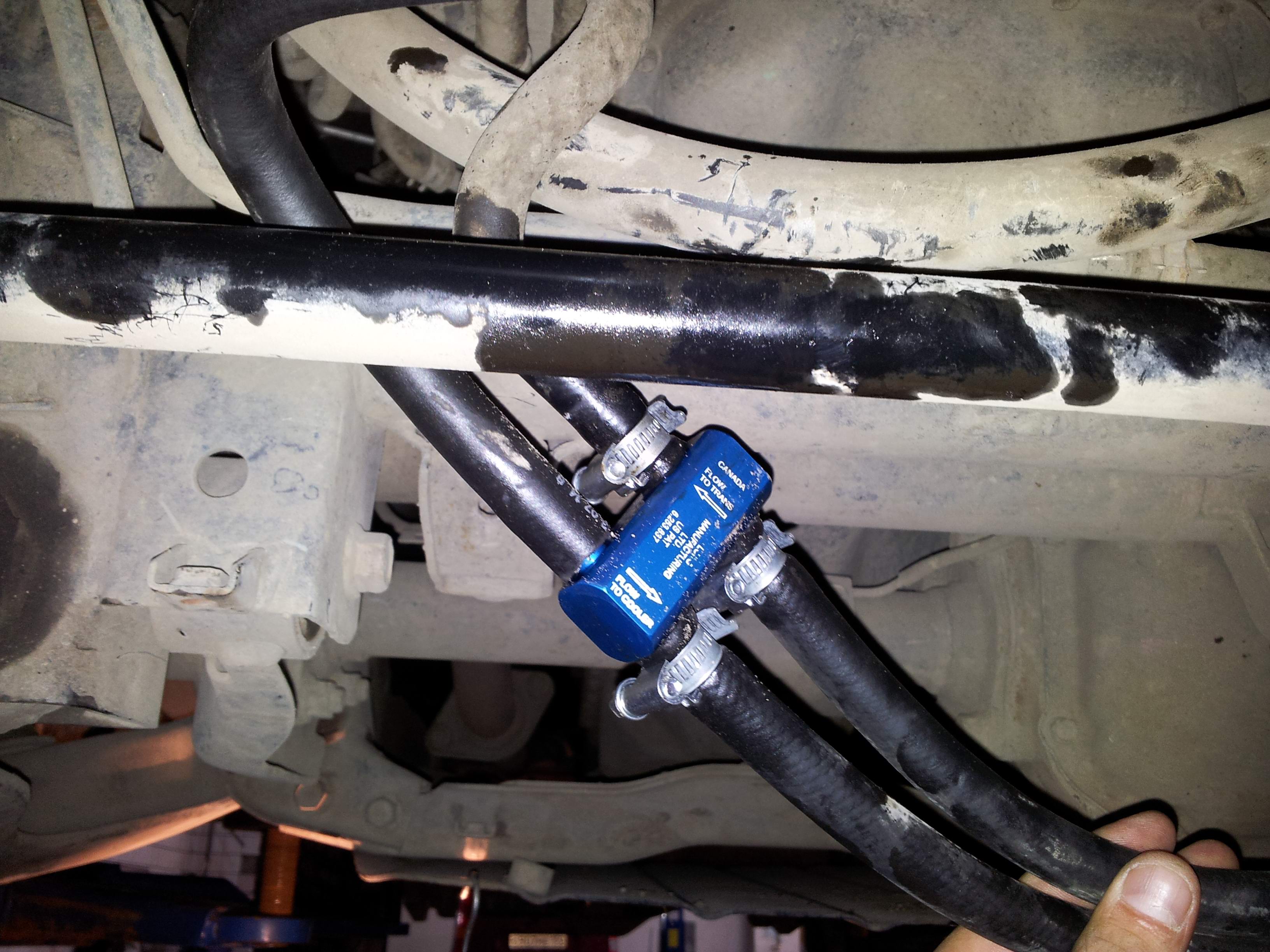

Отчетик по установке радиатора...
Радиатор LONG K19SR (http://www.transparts.ru)
Термостат LONG 708-4739 (на Ebay)
Шланг (http://www.transparts.ru) - осталось примерно 5 метров
Хомуты норма
Радиатор воткнул на место штатного сосками вбок с заходом верхней части на кулер кондея. Вход снизу, выход сверху. Термостат на выходе с теплообменника по стрелкам на нем. Масла долил примерно 800-850 грамм.
До установки радиатора после выхода прошивки на мультик с t АКПП пару месяцев ездил и наслаждался значениями от 100 до 117 градусов...
После установки радиатора максимум удалось нагреть до 89 (с шайтан коробкой). На зиму закажу чехол на радиатор который можно будет нацепить сверху через ноздрю.
Единственный минус - температура движка поднялась на пару градусов - радиатор закрыл свободный сектор обдува. В момент разгона температура движка быстро поднимается до 93-95, затем также быстро спадает до 90-91.
Хомуты норма

Rush1982 класс. А кудой эт ты заныкал термостат?? там какое то место образовалось или ты спецом что то мастырил?? и под вентилятор кондея там место осталось?? Он вродь там же должен ставиться, если ничего не путаю..

А почему входы в радиатр слева авто? Мне казалось необходимо наоборот ставить так чтоб они были справа, так трасса будет короче.Rush1982 писал(а):Отчетик по установке радиатора...
Хомуты норма

Rush1982
- Сообщения: 435
- Зарегистрирован: 13 янв 2013, 00:40
- Мой автомобиль(и):: NMPS 2012 S05
- Откуда: Орехово-Зуево
- Поблагодарили: 25 раз
Re: Доп. радиатор, термостат и прочее охлаждение АКПП
Термостат закрепили на полоски из комплекта радиатора, согнув их под углом. Термостат между ними и стянут хомутом. Уголки прикручены через болт, которым к радиатору прикручено крепление трубок.
Забыл написать, что отодвинул интеркулер через проставки как было в этой теме описано - появилось место для радиатора.
Единственный косяк - по фото видно - надо перевернуть хомуты на термостате вниз винтами, чтобы они до шланга ГУР не доставали. Сам шланг ГУР обмотал в этом месте кумком шумки - на фото видно.
UPD Шланги слева по ходу авто так как не захотелось пилить пластиковую хрень под радиатором. Да и отверстие там нд рамой неплохое + термостат неплохо закреплен...

Ок, понял. При этом магистраль АКПП основная справа. В любом случае очень КРУТО сделано!Rush1982 писал(а):Термостат закрепили на полоски из комплекта радиатора, согнув их под углом. Термостат между ними и стянут хомутом. Уголки прикручены через болт, которым к радиатору прикручено крепление трубок.
Потому что штатное место слеваsyurasov писал(а): А почему входы в радиатр слева авто? Мне казалось необходимо наоборот ставить так чтоб они были справа, так трасса будет короче.
Rush1982!
У тебя грязные радиаторы, соты забиты, надо мыть
