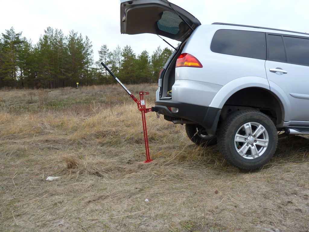

А за чем поднимать зад G.A.PG.A.P писал(а):Senior, если хайджеком за этот квадрат поднять весь зад выдержит он(фаркоп), как думаешь?

Ну мало ли... Проверка на прочность. Опять же если оно в колее лежит, то колея обычно в середине(как раз под фаркопом) высокая, может хватить высоты домкрата - что бы каждую сторону не домкратить отдельно.
Так как вся конструкция вставляется прямо в раму, а не висит на кронштейнах снизу, то де-факто это "дополнительная поперечина в раме". Думаю, только "прямое попадание" может ее разрушить:-)
Завтра еду на охоту, тащу квадрик - будут фотографии с прицепом.

Меня терзают смутные сомненияSenior писал(а):G.A.P писал(а):Senior, если хайджеком за этот квадрат поднять весь зад выдержит он(фаркоп), как думаешь?
Штатно бампер висит на кузове, в варианте с предлагаемым фаркопом - на раме, так? Если так - не будет-ли вопросов при эксплуатации из-за вибрации (колебаний) бампера относительно кузова?

С инженерной точки зрения, ты абсолютно прав - не надо было так делать. Практически же, величины смещения кузова относительно рамы находятся, я надеюсь, в пределах упругости пластика бампера (зимой она может снизиться, конечно). Пока, на практике, ничего не ощущаю. Зазоры в вырезах бампера маленькие, но следов потертости не видно.jggur писал(а):Меня терзают смутные сомнения, если неправ - поправьте, плиз.
Кстати, для всех: крайне важно не допустить касания между верхом поперечины прицепного устройства и кузовом. Мы на эти грабли наступили. Пришлось кузов в одном месте подогнуть. А то скрип был душераздирающий:-)

Высоты (Hi-Lift Jack 485) хватает даже не в колее. Только "клюв" из-за своей формы не входит в квадрат до конца - надо будет переходник сделать.G.A.P писал(а):Ну мало ли... Проверка на прочность. Опять же если оно в колее лежит, то колея обычно в середине(как раз под фаркопом) высокая, может хватить высоты домкрата - что бы каждую сторону не домкратить отдельно.

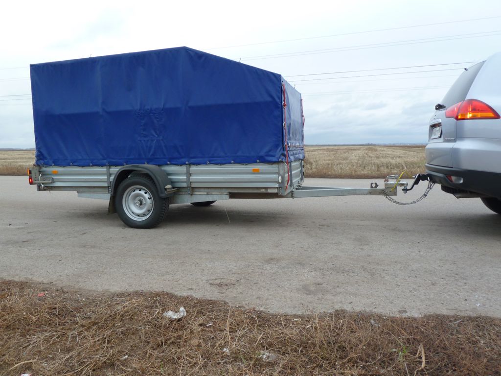

Фото с прицепом (МЗСА). Прицеп немного (сантиметра на 3) поднят проставками (их видно на фото).

Senior, Огромное Спасибо! Буду делать себе такое же

Я с дуру купил прицепное у ОД. Там предлагали 2 варианта, оба не нравились, но по опыту поездок на эльке, выбирал, что бы был меньше свес. Всё равно вышла х... .Алик86 писал(а):На прошлых выходных самостоятельно поставил себе фаркоп, но электрику пока не подключил, т.к. времени нет. Обошелся в 7 000 рублей с доставкой в Сургут. Ничего дорабатывать не пришлось, за исключением двух пропилов в бампере.
Устанавливали то же в Сургуте.
Поставил мужикам в гараже литр, ткнул пальцем что отрезать и куда приварить. Через два часа получил нечто вроде твоего.

Вышло то же не плохо, тока вот свес крюка всё испортил.
У меня на эльке была такая проблема. Поставишь родное, свес большой, поднимешь крюк - зад прицепа опускается. Однажды ехал на охоту и в пухляке нае....ся. Машина идёт сама, а прицеп приходилось до твёрдого снегоходом 3 раза вытаскивать.
Проблему решил в 2 этапа.
1 - утащил токарям ступицы прицепа и попросил переточить под Нивовское колесо. В результате прицеп поднялся на несколько сантиметров за счёт диаметра колеса.
2 - мужиков в гараже попросил открутить от прицепа торсионную балку и сделать простовки из трубы 50х50 в двое, т. е. поднял ещё на 10 см. Покрасили краской и баллона под цвет прицепа, ТО проходил, дык даже ничего не заметили.
В результате теперь прицеп стоит ровно с машиной.
