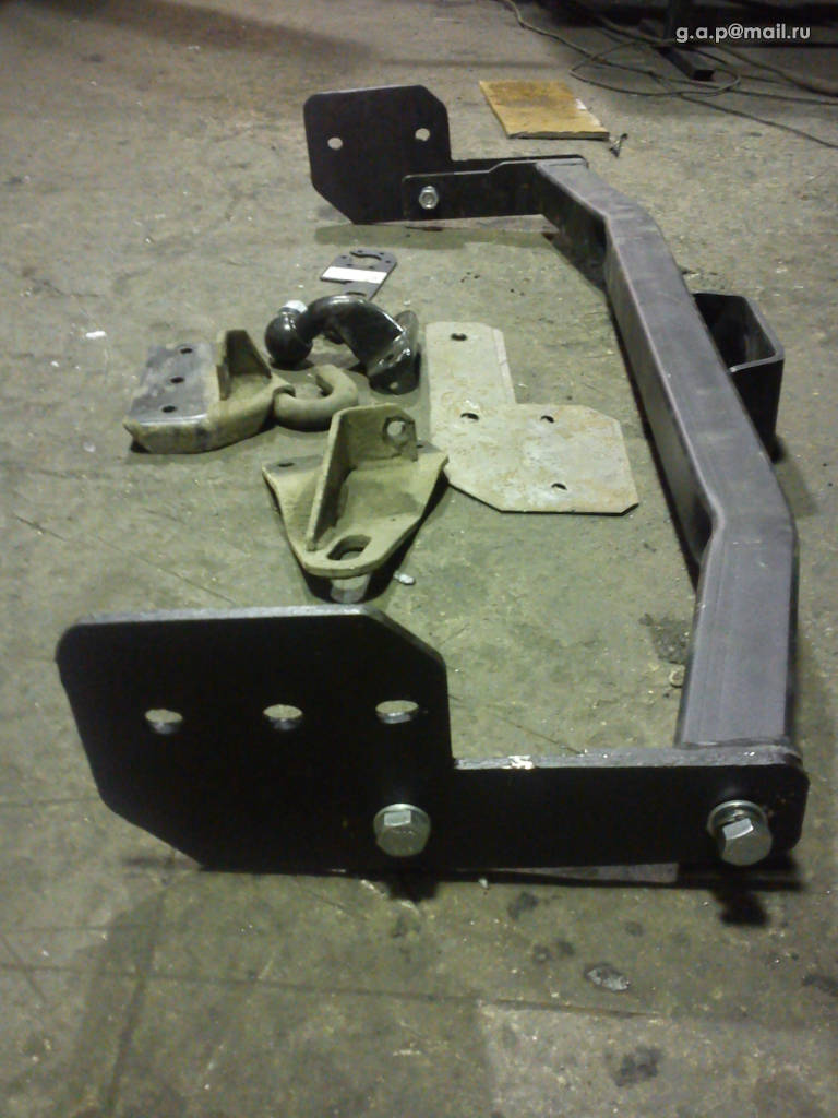

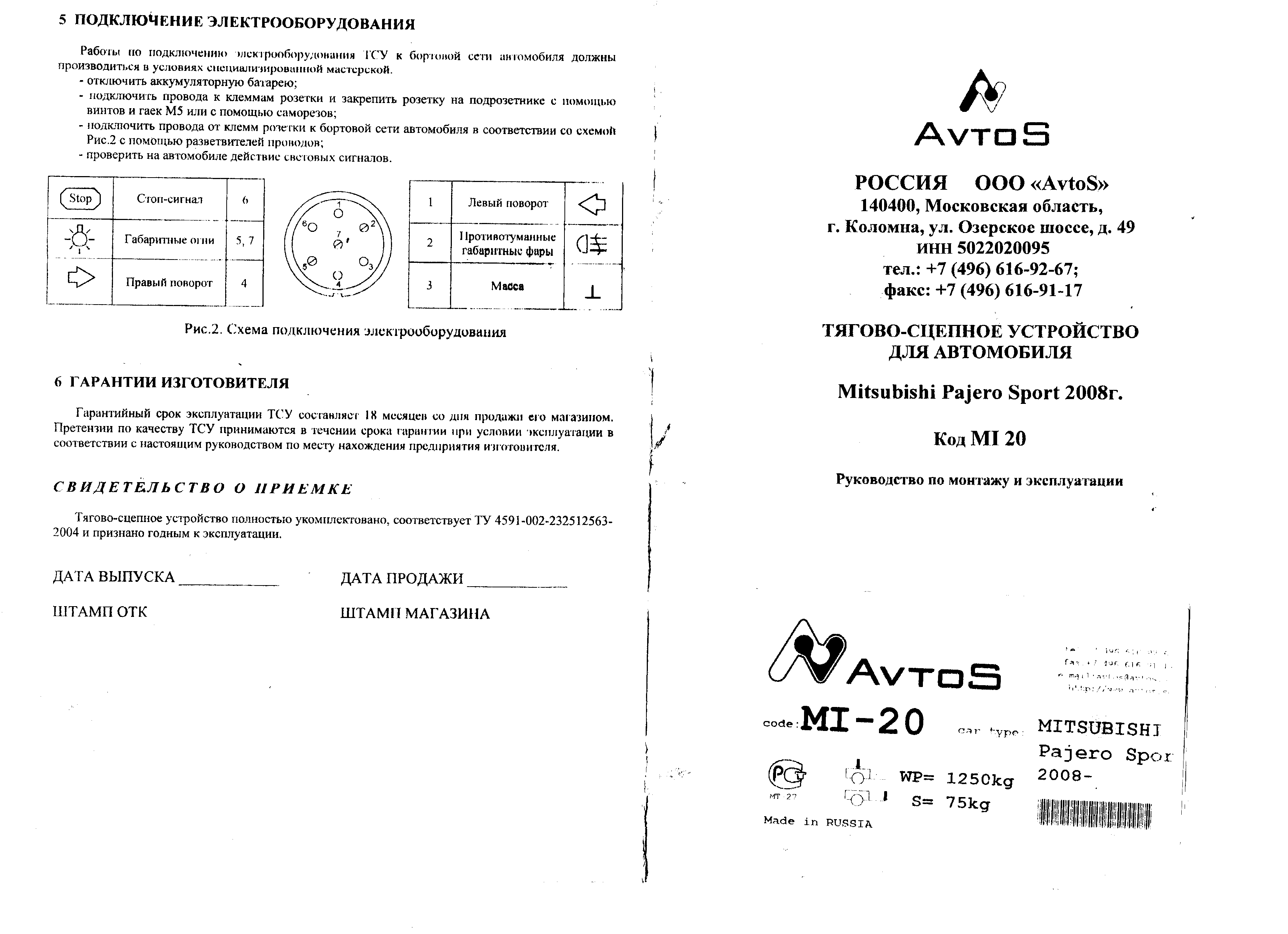

И так, предлагаю Вашему вниманию четвёртый вариант установки фаркопа AvtoS MI-20 на MPSN
Вот так выглядит наш комплект для установки: Инструкция по монтажу и эксплуатации: Снимаем запаску, откручиваем с двух сторон буксировочные проушины от рамы(они нам больше не понадобятся): Прикладываем фаркоп со штатными креплениями к автомобилю и понимаем что это реальный плуг, только лемехов в комплекте почему то нет
Разумеется появляется непреодолимое желание поставить его выше, хотя бы на уровень запаски

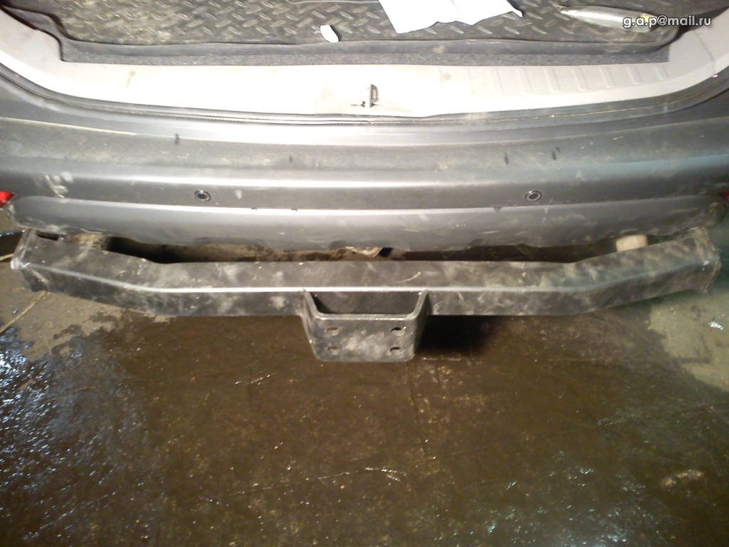

Для этого нужно сваять новые кронштейны для крепления фаркопа к раме.
Лёгкими и непринуждёнными движениями болгарки и дрели делаем шаблон кронштейнов из тонкой стали и выпиливаем вырезы под них в бампере: Потом не менее лёгкими движениями переносим наши шаблоны на кусочек стали толщиной 8 мм., пилим/сверлим и получаем такие кронштейны: Вот так выглядят эти кронштейны на паджере, снизу слева: Вот так выглядят эти кронштейны на паджере, снизу справа: Ну и вид внешней части фаркопа: Сама балка с "ушами" стоит впритык к раме и не изменялась, переделаны только кронштейны для крепления к раме.

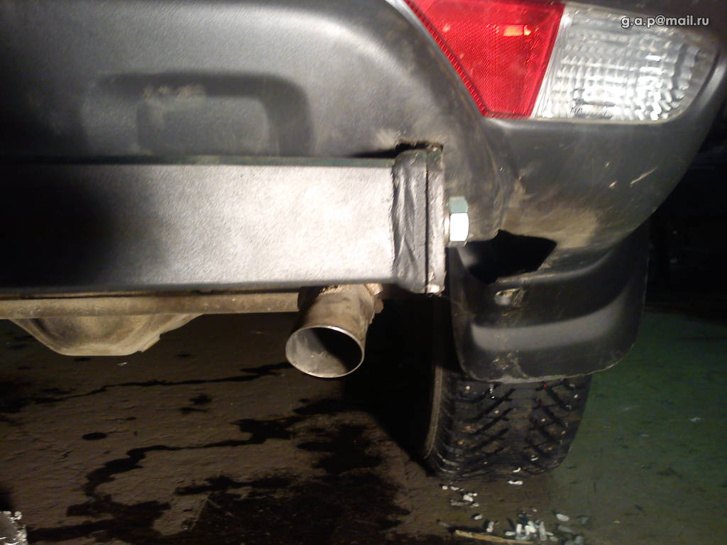

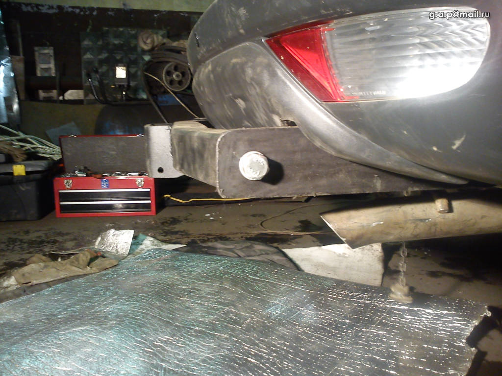

Нижняя часть фаркопа выше запаски на 2-3 см.
Такой вариант крепления не мешает работать ранее установленному парктронику

Хммм, смотрю на это все, и понимаю что не нравиться. Подожду когда выкину запаску, вместо нее доп. бак. И заодно скрытый квадрат для лебедки и крюка. А вот с электрикой если выложишь буду признателен.
Офф: парктроники когда ставили бампер снимали? Как проводку протащили? Блок в салоне или под бампером?

Семнадцатый, а там без глобальных переделок тяжело сделать что то лучше
Меня минимальный спуск, ровно на толщину балки фаркопа, относительно рамы, абсолютно устраивает. Ты под бампер загляни, всё поймёшь
Когда будешь убирать запаску, подумай как закрепить кожуру бампера снизу - на буераках именно запаска не даёт цепляться этим ковшом за землю. Конечно маловероятно, но одно неудачное касание и ты без бампера.
Скрытый квадрат это как, и зачем его скрывать?
Парктроник ставили не снимая бампер. Проводка идёт из правой ниши багажника в бампер и далее по всем датчикам. Разумеется блок в салоне, там же где и усилок - в правой нише. Фотки где то валялись, в форуме...
