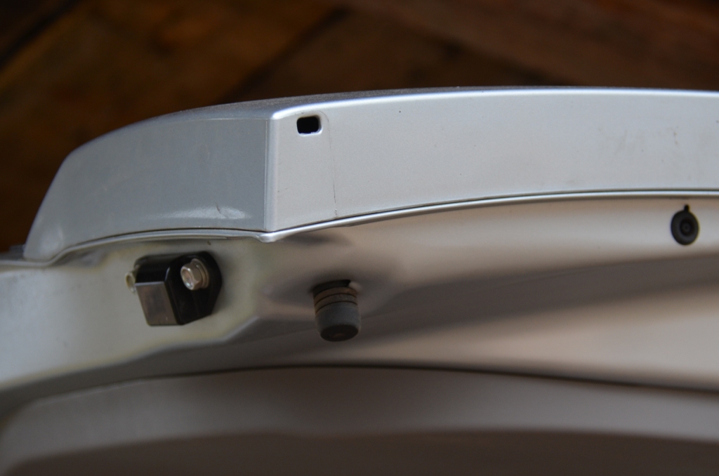

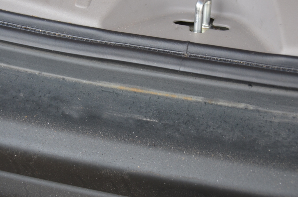

в дверях габажника есть еще проблнема: нижняя часть двери может касаться пластика бампера. у меня так. на форто видно ржавая полоска на пластике от трения низа двери. другое фолто- часмть металла, которая треться (ржу стер, намазал маслом)
имхо владельцам новых авто не лишне посмотреть у себя. прижим регувлируется грубо скобой замка, а можно и резиновыми столбиками по краям низа двери (вывинцчиваются) но надо не перстараться, чтобы резиновый уплотнитель низа двери багажника доставал до металла - иначе будет пылесос

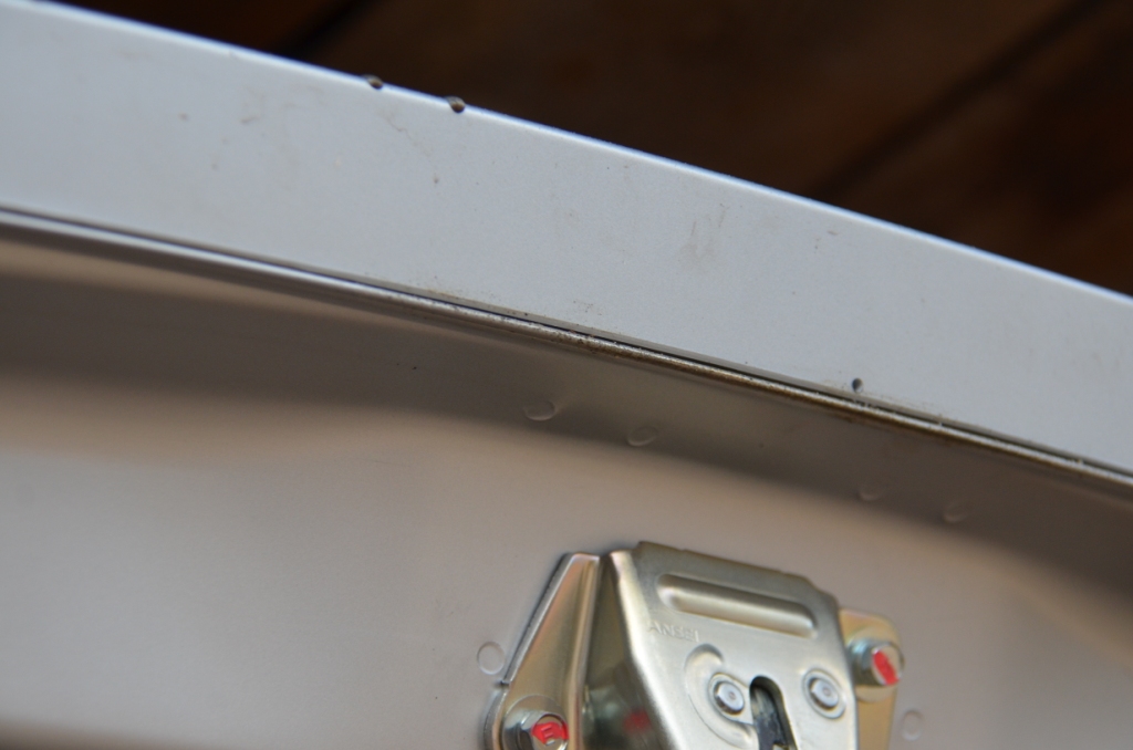

Ваша нижняя фото, приподнимите черную резинку. Будете удивлены ржавому налету. И так у Всех, даже у тех, кто не перекрашивал заднюю дверь.юрий юрикович писал(а):в дверях габажника есть еще проблнема: нижняя часть двери может касаться пластика бампера. у меня так. на форто видно ржавая полоска на пластике от трения низа двери. другое фолто- часмть металла, которая треться (ржу стер, намазал маслом)
Мовиль туды, пока не поздно.

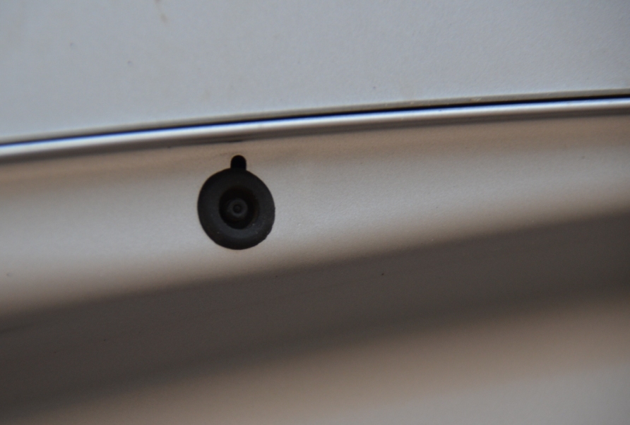

спасибо, гляну. сдергивая уплотнитель- обратно его несложно посадить?
по поводу стока влаги из двери багажника. на фото видно, что квадратное отверстие -для стока воды из "кармана" задняя внешняя сторона низа двери- декоративная пластиковая накладка. а вот другое фото - черный пластиковый кружок собственно как дренажное отверстие из внутренней части задней двери. его размеры и внутренний буртик ( вытаскивал этот кружок) явно не способствует достаточному дренажу

Я-бы на вашем месте поехал к дилеру - пусть устраняют и ржавчину и трение о пластик.юрий юрикович писал(а):спасибо, гляну. сдергивая уплотнитель- обратно его несложно посадить?

мой оф диллер в минске- 300 км один конец, Чернигов 100 км конец. я подрегулировал дверь резиновыми упорами - заняло минут 15 с проверкой бумажкой прилегания уплотнителя и бумажкой - отсутствия контакта с бампером. а если под уплотнителем ржавчина? что ОД сделает? побрызгает краской в лучшем случае потерев шкуркой где можно? я это, поверьте, сделаю качественнее. я уже не говорю о потерях времени типа заезда в сервис "заменить лампочку в поворотнике".

ОД перекрасит дверь по ГАРАНТИИ!!! А если вы сами потрете и побрызгаете может и отказать в гарантии.юрий юрикович писал(а):а если под уплотнителем ржавчина? что ОД сделает? побрызгает краской в лучшем случае потерев шкуркой где можно?

а зачем мне красить дверь, если там будет ржавчина на буртике под уплотнителем? ОД что вставит мне новый металл без очагов коррозии? у меня было много дряхлых авто, я вообще то представляю как ржавеет под уплотнителем, как ржавеют его пружинные замки. уверяю Вас, что любой владелец сделает там пусть медленнее, но тщательнее ОД. ведь под уплотнителем не важна эстетика, как важна на открытых местах!Ouzo писал(а):ОД перекрасит дверь по ГАРАНТИИ!!! А если вы сами потрете и побрызгаете может и отказать в гарантии.юрий юрикович писал(а):а если под уплотнителем ржавчина? что ОД сделает? побрызгает краской в лучшем случае потерев шкуркой где можно?
Я понимаю, что Вы советуете мне, как на Ваш взгляд лучше, спасибо. Но при даже равном качестве обработки (моей или ОД), мне нужно проехать 600 км (минимум без города), где то ночевать в Минске. можно за день в Чернигове, но очереди на границе и выйдет по времени как Минск.
я почему спрашивал, как крепиться уплотнитель - может кто снимал, а так в принципе, должно быть как у всех: металлический козырек, на него через плоские пружинные стальные замочки насовываются замочки , держащие резину.
