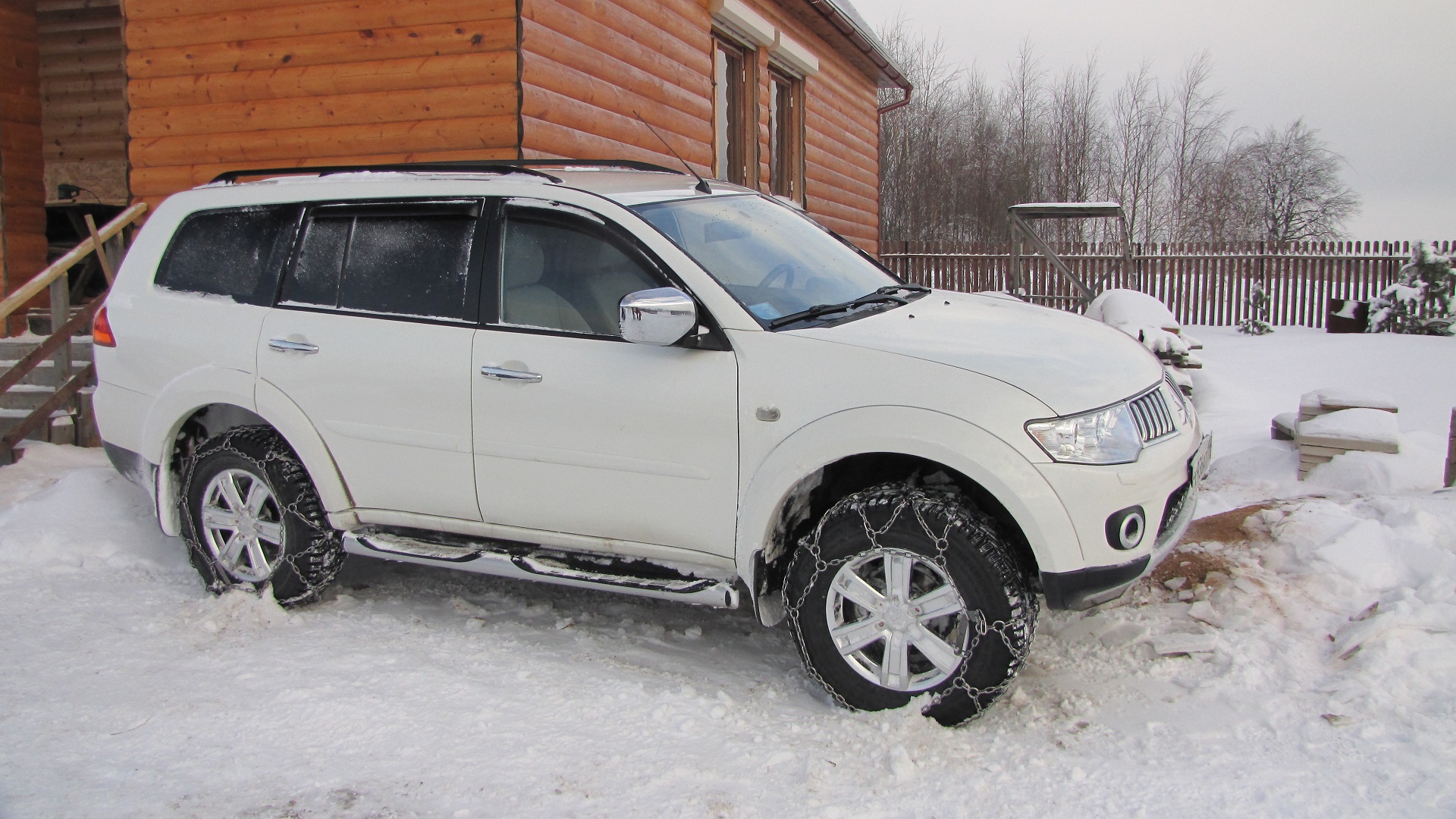

Армеец писал(а):Нашел в магазине REPLICA MI38, на ценнике написано для L200 - подойдет на НМПС????
Вот такие должны быть
Подойдут!

Ещё есть КиК модель Рольф R7. Вылет ЦО и сверловка наши есть и R16 и R17.
Вот так смотрятся, и по качеству точно не хуже реплики (а скорее куда лучше), которая может быть и китайской и тайваньской....

VAZ писал(а):Ещё есть КиК модель Рольф R7. Вылет ЦО и сверловка наши есть и R16 и R17.
На 16 нашел, на 17 нет....
Есть и на 17, просто у них ширина не 7, а 7,5. Запроси в интернет магазине "Шины и диски", который на нашем сайте рекламируется на титульной странице. Я там в ноябре брал. Если будешь брать и нужен 5-й диск на запаску, могу продать. Мне 5шт. позарез надо было, но ни одна контора не продавала, только парно соглашались. Пришлось взять 6шт., один так и лежит, абсолютно новый.
