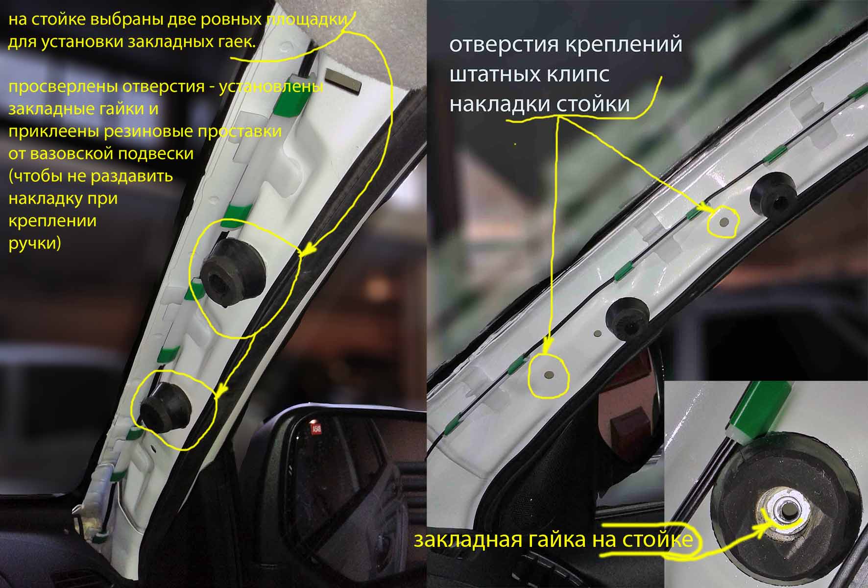

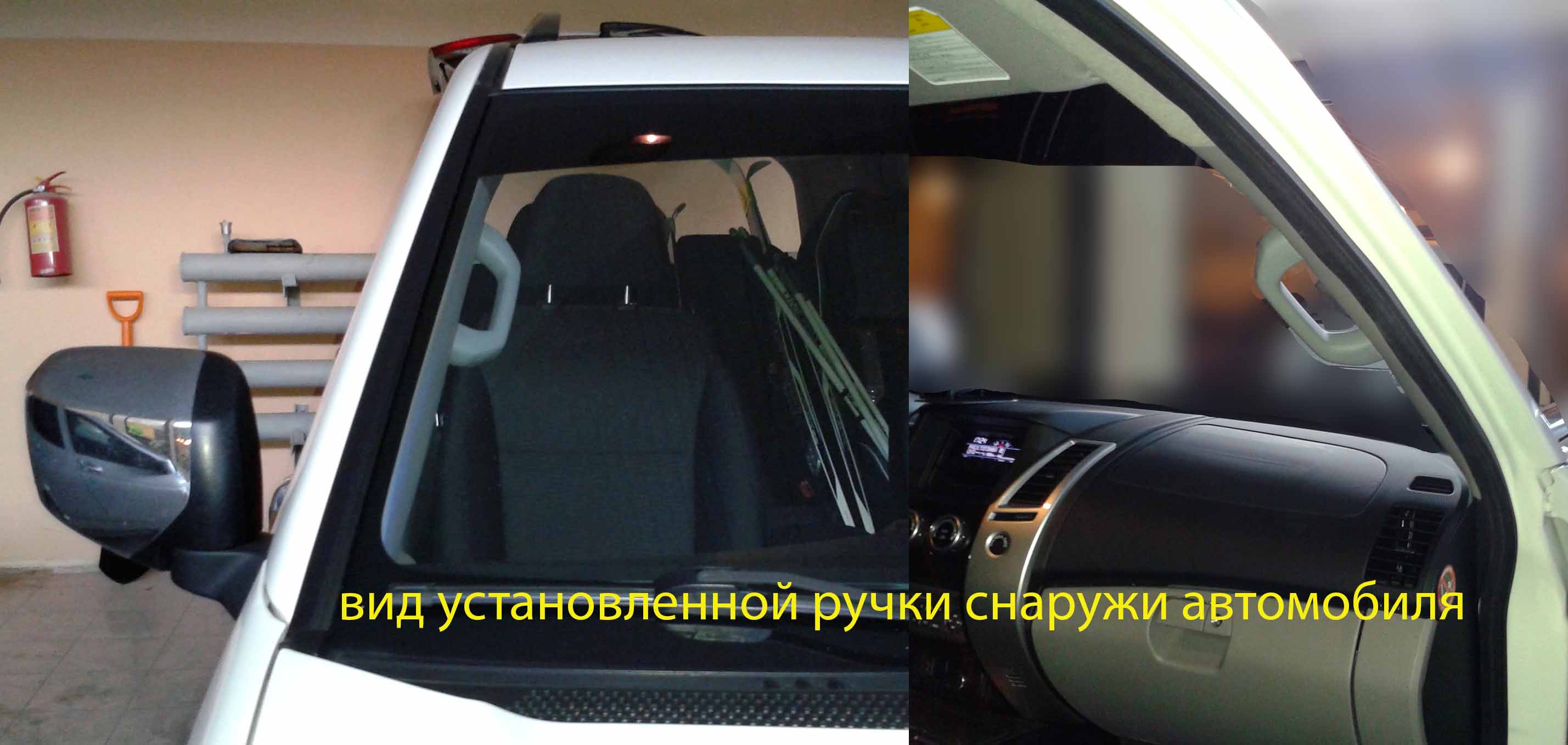

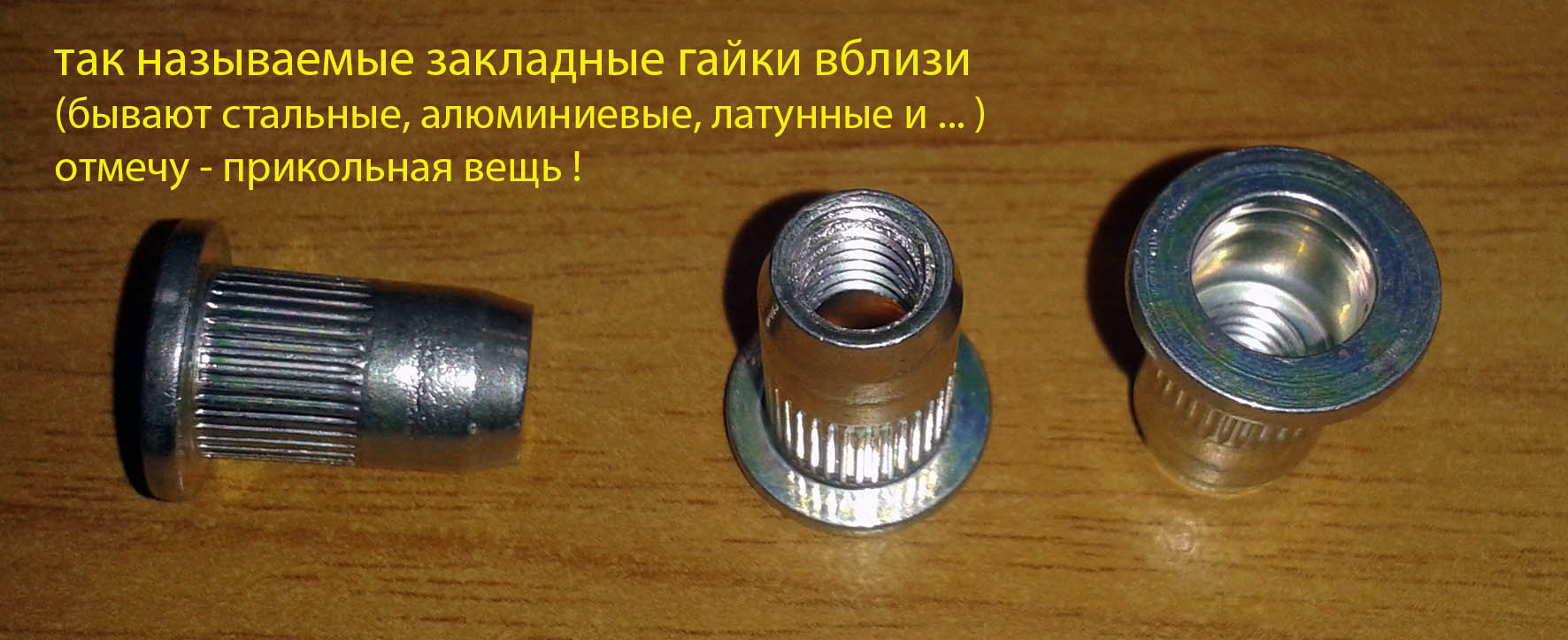

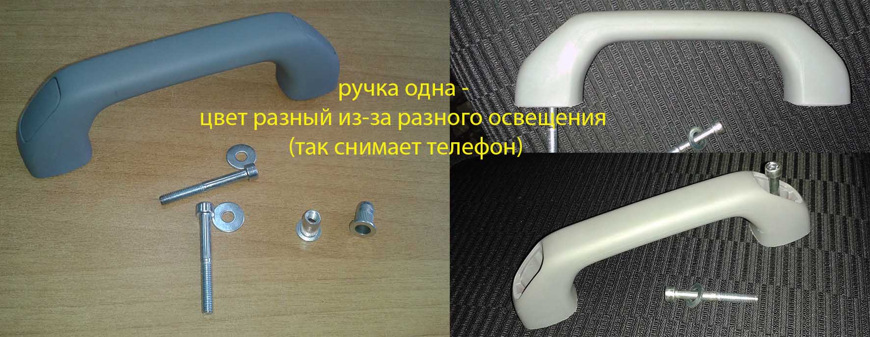

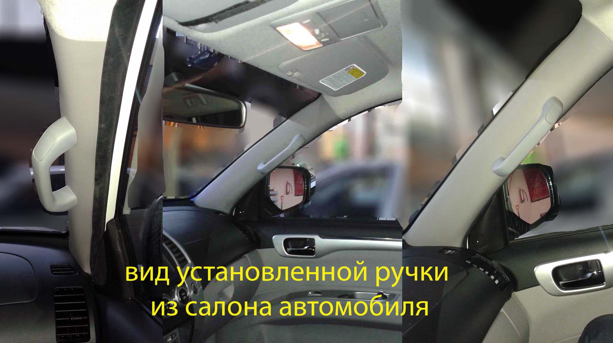

Поставил тоже ручку (от прадика ?! ) для переднего пассажира. :*VICTORY*:
Жена (ставил в первую очередь для нее) стала меньше возмущаться что высоко залазить! :)
Обошелся без сварки - спасибо форуму. :*THANK*:
выкладываю небольшой фотоотчет - может кому еще поможет.
снимал телефоном извините если что. :*BYE*:
вид на стойку снаружи
вид на стойку из салона
накладка стойки
накладка стойки
место крепления на стойке
так называемые - "закладные гайки"
используемые детали
используемые детали

Смотрел-смотрел на закладные гайки - так и не понял, каким концом их в отверстие совать...
И где их брать, какого типоразмера?
С водительской стороны, наверное, тоже можно пришкварить?
А живя неторопливо - жизнь не сделаешь длинней...
sn1
Сообщения: 7637
Двигатель:: 4D56+
Откуда: Византийская Империя
Благодарил (а): 309 раз
Поблагодарили: 673 раза
Re: Ручка для облегчения посадки переднему пассажиру.
Сообщение sn1 »
destructor писал(а):Смотрел-смотрел на закладные гайки - так и не понял, каким концом их в отверстие совать...
Пришкварить не можно, а нужно, Гайки вставлять буртиком наверх и "расклёпывать" либо спец приспособой либо болтом с гайками http://www.youtube.com/watch?v=_q55vETL ... 0zlwPPXwxw Покупать на рынке в палатке с метизами, купить "в россыпь" не просто, придётся искать.
