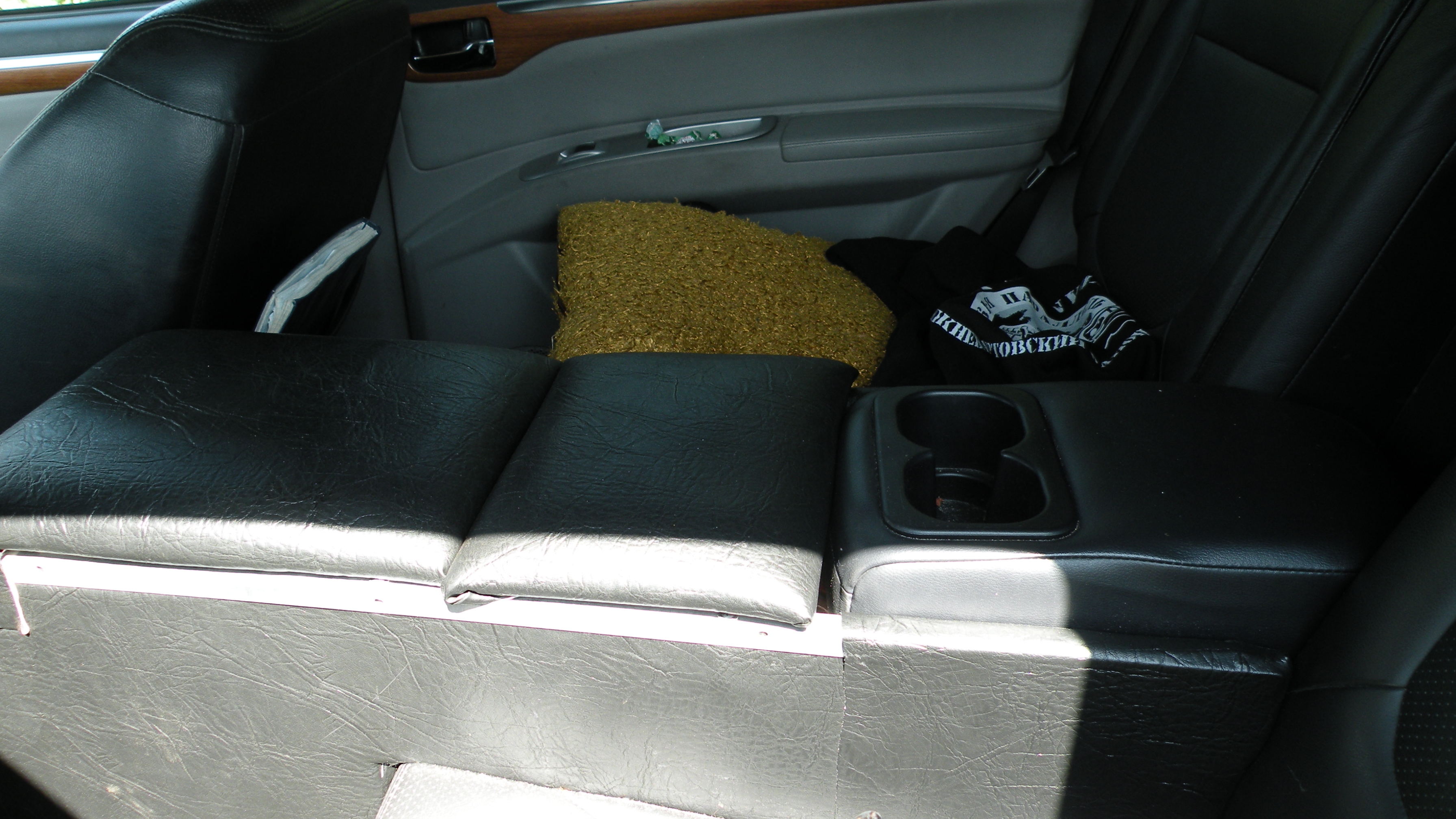

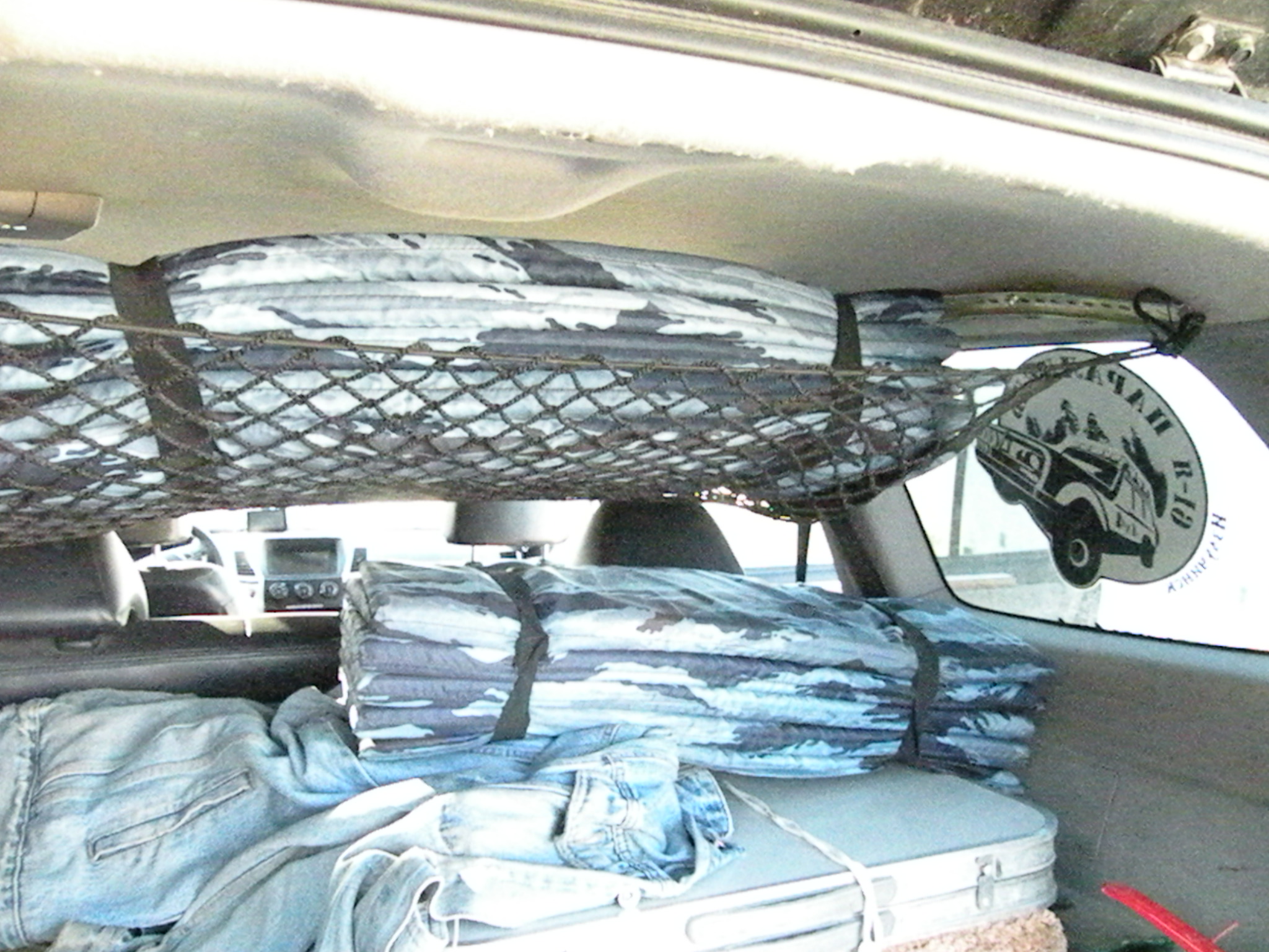

Тоже вкину пару идей провренных на дальних маршрутах
Коврик я бы дырявить не стал. Сетке место здесь
У меня 2 пассажира сзади а места как на космическом корабле и быстренько придумали такую эспедиционную коробку пилили строгали с малым так что так что жуткая круть. Одназначно могу сказать пассажиры почти не дрались правиант и барахло находилось в короткие сроки
Кстати ночей сколько то ночей спали в машине вдвоем( холодно было, жена у меня вообще в дороге не разу не спала в палатке) коробас нисколько не мешал раскладывать сиденья.
Давно как то сделал такую подставку в багажник и наверное пару лет с ней не расстаюсь ну и ящики
полка
полка
Полезная вещь оказалась ее можно повернуть на 90 градусов при компановке грузов(банки от бабушек ящиков 5 ухитрился в этом году запихать - это уже к тому что вроде пихать то было некуда). Ну потом может спальную полку сделать можно.НО главное достоинство 5 минут и багажник пустой и готов к перевозке всего и вся

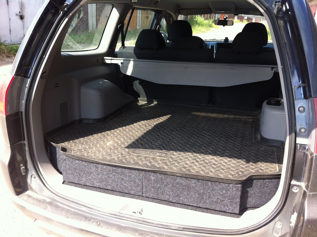

Как то так

Вот! у меня есть такая мысль сделать по подобию ваших только чтоб выдвигался стол с ящичками надо продумать куда засунуть мультиварку чтоб пока еду волшебный горшок варил мне кашу :)

Ящики надо сверху с нашей конструкцией салона - он к верху сильно сужается и ящики снизу сильно снижают объем груза а ведь правда что то сверху никто полок не делает а между тем всяким спальникам и шмоткам там самое место

Тундер 26 дело показывает, есть большая тема по такому пеналу. в нем то, что постоянно возиться и пусть высота багажника на см 25-30 уменьшится, зато у вас все равно ровный пол в багажнике. а от этого ровного пола и пляшите, кому нужен спальник под потолком и прочее. к тому же из такого пенала при ночевке в авто вынимать ничего не нужно, а может и положить в него что то (вместо на улицу) можно. а если найти компромисс с высотой пенала и сложенных сидений - просто некоторое выравнивание тряпьем перепада между сиденьями и верхом пенала.
http://www.pajero4x4.ru/bbs/phpBB2/view ... 0&start=45
там и о пенале и об использовании правой ниши в багажнике и ссылки есть поподробнее

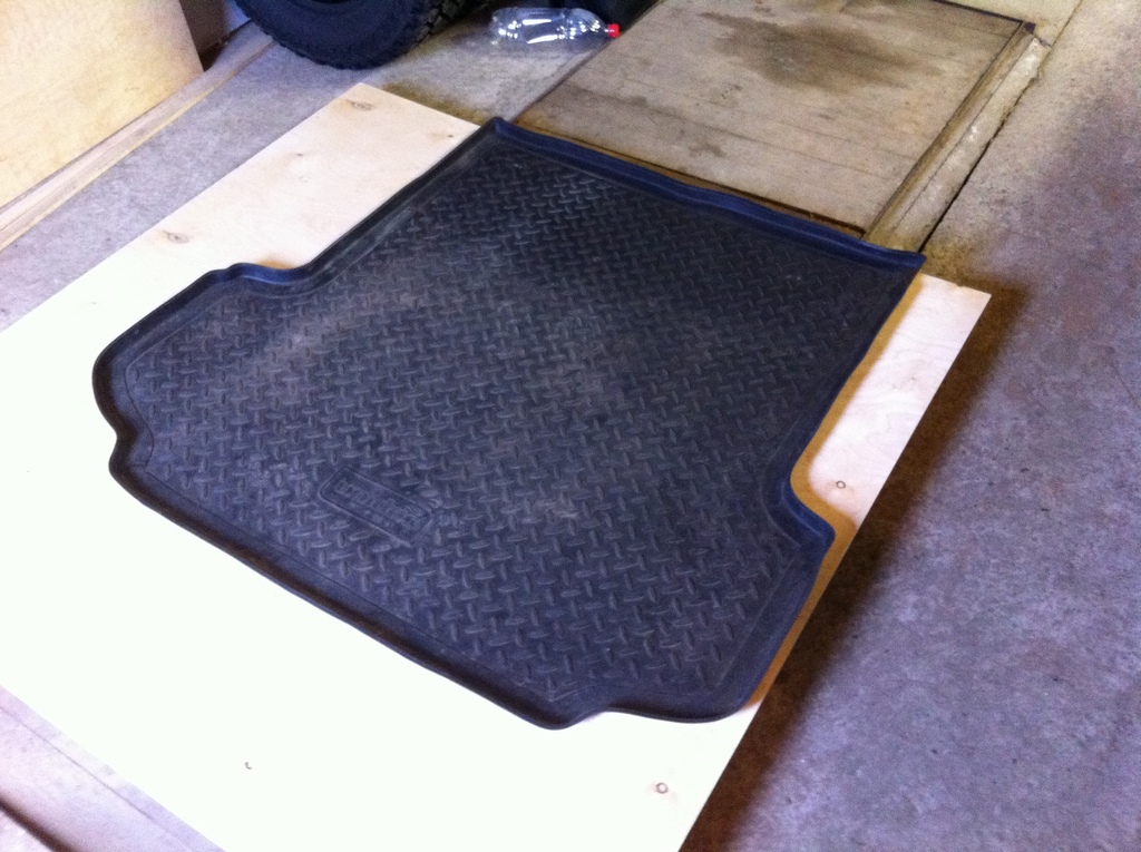

Как шаблон использовался штатный коврик багажника. Никаких чертежей не делал. Низ - фанера 6 мм, верх - фанера 10 мм, боковины и внутренние переборки 12 мм (без скрытого смысла, просто была в наличии). Высота всей сборки 12 см.

За наглядность спасибо. У меня пока идея такая по поводу ... А щас обозначаю: область применения длительные поездки вдвоем.Задний ряд скручиваем
и делаем такой пол до спинок первого ряда. С частью у задней двери все наглядно и понятно а внутри салона в области ног задних пассажиров глубина будет см 35-40 Это уже похоже на нормальные сундуки.Ну и конечно главное чтоб убиралась в 5-10 минут. Низ из фанеры - лишнее.Алюминевый каркас мне не пойдет возьму тонкостенную квадратную трубу и предусмотреть крепление к полу к скобам замков сидений заднего ряда или использовать болты крепления заднего ряда
