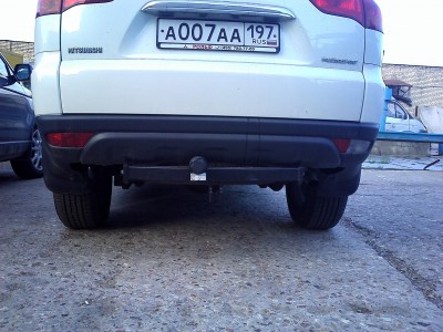

Семнадцатый
Сообщения: 1651
Зарегистрирован: 17 ноя 2010, 20:22
Благодарил (а): 11 раз
Поблагодарили: 130 раз
Re: Фаркоп на НМПС
Сообщение Семнадцатый »
Bosal + Саши МШУ работа.

sn1
Сообщения: 7637
Двигатель:: 4D56+
Откуда: Византийская Империя
Благодарил (а): 309 раз
Поблагодарили: 673 раза
Re: Фаркоп на НМПС
Сообщение sn1 »
тоже думаю такую штуку под квадрат сварганить, но пока не горит, да и сварщики свои в принципе есть. надо только квадрат и вставку.

Пыж81
Сообщения: 803
Зарегистрирован: 06 апр 2011, 11:00
Мой автомобиль(и):: MPS New
Откуда: www.krym4x4.com
Благодарил (а): 47 раз
Поблагодарили: 29 раз
Re: Фаркоп на НМПС
Сообщение Пыж81 »
Прикольно. Даже пластик резать не прешлось!?

Семнадцатый
Сообщения: 1651
Re: Фаркоп на НМПС
Ну видно же что пластик весь цел.

Пыж81
Сообщения: 803
Re: Фаркоп на НМПС
Сообщение Пыж81 »
тоже так хочу

Dimasia
Сообщения: 304
Зарегистрирован: 09 сен 2010, 12:22
Мой автомобиль(и):: NMPS 2.5, 2010 год, S 09, мокрый асфальт.
Поблагодарили: 5 раз
Re: Фаркоп на НМПС
Сообщение Dimasia »
а у меня тоже такая ж хрень с квадратом)) вместе делали)))

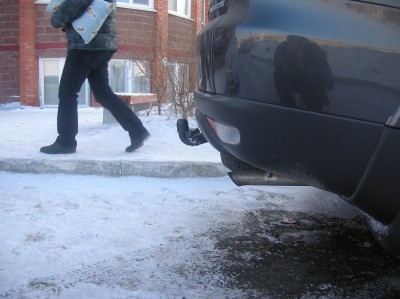

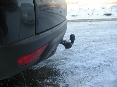

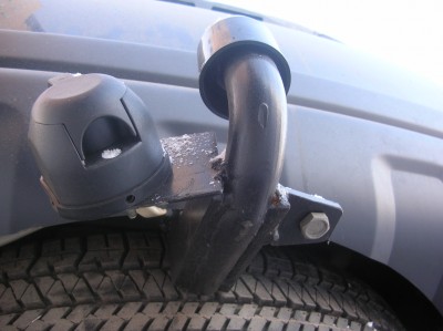

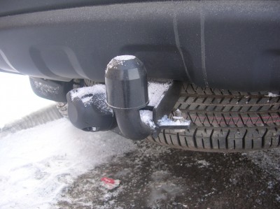

kost8ya
Сообщения: 37
Зарегистрирован: 30 мар 2011, 21:37
Двигатель:: 1234
Мой автомобиль(и):: 123456
Re: Фаркоп на НМПС
Сообщение kost8ya »
Я себе тоже недели две назад крючок поставил. Летом на дачу барахло таскать.

Сегодня видел НМПС черный у нас в городе - у него точно такой-же фаркоп был... На моем (под квадрат и съемный) вылет немного больше и опускается пониже, но дышло прицепа стоит горизонтально (как и нужно). У не съемного он немного выше и прицеп чутка задран вверх.
Если как фаркоп юзать фаркоп то вот такой вариант как у Кости - лучший, а вот если фаркоп юзать не по назначению, то у меня он получше будет.

Сообщение kost8ya »
gary_tmp писал(а):kost8ya
А какая модель это у тебя и производитель.
спасибо
День добрый. Да модели нет как таковой. У нас контора в городе официально производит со всеми сертификатами все комплектующие, а при ней существует подконтора, которая эти фаркопы на каждую конкретную машину отдельно ставит. По времени 3-3,5 часа и 7 т.р. за все. На мою потребность вполне достаточно, а у диллера в 15,0т.р. жаба душит - раз, не нравится - два. Можно было и съемный поставить и под квадрат, но они сами о съемном говорят, как правило, съемные стоят постоянно - причал для ротозеев, под квадрат - менее надежно крепление. Поэтому выбор остановил на этом варианте. Честно сказать - меня устраивает и по цене и по функционалу, надежность - не проверял конечно, но думаю достаточная. Сертификат на фаркоп выдают, народу у них - очереди (конечно не показатель, но...)
Вот как то так.
