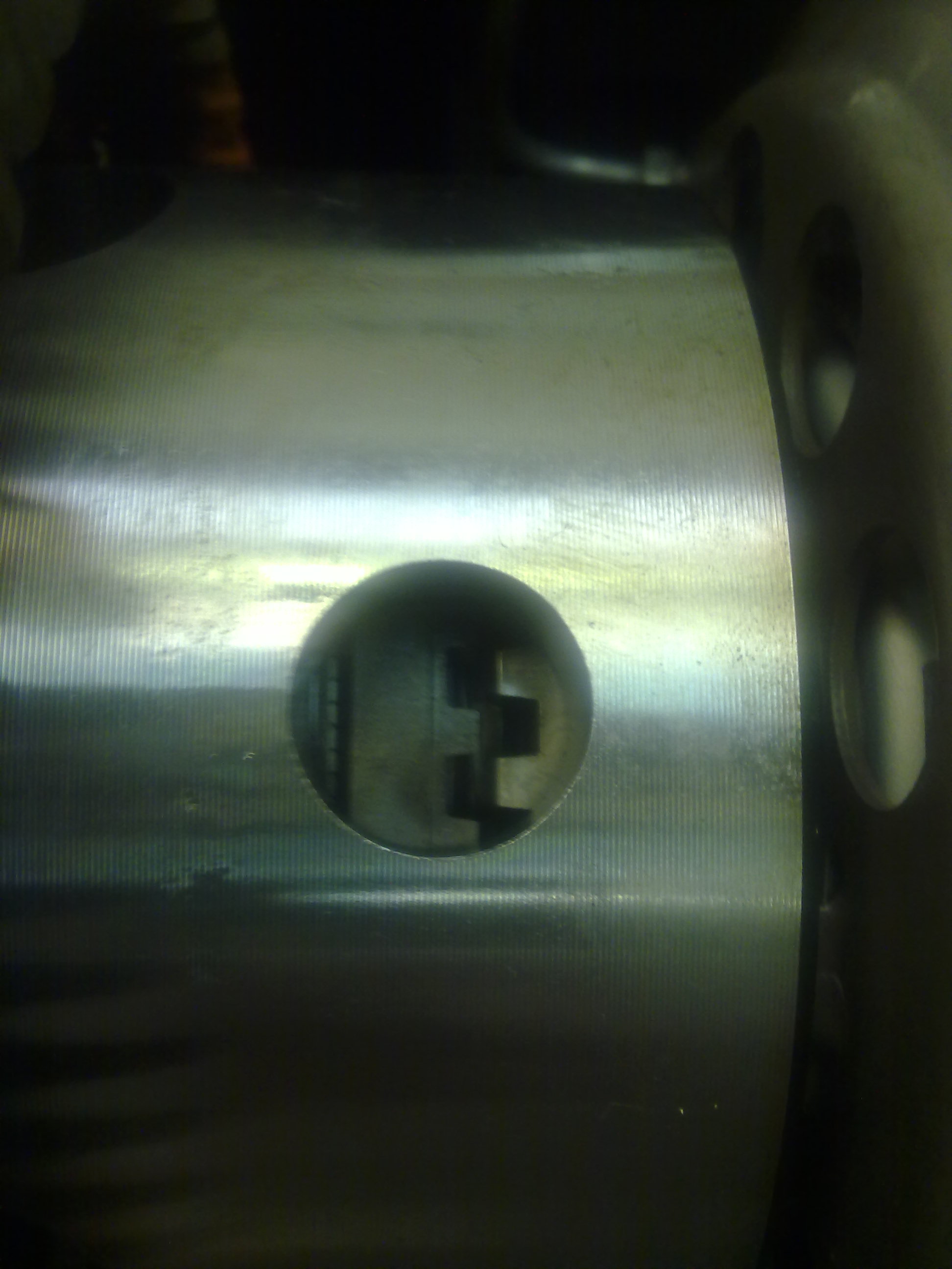

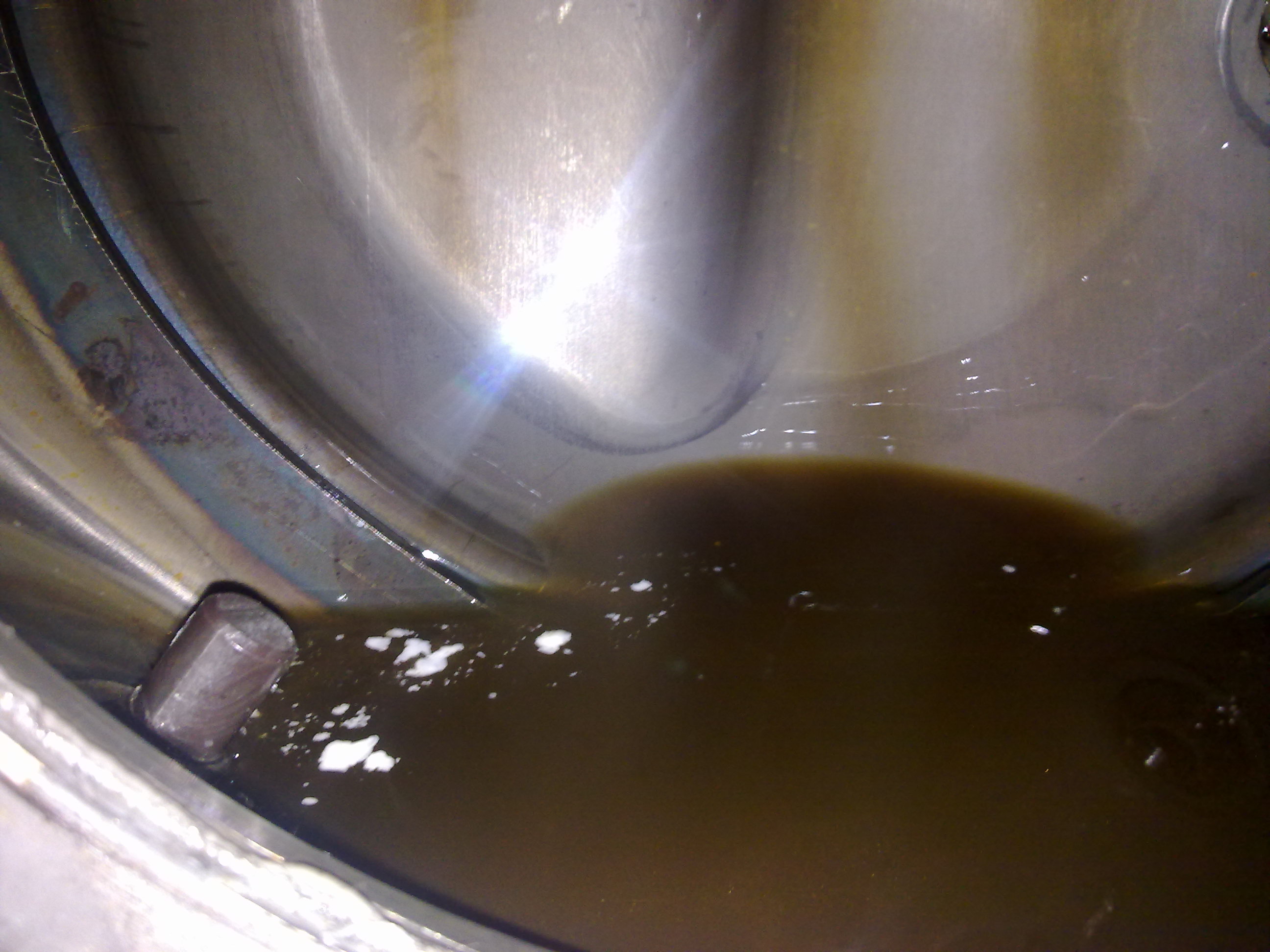

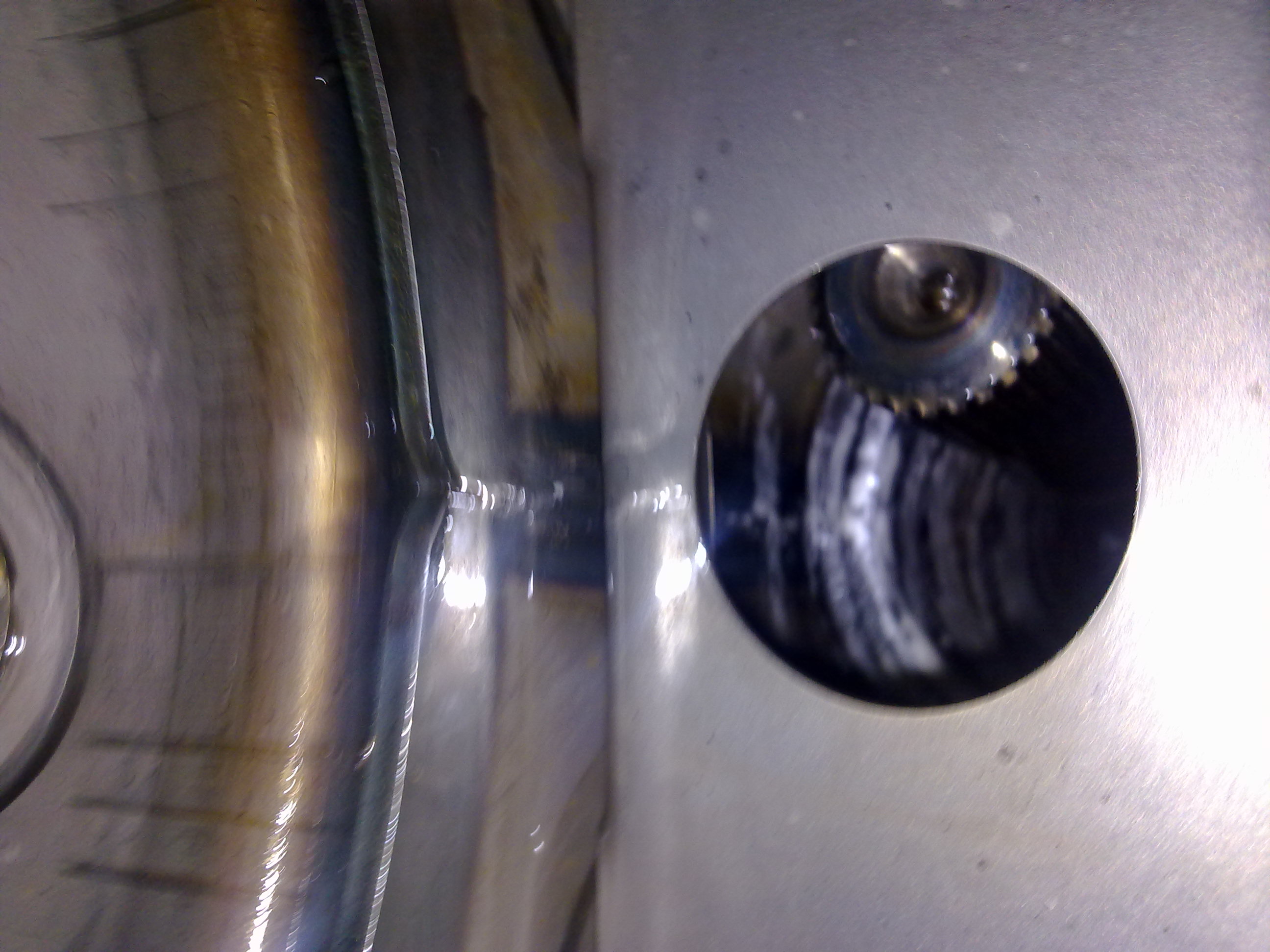

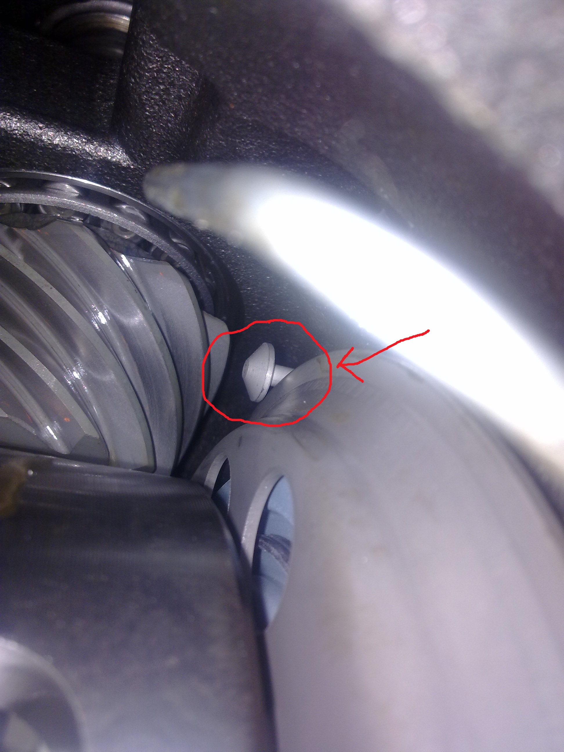

Кое что... наглядные фоты :)
Под полуосью эммульсия....
Тож эмульсия
Тож эмульсия
Обратите внимание где пробка...... Под миллиметром масла- вода....грязная. Так что сливая масло с моста мы ооочень приличную порцию воды осталяем в чулке. Как вариант ставить машину максимально на правый бок....
Грибок датчика БЗД.
Грибок датчика БЗД.
Вот такой ход БЗД на замыкание
Снятие/установка редуктора- неспеша за 4 часа...
