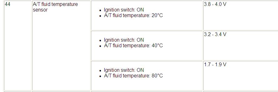

Отчет о проделанной работе.
Вспомним глюк, при которой 2-я передача жестко блокируется при подъеме в гору или при таскании прицепа или при длительном движении в снежной каше.
Купил большой потенциометр на 4.7 кОм и поставил его параллельно к штатному датчику температуры АКПП и отправился в путь :*CRAZY*:
Нашел гору покруче и позатяжнее, чтобы спровоцировать глюк помогая потенциометром.
Естественно подключил вольтметр на блок управления коробкой...
Для начала немного освежим в памяти данные штатного датчика температуры коробки
У меня потенциометром плавно все это дело регулировалось и вот что получилось.
При напряжении <=0.85 Вольта холостой ход с 650 оборотов увеличивается до 750 оборотов
при напряжении >=0.96 Вольта холостой ход с 750 оборотов восстанавливается до 650 оборотов.
При напряжении <=0.65 В загорается лампочка перегрева коробки, которая гаснет при повышении вольтажа до >= 0.96 В
Несложно сопоставить приведенные графики, чтобы установить, что 0.65 В - это температура равная 135 градусам Цельсия, а 0.96-это 115 градусов.
Теперь самое главное!!!
При движении, хоть на ровной поверхности, хоть в гору, при плавном снижении вольтажа, коробка продолжает работать в своем привычном режиме.
Я полностью сэмулировал условия, чтобы были такими же как на перевале Чике-Таман, но мозги коробки глюка не словили.
Остается сделать вывод, что блокировка второй передачи, при глюке вызвана не электронными мозгами коробки, а самой механической частью. Я влил не так давно 0.5 литра ATF SPIII, чтобы сэмулировать превышение уровня при перегреве жидкости - но глюка не было.
Остается предположить, что глюк может быть вызван тем, что при высокой температуре АТФ, сама АТФ теряет свои свойства, вязкость например или текучесть или еще чего....
Давления например, там снижаются и передача блокируется на 2-ой.
Что там с коробкой делали, когда воткнули в 4АТ пятую передачу???
Воотщем жду комментариев от уважаемого atservice и просто Ваших мыслей.

atservice
Сообщения: 798
Зарегистрирован: 16 янв 2011, 09:24
Мой автомобиль(и):: Mitsubishi Pajero Sport 2010
Откуда: Новокузнецк
Поблагодарили: 182 раза
Re: Глюк в работе 5-ст АКПП
Сообщение atservice »
Пост большой -цитировать не буду.
Постараюсь ответить коротко.
В первых - как бы плавно вы не крутили потенциометр - той закономерности изменения не симитируете. Это первое. Кроме того - помимо сигналов с датчиков скорости и температуры контроллер управляющей АКПП получает сигнал о нагрузке на двигатель Load Signal с блока управления двигателем. То есть вам для получения чистоты эксперимента нужно было ехать в гору ТАКОЕ ЖЕ ВРЕМЯ, С ТАКОЙ ЖЕ СКОРОСТЬЮ, С ТАКОЙ ЖЕ НАГРУЗКОЙ !!!! Не думаю что у вас все эти условия были соблюдены. Хотя ваше стремление к совершенству и познанию своего автомобиля - ЗАСЛУЖИВАЕТ БОЛЬШОГО УВАЖЕНИЯ!!! Это без сарказма, поверьте.
Кроме того, зависимость сигнала с датчика температуры - не линейная.
Поверьте - причина эта не механического рода. Если в коробке упадёт давление - кирдык ей в этих условиях, настанет так быстро, что и глазом моргнуть не успеете.
Для получения 5й передачи в 4АТ были добавлены - один пакет фрикционов, один планетарный редуктор и один ленточный тормоз.

atservice писал(а):То есть вам для получения чистоты эксперимента нужно было ехать в гору ТАКОЕ ЖЕ ВРЕМЯ, С ТАКОЙ ЖЕ СКОРОСТЬЮ, С ТАКОЙ ЖЕ НАГРУЗКОЙ !!!! Не думаю что у вас все эти условия были соблюдены.
Спасибо за ответ. Гору то я нашел такую же, т.е. и скорость и нагрузка были соблюдены в точности!!! но вот время движения - нет. Коротковат подъем. Ну нет у нас в области таких затяжных подъемов :*WALL*: Могу симитировать, но маленькое время... Вот я и хотел плавно, сопротивлением ползункового типа симитировать нагрев АТФ свыше 100 градусов...
Конечно атмосферное давление, барометрическое не соответствует давлению длинного затяжного подъема настоящего перевала.
Ты уверен, что это только электрика виновата?
Ладно, будь что будет, завтра, при наличии времени, буду ездить по найденному склону туда-сюда несколько раз, до появления настоящего перегрева АТФ. Посмотрим.... надо только лишний поллитру АТФ откачать... :)
