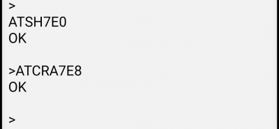

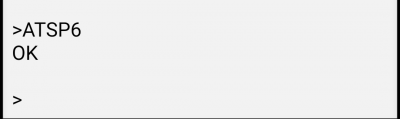

чтобы войти в диагун мне нужно знать ответы от блока на 2-3 запроса
нужно с помощью адаптера ELM и программки на андроиде "терминал" выдать несколько запросов и посмотреть ответы
программу терминал можно скачать на 4PDA-- 1 страница-- FAQ --терминалы
http://4pda.ru/forum/index.php?showtopi ... ry25359467
команды запросов я напишу

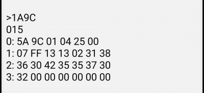

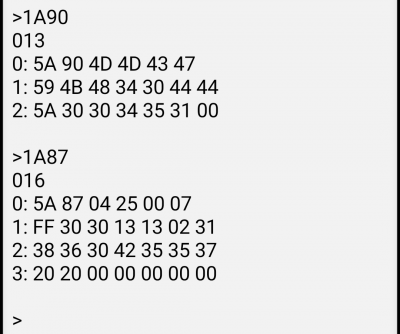

вот такие запросы и ответы, диагун запрашивает идентификатор блока
и если не дать его дальше не идет, это запросы идентификатора на Pajero4
https://yadi.sk/i/MFA3mImlfjVsV
https://yadi.sk/i/ujIlbNEHfjVsf

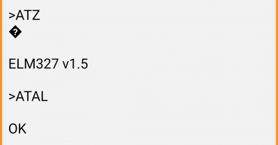

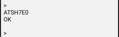

Зацени.. эти комманды?
cintakc
Сообщения: 1175
Зарегистрирован: 15 янв 2015, 15:25
Мой автомобиль(и):: Toyota
Откуда: Спб
Благодарил (а): 114 раз
Поблагодарили: 399 раз
Re: ELM 327
Сообщение cintakc »
спасибо, то что надо
